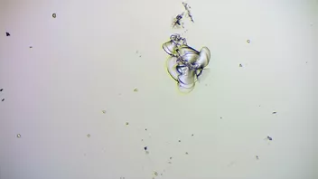

Hallo ihr lieben, ich habe eine Frage: Welche Objektträger benützt ihr so? ( von welchen Firmen? ) meine haben von Anfang an kratzer die man nur unter dem Mikroskop sieht. Es ist dann immer ärgerlich wenn man meint, etwas gefunden zu haben und dann nur die " bekannten " Muster von dem Objektträger sieht. Ist zwar auch interessant, aber wie gesagt nervig.
Ich würde mich über eine Antwort freuen.
LG
Nun, da gibt es diverse Anbieter von Objektträger und meine habe ich gebraucht erworben von den Aussteigern, was dann wieder um einiges günstiger ist.
Diese Kratzer und Macken kennt man dann aber auch irgendwann und fällt dann auch nicht mehr darauf rein, daß es interessante Funde sein könnten.
Manchmal können sie dann aber doch nützlich zu Orientierungszwecken werden.
Aber gut, wenn das damit dann irgendwann doch überhand nimmt, schmeißt man sie eben weg oder nutzt sie für andere Zwecke.
Als Tipp vielleicht noch: Die Objektträger sollten schon die Standarddicke von etwa einem Millimeter einhalten. Ich habe auch schon mal dickere erwischt, aber dann kann es wieder Probleme mit der optimalen Ausleuchtung mit dem Kondensor geben insbesondere bei Dunkelfeld.
