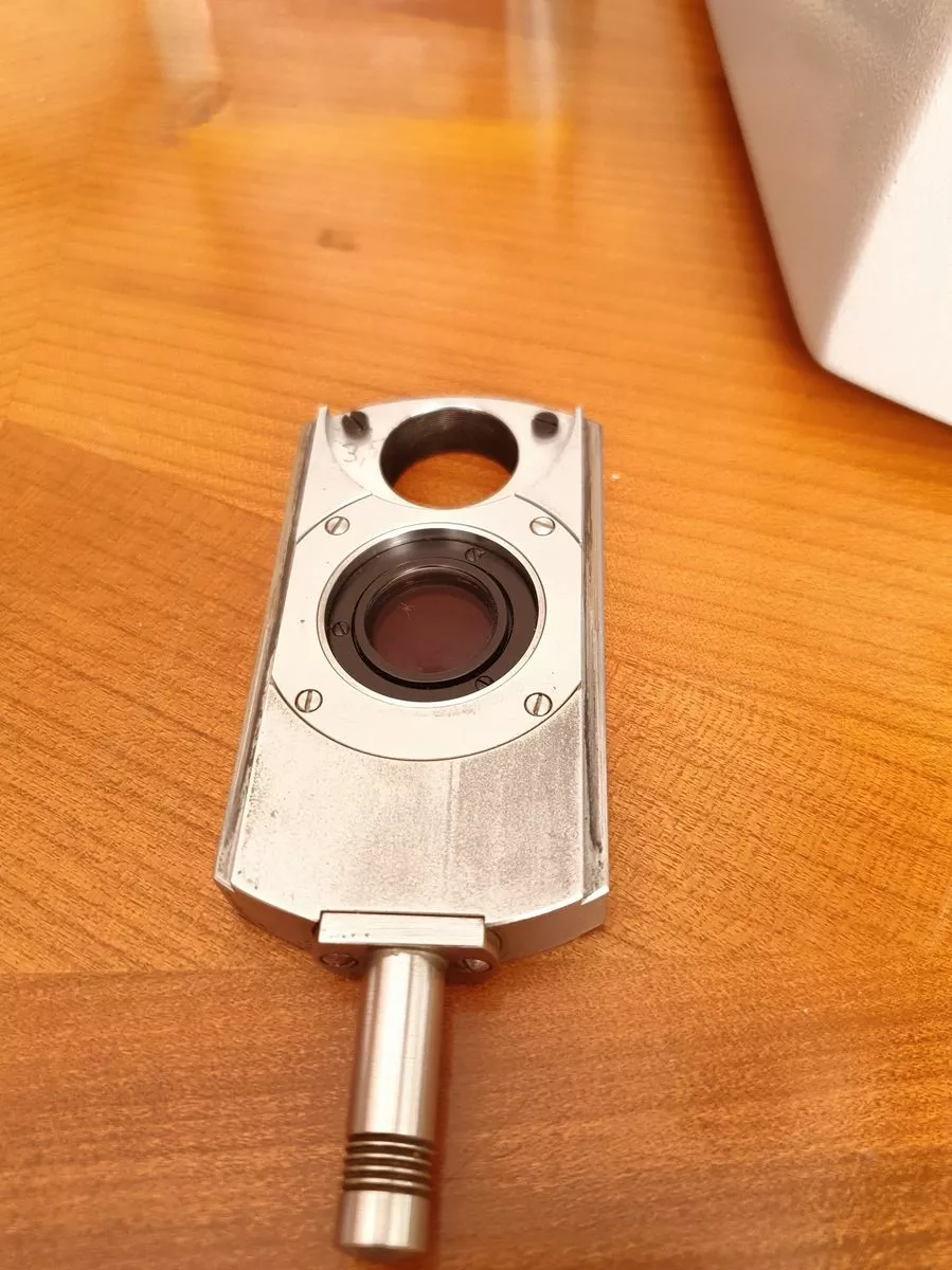

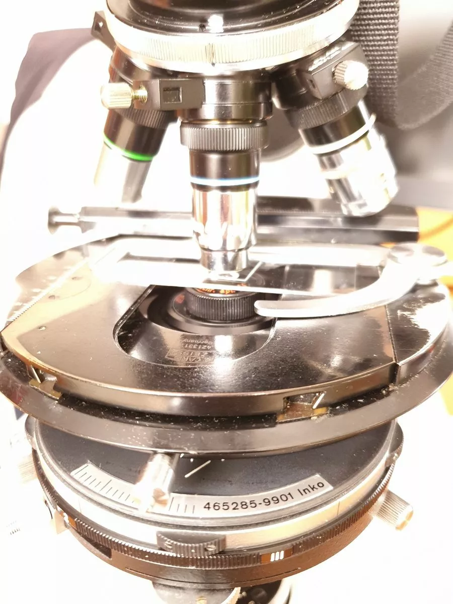

    Mein INKO Kondensor mit zwei DIC Prismen I und II (also über 40 und unter 16). Die Prismen sind absolut sauber- keine Delamination erkennbar- dies trifft auch auf die Schieber zu- zumindest mit dem Auge ist nix erkennbar.

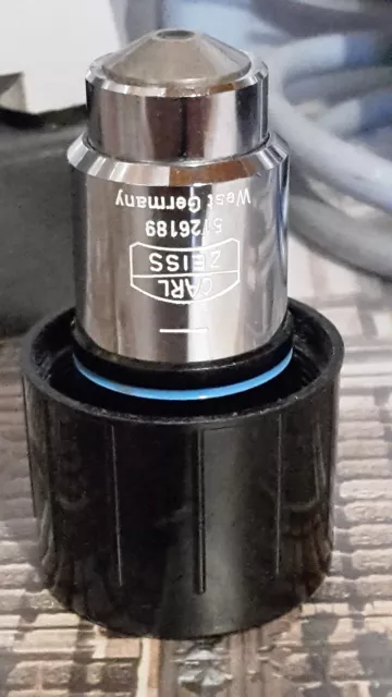

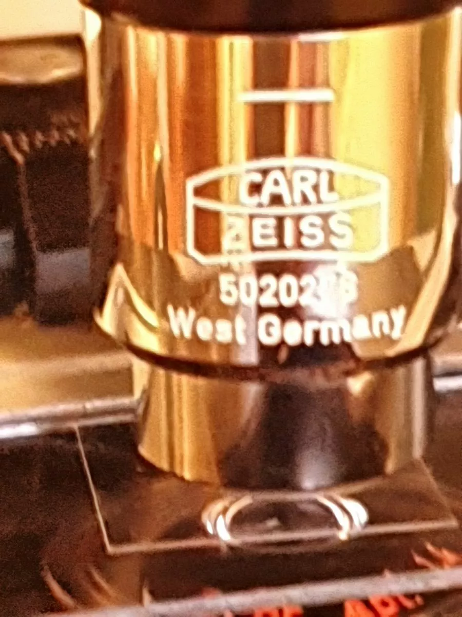

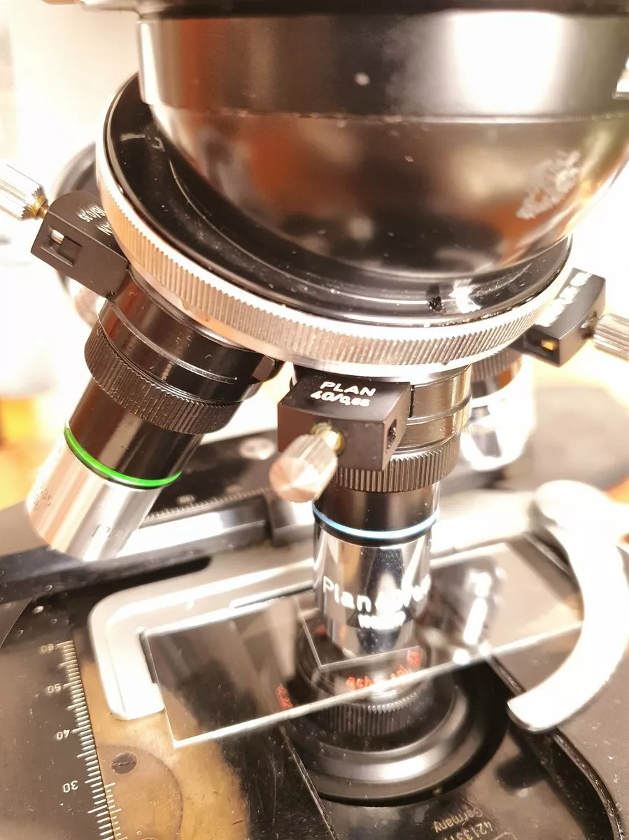

    Objektiv und Schieber. Hier das 40er

    Zuerst habe ich die DIC Adapter nach einstellen der Polarisation auf 90°- also Dunkles Dunkelfeld =)- auf die dunkelste Stelle justiert und festgeschraubt. Dies bei allen drei DIC Objektiven 16, 40 und 100fach. Nach dem einstellen habe ich das 10er Objektiv eingeschwenkt, sauber geköhlert und eine interessante Stelle gesucht. Ach so- die Schiebe habe ich in etwa Mittelstellung justiert.
    So, nun habe ich das 16er eingeschwenkt und bei ausgeschaltetem Analysator fein geköhlert. Dann den Kondensor auf Stellung I geschaltet und den Analysator eingeschoben. Dann den Schieber aus dem Dunkelfeld rausgeschoben bis ich ein sauberes Bild hatte, welches mir am besten in der dreidimensonalität gefiel.
    Danach habe ich die Fotos gemacht und das 40er eingeschwenkt. Von der Einstellung her habe ich das gleiche gemacht: geköhlert, den Kondensor auf II geschaltet, Analysator reich und den Schieber fein eingestellt.

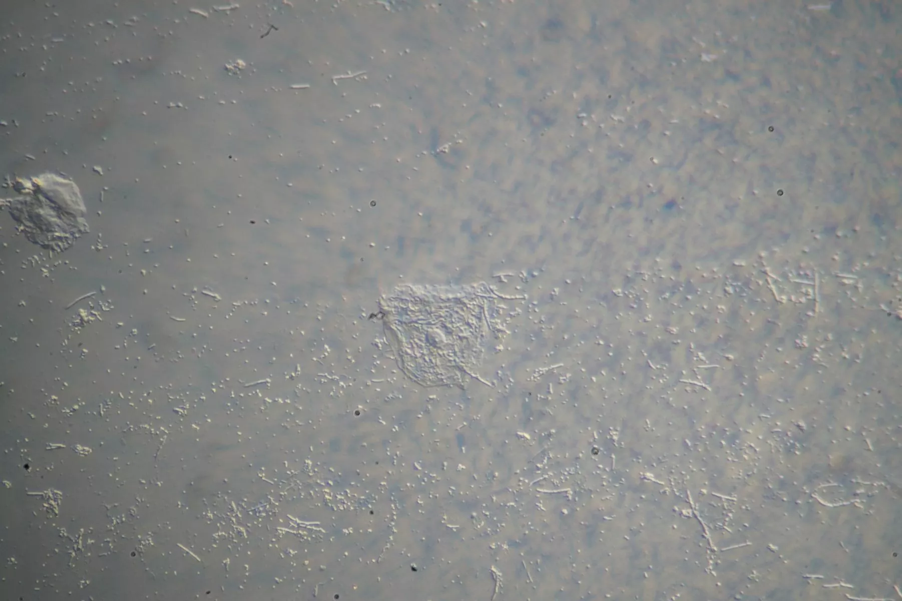

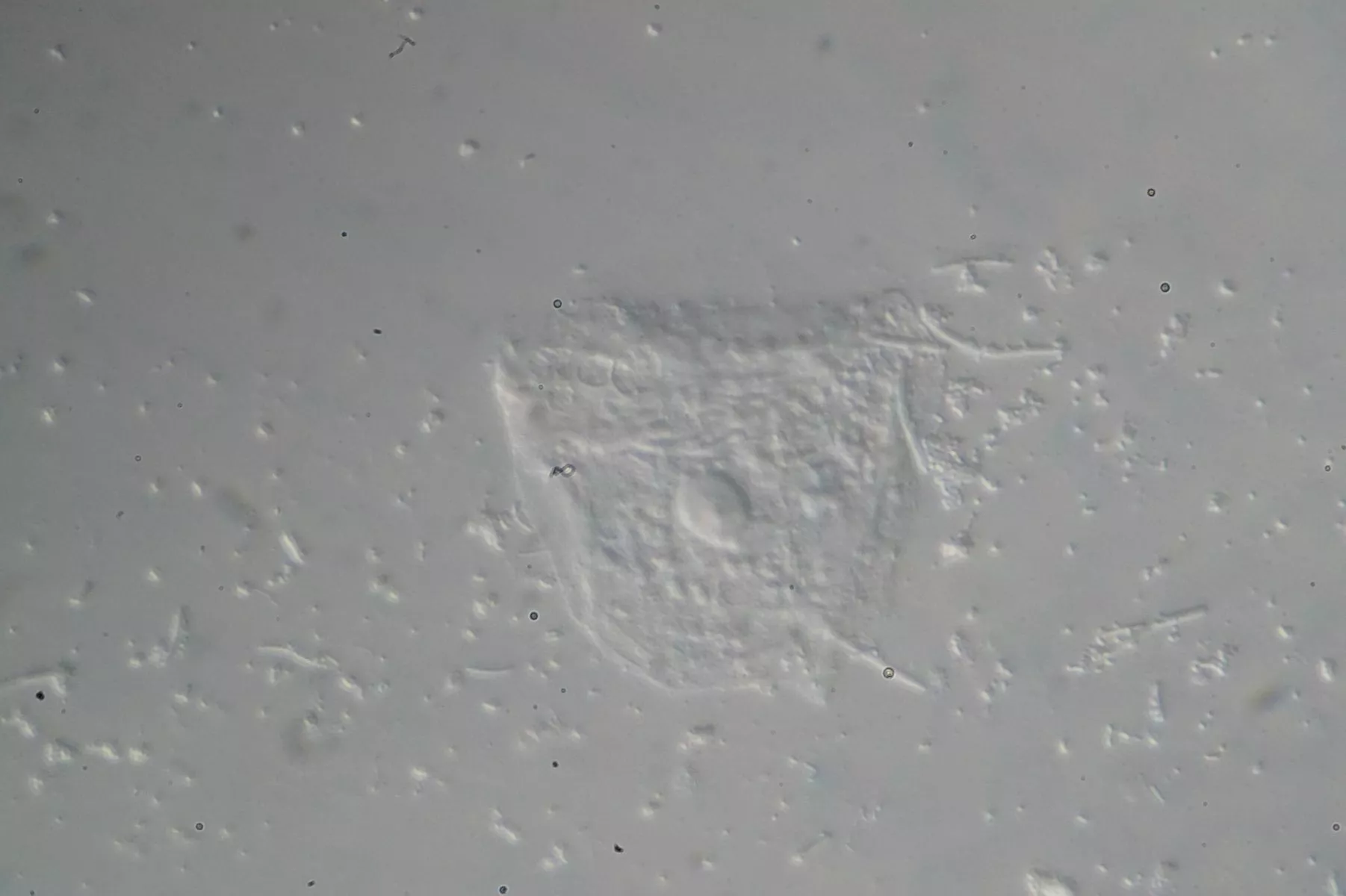

    Das Ergebnis:
    Ich habe mal gelesen, und irgendwer hat es mir auch gesagt, dass Epithelzellen aus dem Mund das beste Objekt zur Beurteilung von DIC wäre:).
    Also mit 16er Objektiv wie beschrieben.
    Mit 40er Objektiv wie beschrieben.

    Wie es ausschaut dürfte die Ausstattung soweit für die Objektive Plan16, Plan40 und Plan 100 funktionstüchtig sein.
    Eine Kleinigeit wäre dabei doch noch zu beachten. Auf deinen Fotos läßt sich das auch nicht eindeutig erkennen:
    Der DIC funktioniert beim Plan40 nur einwandfrei. wenn die Seriennummer des Objektivs eine bestimmte Größe hat. Zur Kennzeichnung wurden diese Objektive noch mit einem Minus-Zeichen versehen. Das Thema wurde hier auch schon mal behandelt.
    Das 10er Objektiv ist übrigens weniger für DIC geeignet, weil es dafür keinen abgestimmtem Schieber gibt. Das gleiche gilt für Neofluare. Es sei denn, es handelt sich um die Plan-Neofluare 25 und 40, die man allerdings aber auch mit Wasser, Öl oder Glycerin immergieren muß,

    In deinen Bildern ist mir aufgefallen, das auf dem Kamerasensor Staub ist. Ich deute die kreisförmigen tiefschwarzen Flecken im Bild so. Eine Reinigung des Sensors ist ja vielleicht nicht jedermanns Sache und evtl. auch nicht ganz unkritisch. Ich habe das bei meiner Kamera jedoch schon 2 mal mit unterschiedlichen Hilfsmitteln gemacht und kann sagen das es geklappt hat.

    Zur Abstimmung Objektiv / Schieber: ich denke das passt bei Dir, denn der Hintergrund ist schön homogen. Man darf nicht vergessen, dass die tollen Fotos, die in Foren gezeigt werden ausnahmslos EDV-technisch nachbearbeitet sind, ein Prozess, der oft mehr Zeit in Anspruch nimmt, als Präparat herstellen und fotografieren.
    In Deiner Aufnahme der Schleimhautzellen mit dem 16er Objektiv ist im Hintergrund die Kollektormattscheibe mit abgebildet; Abhilfe: Kondensor etwas aus der strengen Köhlerstellung verstellen.
    Bei der Aufnahme mit dem 40er kommt es mir fast so vor, als sei das Präparat schon trocken gefallen, das würde die Bildqualität auch verschlechtern.
    Noch eine Bemerkung zu den Strich- und Punktmarkierungen auf Zeiss-West-Objektiven (sorry Bernd): Das hat nichts mit geeignet für DIC zu tun. Beides sind Revisionsmarkierungen im Rahmen der Qualitätskontrolle bei Zeiss. Diese Objektive haben die Endkontrolle nicht beim ersten Mal passiert, sondern mussten nachgerichtet werden. Diese Info stammt von Herrn Zöllfel selbst, quasi einer Michel-Nachfolger.
    Ob nun dieser eingravierte Strich unter dem Zeiss-Logo das ausschlaggebende Kriterium für die DIC-Eignung ist, sei von mir aus dahingestellt.
    Jedenfalls sind nicht alle Objektive mit der Aufschrift Plan40/0,65 160/0,17 für DIC geeignet. Ich habe mehrere im Bestand, bei denen es nicht funktioniert. Diese haben auch eine niedrigere Serien-Nummer. Im Zweifelsfall muß man es eben austesten.

    Mein 40er. Aber ich habe das Set hier von einem Forumskollegen abgekauft, welcher echt Plan hat. Der macht auch blind bessere Bilder aus dem Handgelenk als ich sehend =):. Und ich konnte den auch gleich gut leiden. Ich habe in beiden Foren mehrere gute Leute kennen gelernt.

    Ah Jürgen- natürlich war das Präparat trocken- habe ich ja fixiert (Hitze). Oh je, das war also falsch! Hm, da sehe ich, dass ich hier noch so viel lernen kann- da wird es eng mit der Restlebenszeit- es sei denn, ich werde wie mein Papa 92 Jahre alt:42:.

    Noch ein Tipp zu den Partikeln: Einige davon können in der Tat wie von Detlef bereits angeführt auf dem Kamerasensor sitzen. Aber viele dieser Übeltäter sitzen auch gerne im bzw. auf dem Okular. Einfach mal eine kleine Aufnahmeserie machen, das Okular dazuwichen etwas verdrehen und prüfen, ob die Krümel mit gewandert sind.
    Der Polarisator auf der Leuchtfeldblende wäre auch noch so eine neuralgische Stelle. Die Staubpartikel dort hast du ja bereits weiter oben präsentiert. :99:

    also mit den Mundschleimhautzellen: Als Einschlussmedium nimmt man einfach etwas Spucke (Frischpräparat), die fällt sozusagen beiläufig an. Probier's mal mit einem solchen Feuchtpräparat, das Bild wird dtl besser sein.

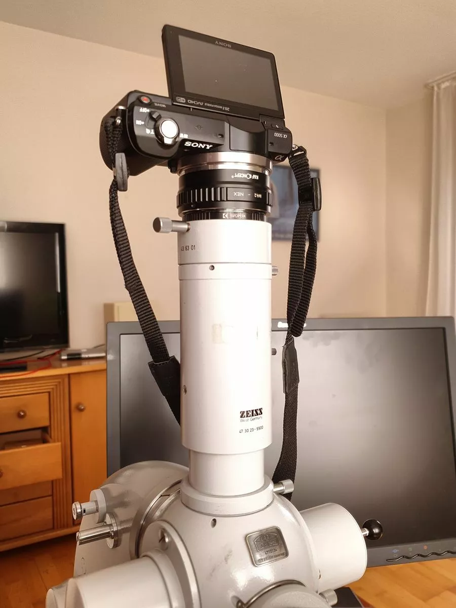

    Hallo Harald,
    es hat mit dem DIC an sich zwar wenig zu tun, aber mich würde mal interessieren wie du die Fotoadaption bei dir realisiert hast.

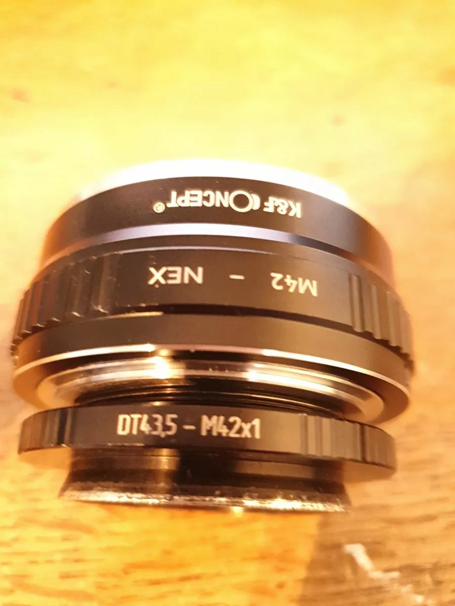

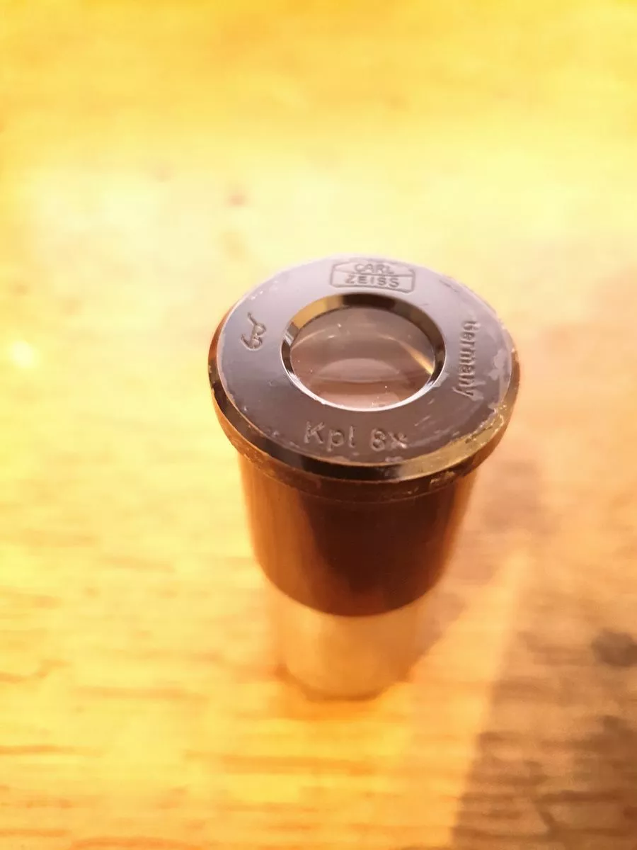

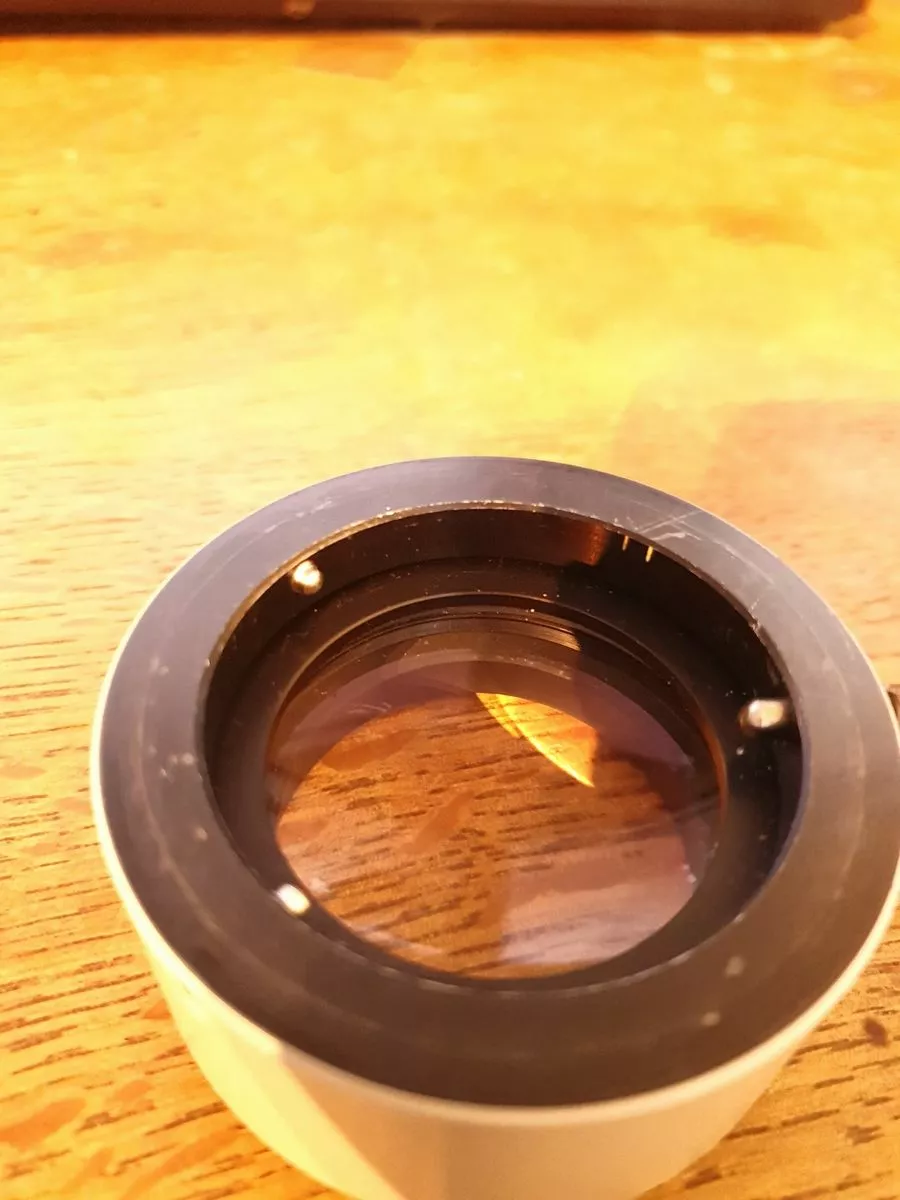

    Man sieht bei dem Aufbau ganz oben die Kamera mit einem Adapter Nex-M42. Über ein kurzes Tubusstück von Zeiss dann an den eigentlichen Fototubus angeschlossen, in dem auch ein Okular oder Projektiv stecken dürfte. Ist dabei noch weitere Optik im Spiel?
    Dir kann man auch nichts vormachen. Klar ist da noch eine Optik. Vorab: ich benutze ein 8fach K- Okular. 6fach wäre denke ich besser- habe aber keines und eingebautes tut was es tun soll =). Der Zeiss Adapter vergrößert etwa 2fach, wenn i8ch dies richtig beurteilen kann. Nachfolgend mal die Bilder der Adaption:
    Fotoadapter ohne Optik seitlich
    Zeiss Adapter mit Optik etwa 2fach
    Zeiss Adapter mit Optik etwa 2fach seitlich
    Kameraokular 8fach
    Hm- die Kameraadaption funktioniert auch ganz gut, denke ich. Nur dass die Kamera kein live view hat stört mich ein wenig. Wie mal irgendwo angedeutet habe ich das mit HDMI im Griff.
    Gruß aus dem Taunus Harald
    Hallo Harald,
    Dankel für die ausführliche Darstellung deiner Adaption. Aber gesehen habe ich sie in der Art auch noch nicht. Ist den diese 2x-Optik in dem Zeiss-Tubus 43 63 01 schon original so dringewesen? Nun müßte ich erstmal schauen, für welchen Einsatzzweck er ursprünglich gedacht war. Scheint aber wohl auch als Relaisoptik zu funktionieren. Der genaue Abgleich wird wohl durch herausdrehen des Schwalbenadapters erzielt in den M42-Nex-Adapter.
    Auch wenn du das Kamerabild auf einen HDMI-Monitor legen kannst, sollte die Auslösung für beste Ergebnisse rein erschütterungsfrei vonstatten gehen. Einige Kameras haben da eben noch einen mechanischen Verschluß, der gerade bei stärkeren Vergrößerungen ein wenig Verwacklungsunschärfe reinbringen. Ist das bei deinem Kameramodell vielleicht auch noch der Fall?

    Hallo Harald,

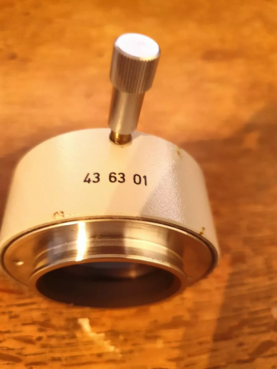

    ich bin mir ziemlich sicher, daß du diesen Fototubus, der von Zeiss-Insidern als Panzerfaust bezeichet wird, mit Sicherheit kennst oder zumindest schon desöfteren gesehen hast. Er beinhaltet einen Strahlenteiler für die Lichtmessung per Fotozelle, eine 63mm Relaisoptik und einen elektrischen Prontor-Verschluss. Wegen ihm geht das Gehäuse trichterförmig auseinander, daher auch die Ähnlichkeit mit der Panzerfaust.
    Über einen Anschlußring verbunden sitzt oben drauf ein Kameragehäuse, nennt sich M35, allerdings nur für Kleinbild-Filme geeignet.
    Da man aber inzwischen längst mit digitalen Kameras fotografiert, bin ich vor langer Zeit mal hergegangen und habe meine erste Canon DSLR daran adaptiert mittels eines neuen passenden Anschlußringes. Dieser hat einen Außendurchmesser von 80mm, ist nur wenige Millimeter dünn und wird daher auch von einigen als Ananasscheibe bezeichnet. Kann man natürlich nicht essen, da sie aus Aluminium ist. :99:
    Die Nachfrage danach war eine Zeit lang sehr groß, so daß ich welche für einige deiner Kollegen welche machen durfte. Hat sich aber inzwischen wieder gelegt, da es eben auch andere elegantere Adaptionsmöglichkeiten gibt.
    Aber vielleicht kannst du etwas über deinen Tubusstück mit der Nummer 43 63 01 noch etwas erzählen. Im Standard-Programm ist der jedenfalls nirgendwo aufgelistet. Für irgendetwas wird er ja wohl angedacht gewesen sein, bevor du ihn so zweckentfremdet hast. Das macht ihn schon wieder fast interessant für mich.:57:
  • Aber vielleicht kannst du etwas über deinen Tubusstück mit der Nummer 43 63 01 noch etwas erzählen. Im Standard-Programm ist der jedenfalls nirgendwo aufgelistet. Für irgendetwas wird er ja wohl angedacht gewesen sein, bevor du ihn so zweckentfremdet hast. Das macht ihn schon wieder fast interessant für mich.
    TV-Kameraobjektiv f= 125
