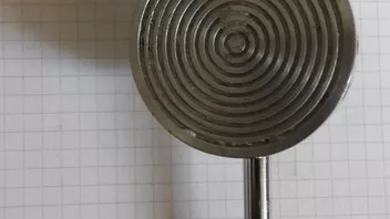

Technisches Rätsel --->Gefriertisch zum Mikrotom
Na klar, lieber Bernd, das ist der Gefriertisch eines Cryotoms! Links die Zufuhr des Kältemittels und rechts das Absperrventil!
Passt zur Jahreszeit!
Herzliche Grüße,
Alfons
Na dann lieber Alfons wirst du sicherlich auch sagen können, wann dieser Gefriertisch zum Einsatz kommt und welches Kältemittel verwendet wird.
Bernd -
Moin Bernd,
Kältemittel dürfte CO² sein, leider kann man die Anschlüsse auf den Fotos nicht erkennen. Alternativ irgendetwas hochflüchtiges wie Äther oder Chloroform, was man heute nicht mehr bekommt.
Hallo Hugo,
der Anschluß ist oben links und dürfte 1/4 Zoll sein.
Wenn das Ventil geöffnet wird, kann das Gas dabei durch die Austrittbohrungen entweichen und dabei die Plattform kühlen.VG
Bernd -
Kannst Du auch das Mikrotom dazu zeigen?
Leider nicht. Aber ich denke, er dürfte bei diversen Mikrotomen einsetzbar sein, da der Gefriertisch nur am unteren Bolzen im Schraubstock befestigt wird.
Bernd -

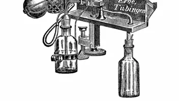

Endlich komme ich dazu, das Bild zur Verwendung einer solchen Gefrierkammer nachzuliefern. Als Kältemittel dient CO2 aus einer Druckflasche oder, wie schon von Büroamöbe erwähnt, ein leicht flüchtiges Mittel wie Äther (Diethylether) oder Chlorethyl.
Anhand der Anschlüsse sollte sich erkennen lassen, ob die Kammer mit Hochdruck (=> CO2, erstes Bild) oder per Zerstäuber (Äther, zweites Bild) betrieben wurde.
Der Inhalt kann nicht angezeigt werden, da er nicht mehr verfügbar ist. Der Inhalt kann nicht angezeigt werden, da er nicht mehr verfügbar ist. Das Bild aus 'The Microscope', Dr. van Heurck, 1892, zeigt ein Mikrotom mit der Aufschrift 'Erbe, Tübingen'. Leider konnte ich bislang noch kein Einziges dieser Erbe-Mikrotome finden - es gab eine ganze Palette verschiedener Modelle! -und wäre deshalb hocherfreut, wenn mir Jemand einen Nachweis (Bild eines Tübinger Erbe-Mikrotoms) zukommen lasssen könnte - oder vielleich sogar ein veritables Belegstück!
Herzliche Grüße aus Tübingen,

Es wäre wirklich sehr interessant eines dieser preisgewürdigten Tübinger ERBE-Mikrotome nachzuweisen! Es ist schon merkwürdig, dass sich nirgends ein solches Gerät findet.
