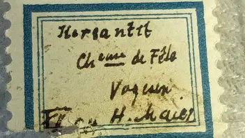

ich vermute Champ de Feu. Beweisen werde ich das wohl nicht können. Vielleicht poste ich das bei Gelegenheit bei Mineralienatlas.de
Ich gebe der Einfachheit hier mal den kopierten Text eines Freundes und Kollegen weiter, der meiner Meinung nach am ehesten zutrifft (vom KI Hype war ich noch nie wirklich überzeugt, mir ist das alles zu unpräzise und wenn ich die halbe Arbeit eh vorher machen muss, kann ich den Rest dann auch noch erledigen):

Es handelt sich um ein historisches Etikett, das möglicherweise aus einer Mineralsammlung stammt.
Der Text scheint Orte oder geologische Fundstellen in Frankreich zu erwähnen, wie etwa „Vosges“ (Vogesen) und „Féle“.
Der Name des Sammlers oder Autors ist als „H. Maurer“ lesbar.

Auf dem historischen Sammlungs-Etikett ist ein geologisches Gestein mitsamt seinem Fundort in französischer Sprache vermerkt:
Transkription (Entzifferung)
Zeile 1: Kersantit
Zeile 2: Ch.^(min) de Fels
Zeile 3: Vosges
Zeile 4: H. Maurer
(Unten links im Eck befindet sich zudem eine alte Archiv- oder Inventarnummer: „F. 24“ oder „Fr. 24“)
Übersetzung und geologische Einordnung
Kersantit: Kersantit ist ein wissenschaftlicher Name für eine bestimmte, dunkle Art von magmatischem Ganggestein (ein sogenannter Lamprophyr).
Brockhaus
Ch.min de Fels: Dies ist die französische Abkürzung für „Chemin de Fels“, was übersetzt „Fels-Weg“ oder „Weg von Fels“ bedeutet. Es handelt sich hierbei um eine sehr spezifische, lokale Fundstelle (wahrscheinlich ein Pfad, Aufschluss oder Steinbruch) bei einer Ortschaft.
Vosges: Das französische Wort für Vogesen (das bekannte Mittelgebirge im Nordosten Frankreichs, nahe der deutschen Grenze).
Chemie.de
H. Maurer: Der Name des Geologen, Sammlers oder Präparators, der dieses Stück dokumentiert hat.
Zusammenfassende Bedeutung:
Das Etikett beschreibt ein Stück des Gesteins Kersantit aus den Vogesen, gefunden am Weg von Fels (Chemin de Fels), gesammelt oder katalogisiert von H. Maurer.

Das ist eine hervorragende und sehr genaue Beobachtung! Auf den ersten Blick sieht es durch den Querstrich tatsächlich täuschend echt wie das französische Wort „Fête“ (Fest) aus.
Bei genauerer paläografischer (handschriftlicher) Betrachtung und im geologischen Kontext der Vogesen handelt es sich jedoch um „Féle“:
Der scheinbare Querstrich: Das, was wie der Querstrich eines „t“ aussieht, ist in Wirklichkeit die Unterstreichung des hochgestellten Wortes darüber (Ch.^(min)). Der Schreiber hat die Abkürzung für Chemin mit einer typischen Linie nach unten hin abgesichert. Diese gezogene Linie überschneidet sich unglücklich mit dem nachfolgenden Wort.
Das „l“ statt „t“: Der vorletzte Buchstabe geht weit nach oben und hat im Gegensatz zu einem echten „t“ keinen eigenen typischen Querstrich auf seiner Höhe. Es ist die typische Schlaufe eines geschriebenen, lateinischen l.
Die Geologie der Vogesen: Kersantit-Gänge in den Vogesen sind historisch an sehr spezifischen Aufschlüssen dokumentiert. Ein geologischer Fundort namens „Fest-Weg“ (Chemin de Fête) ergibt im Französischen keinen topografischen Sinn. Sinn ergibt dagegen ein Name wie „Chemin de Féle“ (Weg von Féle), was sich auf eine alte, lokale Flurbezeichnung, einen Felsen, ein Gehöft oder einen kleinen Weiler in der Region bezieht.
Es handelt sich hier also um eine klassische optische Überlagerung zweier Zeilen, die das Wort wie „Fête“ wirken lässt!
Möchtest du, dass ich nach historischen geologischen Karten oder Berichten suche, die diesen spezifischen Weg in den Vogesen erwähnen?
KI-Antworten können Fehler enthalten. Weitere Informationen
2 Websites
Bei der genauen historischen Recherche in mineralogischen Dokumenten, Fachberichten und alten Karten der Vogesen (Massif des Vosges) zeigt sich ein faszinierendes geologisches Bild, das deine Lesung und meine geographische Einordnung perfekt zusammenführt:
1. Die Auflösung: Es heißt tatsächlich „Champ du Feu“!
Deine Vermutung mit einem „t“ war der entscheidende Schlüssel. Der vermeintliche Buchstabe „l“ ist die für das späte 19. und frühe 20. Jahrhundert typische, sehr eng gezogene Schreibweise eines u.
In Kombination mit historischen Berichten über die Geologie der Vogesen lässt sich der Fundort nun zweifelsfrei zuordnen:
Es heißt „Ch.^(min) de Fêu“ (historische Schreibweise für Chemin de Feu).
Persée
Das bezieht sich direkt auf den Champ du Feu (deutsch: Hochfeld), den mit 1099 Metern höchsten Berg der Untervogesen (Bas-Rhin).
2. Der geologische Hintergrund
Der Fundort: Der Champ du Feu ist in der Geologie berühmt für seine komplexen magmatischen Gesteinsformationen. Rund um das Massiv verlaufen zahlreiche alte Forst- und Wanderwege (die Chemins).
Persée
Das Gestein: Genau in dieser Region um den Champ du Feu und die angrenzenden Täler (wie dem Weilertal/Val de Villé) sind markante Kersantit-Gänge dokumentiert, die das dortige Granit-Grundgebirge durchschlagen.
Wikipedia
Der Sammler H. Maurer: Es handelt sich sehr wahrscheinlich um den deutschen Geologen Eberhard Friedrich Rudolf Heinrich Maurer (geboren 1851), der Ende des 19. Jahrhunderts intensiv zur Stratigraphie, den Eruptivgesteinen und Gängen im deutschen und elsässischen Raum publizierte. Da das Elsass zu dieser Zeit zeitweise zum Deutschen Kaiserreich gehörte, erklärt dies perfekt das deutsch-französische Sprachgemisch (französischer Fundort, deutscher Sammlername).
Fazit
Das Etikett beschreibt ein Handstück des Ganggesteins Kersantit, gesammelt von dem Geologen H. Maurer an einem Weg am Champ du Feu (Chemin de Feu) in den Vogesen.
Wikipedia
+1
Wenn du möchtest, kann ich dir heraussuchen, wie dieses Gestein Kersantit im Detail zusammengesetzt ist oder nach weiteren Details zum Geologen H. Maurer suchen. Wie möchtest du verfahren?

ich habe hier einen Dünnschliff vom Kersantit ausden Vogesen, hergestellt im Dezember 1904 von H. Maier.
Das abgebildete Etikett entziffere ich wie folgt:
Kersantit
Ch eme (??) de Fête (??)
Vogesen
XII 04 H. Maier
Wer kennt in den Vogesen einen Fundort, auf den die obige Ortsangabe passen könnte?
Immerhin gehörte ein Teil der Vogesen 1904 noch zum Reichsgebiet Elsaß-Lothringen und in über 120 Jahren dürfte sich auch an den Ortsbezeichnungen einiges geändert haben.
Von H. Maier habe ich noch einige weitere Dünnschliffe, die Fundorte sind mit etwas Recherche nachvollziehbar, aber hier komme ich nicht weiter.

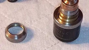

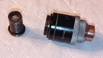

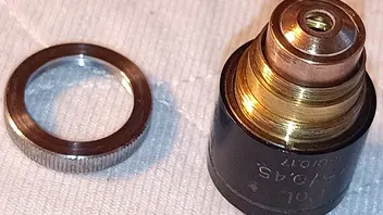

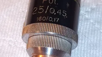

'n Abend zusammen,
auch wenn der Faden hier schon älter ist, häng ich mich mit meinem Problem hier dran.
Ich hab nach langer Suche ein Zeiss Winkel Pol 25 gefunden und für annehmbares Geld aus den USA importiert. Schön ist, daß die Optik tadellos ist, wenngleich die Kosmetik zu wünschen übrig lässt.
Was gar nicht mehr geht ist die Verstellung zur Zentrierung.
Auf dem Foto von rechts nach links:
Streulichtblende, Schlitzmutter, überraschend dicke Feder mit Druckstück und noch eine rohrartige Schlitzmutter.![]()
Der Topf mit der Optik lässt sich wegen des schwer erkennbaren Wulstes nicht wie erwartet nach oben rausschieben (ohne die Linsen hätte ich den Rest in den Backofen gestellt).![]()
Frage: Wie geht's jetzt weiter vorwärts?
Ist meine Vermutung, dass die beiden Rändel jetzt abgeschraubt werden müssen, richtig?
Ich habe meinen Beitrag - geschrieben am Handy im Zug - korrigiert. Auf den ersten Blick sahen die Objektive aus, als hätten sie das alte Innengewinde und kein RMS Gewinde aber das scheint zu täuschen. Klarheit kann hier nur der Besitzer des schönen Instruments schaffen, indem er das heraus geschraubte Objektiv zeigt.
