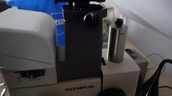

    mal wieder ein Update:
    ...die Fotoadaption ist fertig ;)
    Letzendlich hat es nur für die Smartphone-Adaption gereicht. Die Canon EOS 650 muss nämlich zwischen Tubuskopf und Stativstange...und da ist es leider zu eng, kein Platz. Habe ich gerade bemerkt, also ich die die Ausleuchtung des Kamera Sensors testen wollte.
    Die Ausleuchtung als solches war ganz passabel, es gab zwar einen schwarzen Rand, aber nicht sonderlich viel zum wegschneiden.
    Die Stativstange möchte ich aber nicht absägen...
    viele Grüße
