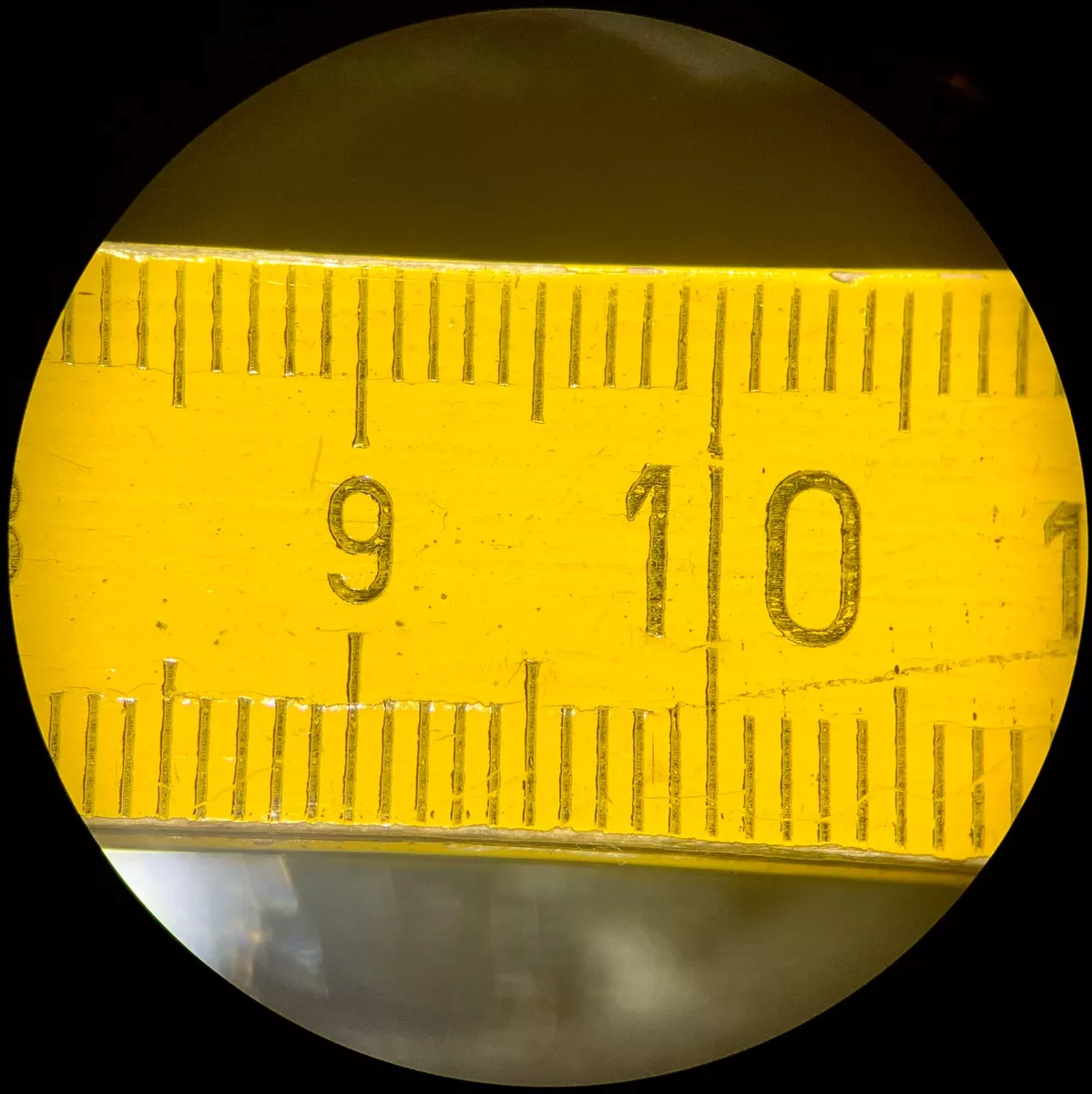

    Da ich im Augenblick Urlaub habe, könnte ich ab übernächster Woche einen Massstab aufnehmen, damit du siehst welche Dimension sich mit der 0,63er Linse abbilden läßt.

  • Guten Abend,
    bei 0.8x Zoom hast du mit 10x Okularen ein Sehfeld von 30mm.
    Das Bild ist am 305 aufgenommen, der Zoom beginnt am 308 aber auch bei 0.8x.
    Rein rechnerisch ergibt sich bei der 0.63x Vorsatzlinse ein Sehfeld von 47mm. Zum Arbeitsabstand kann ich nichts sagen, das sollte sich aber auf den Zeiss Seiten finden lassen.

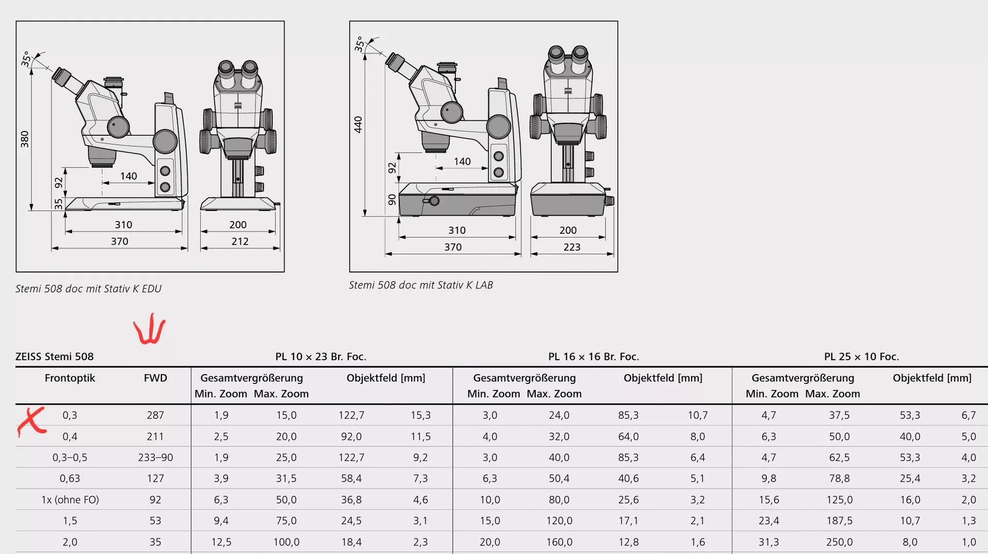

  • Ich habe eben mal in meinen Dateien nachgeschaut: Die Vorsatzoptik 5 Apo 0,63x des Zeiss Stemi 508 doc, an welchem ich ab und zu arbeite, hat einen freien Arbeitsabstand (FWD) von 127 mm.
    Die schaltbaren Zoomeinstellungen am 508 gehen vom 0,63x bis 5x.

    ich möchte damit den Bereich SMD-Löten abdecken. (mangels Kenntnissen kann ich die Frage nach der Größe des Sehfelds noch nicht beantworten, ebenso die Frage nach dem Zoom, der dafür benötigt wird. Das würde mich selbst mal interessieren). Ideal wäre wohl ein Arbeitsabstand von 18cm. 12,7 ist ein bisschen wenig, 21,5 wohl zu viel.

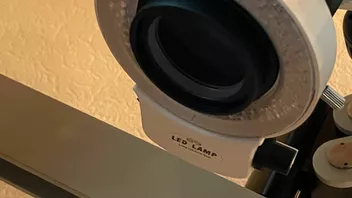

    Auch ein Thema wäre Beleuchtung. Die China-Beleuchtungen (Ring) sind wohl nicht so gut in der Ausleuchtung?

    wegen der Schutzgläser: Die Originale werden zumeist zu recht hohen Preisen angeboten. Eine günstige Alternative sind da UV- oder Skylight-Filter entsprechender Größe für die Fotographie und die sind optisch sicher nicht schlechter.
  • Auch ein Thema wäre Beleuchtung. Die China-Beleuchtungen (Ring) sind wohl nicht so gut in der Ausleuchtung?
    Aber dein Pulch&Lorenz bietet doch die passende LED-Ringleuchte dazu an.
    Ringleuchte K LED segmentierbar | Pulch + Lorenz Mikroskopie
    Ringleuchte K LED segmentierbar - Ringleuchte K LED segmentierbar 48 LEDs in 2 Reihen, geneigt Arbeitsabstand 50mm, Fassung d=66mm Separate Bedienelemente für…
    pulchlorenz.de

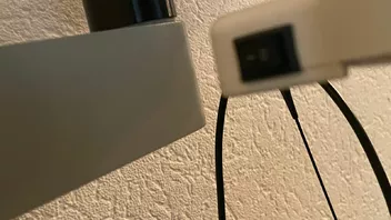

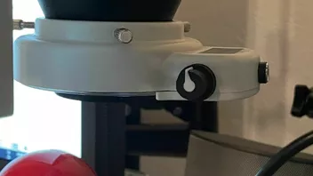

  • Ich hab heute ein China-Ringlicht in Verbindung mit 12,7cm Arbeitsabstand getestet. Die maximale Helligkeit musste ich herunterregeln, sonst war es zu hell. Das hat mir schonmal Geld gespart. Man sollte nur mal nach China geben, dass lange Anschlusskabel nicht schlecht sind und kurze Anschlusskabel schlecht sind, gerade wenn man sie wegen Gleichstroms schlecht verlängern kann. Ich werde ein richtiges Netzteil kaufen müssen.

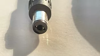

  • Moin trebito,
    warum kann man ein Gleichstromkabel nicht verlängern? Könnte man doch einfach durchschneiden und ein Stück zwischensetzen, wenn man z. B. den Stecker nich öffnen kann.
    Wenn du das Stemi auf eine etwas höhere Unterlage stellst, Stück Küchenarbeitsplatte oder so, sind die Okulare weiter oben.
    Es gibt doch Adapterringe in allen möglichen Abstufungen. Ich denke, das wird kein Problem sein. Meine habe ich alle über ebay bekommen.
    Gruß Detlef

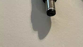

    Ich könnte sogar die gleiche Ringleuchte an meinem Stemi IVb dranhaben.
    Die Hohlstecker bekommt man in der Winkelausführung zum Löten oder auch mit etwas Kabel dran.
    Die Stiftstärke in der Buchse gibt es in zwei Varianten: 2,1mm und 2,5 mm. Der Hohlstecker muß dazu passen.
    Und:
    Man muß dann auf die Polarität achten. Normalerweise ist in der Mitte der Pluspol. Aber bei meiner Ringleuchte ist der Minuspol in der Mitte.
