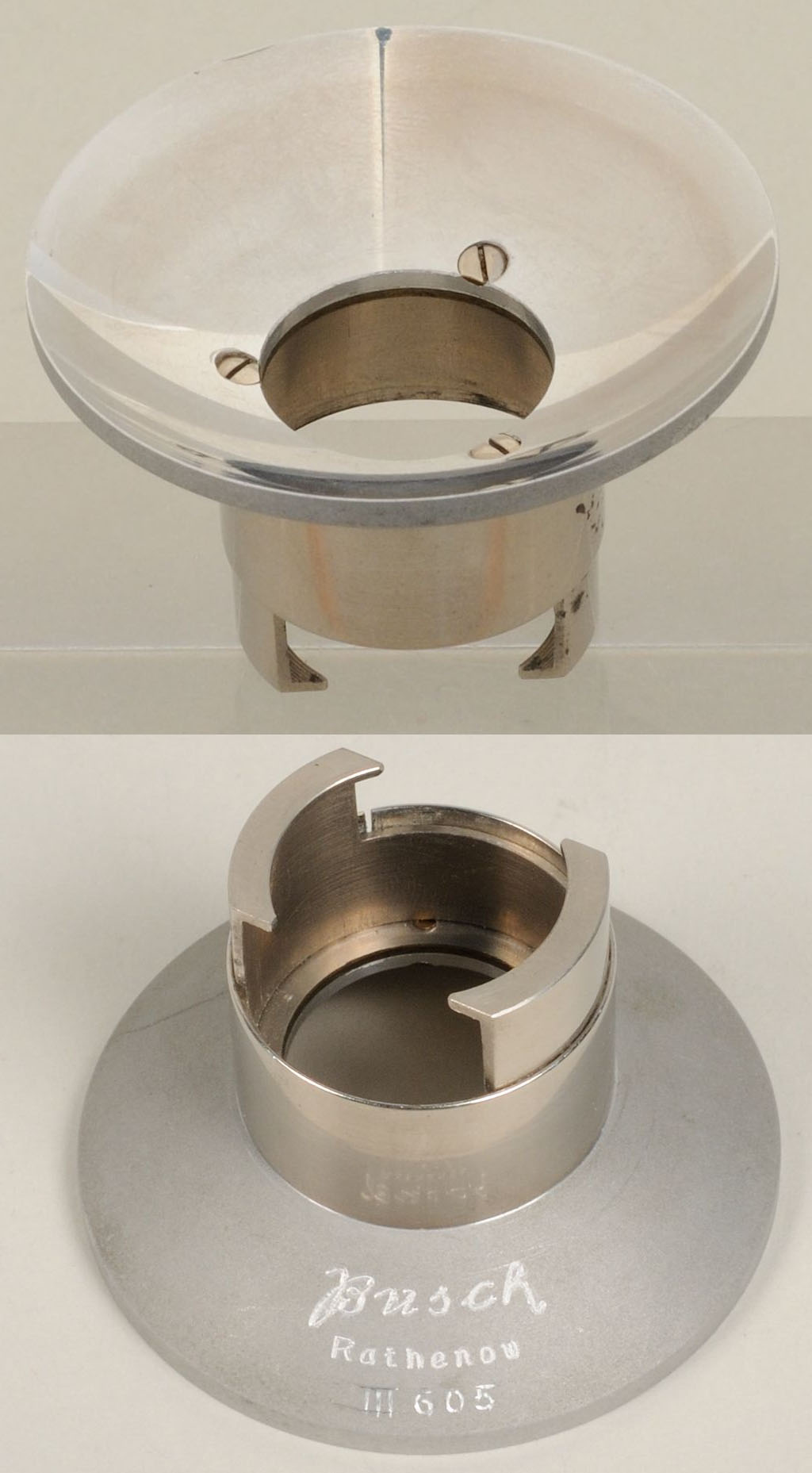

Es scheint sich tatsächlich um eine Lupe für einen Kompass (Marine?) zu handeln.
https://www.ebay.com/itm/386757634186
LG Frank
