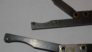

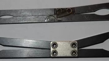

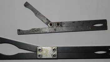

Gibt es als verstellbare Schüssel mit verschieden Stiftdurchmessern, 1,0; 1,2; 1,7 usw. Oder in der Mikroskopiewerkstatt als passende Schlüssel, extra angefertigt.
Was ist das für eine Werkstatt?
Ein Detail Zweilochmutterschlüssel 1,1; 1,4 und 1,9; 2,9 andere Seite 2,4 und 3,4

Unter dem Beitrag Koaxtrieb hatte ich die anderen Zweilochmutterschlüssel gezeigt.
Hier gibt es dutzende Varianten je nach Größe.
Manche auch mit Steg am Rand für die Ringe. -
Hier nochmal ein Sortiment mit den Bezeichnungen 10/M6; 1x7,8/M4 und M4

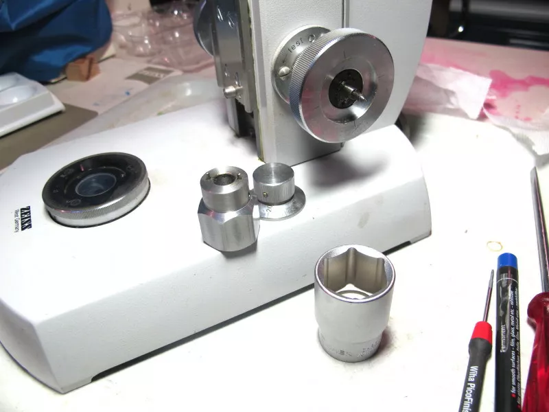

Vielen Dank Gunther,
Das meinte ich ja: eigentlich braucht man einen ganzen Koffer voll individueller Stirnlochschlüssel. Das ist wie mit den Inbusschlüsseln zum Glück gibts auch noch Torx!
Von Zeiss habe ich einen Vielzahnschlüssel, den die vor 50 Jahren mal eingeführt haben, damit man das Mikroskop einschicken musste um einen Tisch zu wechseln.
Kleiner Tip noch für dich: unterschreib deine Beiträge mit deinem schönen Vornamen, dann hat man ihn direkt greifbar, wenn man dir antwortet. Ich bin faul und hab mir deshalb eine Signatur erstellt, dann vergess ichs nicht

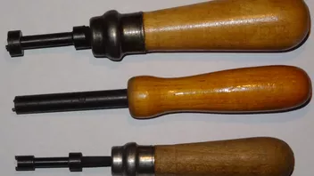

Es ist ein Schubkasten ganz voll. Und noch mehr.
Stammt aus ehemaligen Zeiss Werkstätten, die 1990 vermüllt wurden.Mit freundlichen Feinmechanikergrüßen

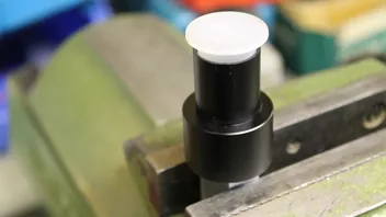

Das hier hat mir Bernd mal angefertigt
Dazu noch ein anderes Beispiel (von vielen):

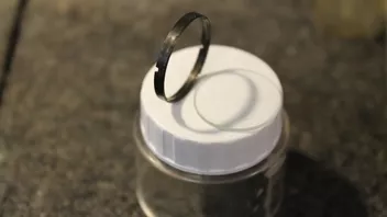

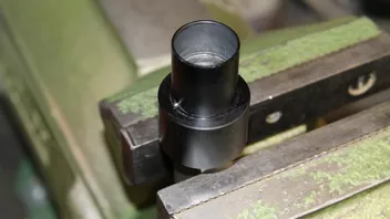

Da kam er mal an, mittlerweile auch schon wieder fast 4 Jahre her, und wollte die Messplatte aus einem Olympus-Okular ausgebaut haben.
Die Schlitzmutter innen saß auch ziemlich fest, weswegen ich kurzerhand dieses Lösewerkzeug angefertigt hatte.Mit sicherer Einspannung im Schraubstock hat es dann auch geklappt, die Mutter zu lösen und die Messplatte sicher auszubauen.
Nebenbei braucht man aber eben auch noch andere Nebenutensilien wie diesen Stopfen zu Herausdrücken.
Letztendlich kam dabei noch heraus, daß es sich um gar keine Schlitzmutter mit Gewinde handelte, sondern um einen Ring mit Schlitzen, der eingeklebt war!
Na ja, mit solchen Geschichten hat er mich halt immer auf Trab gehalten.
