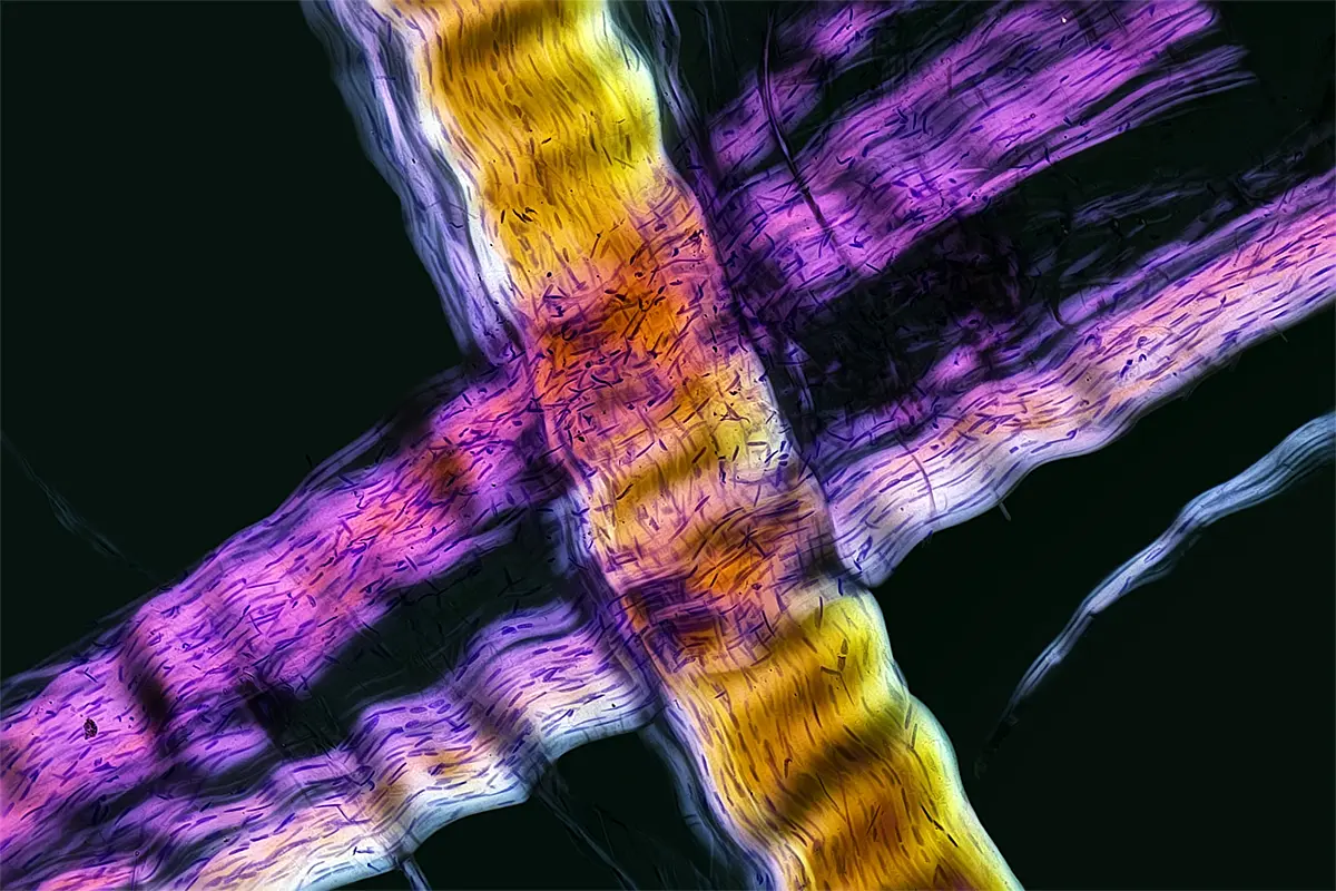

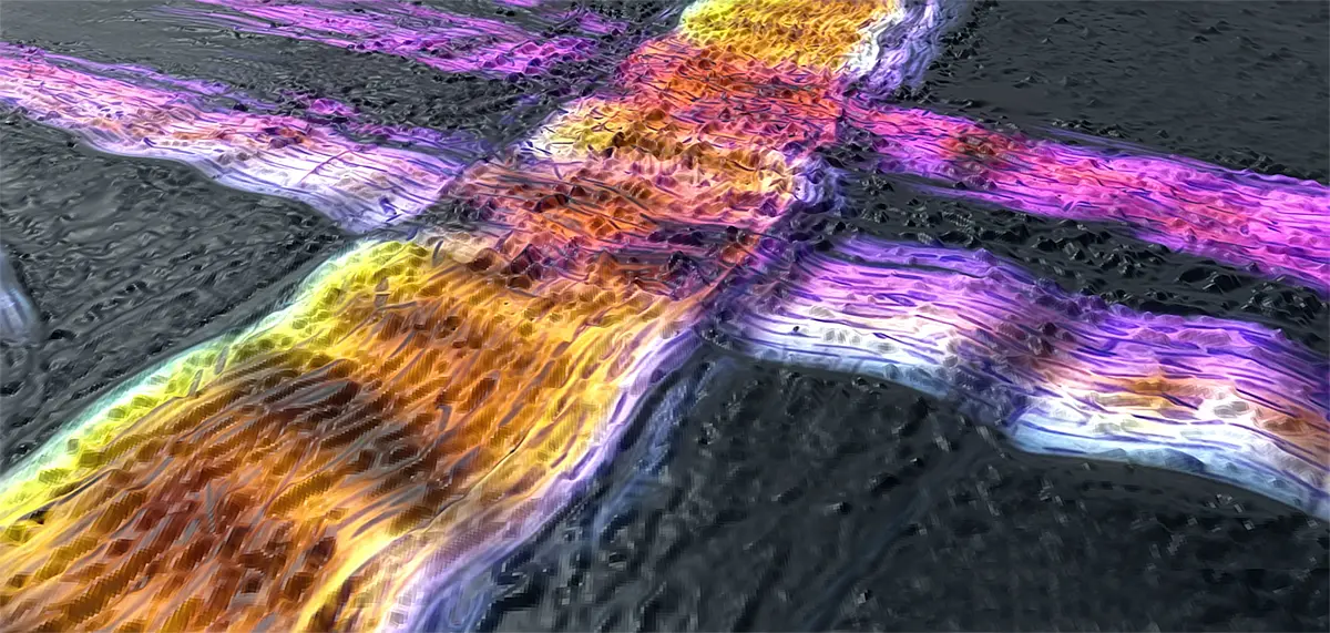

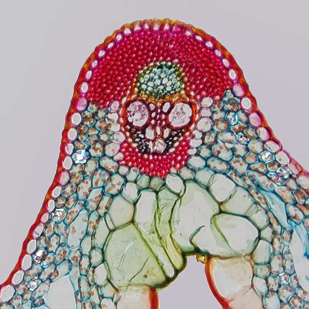

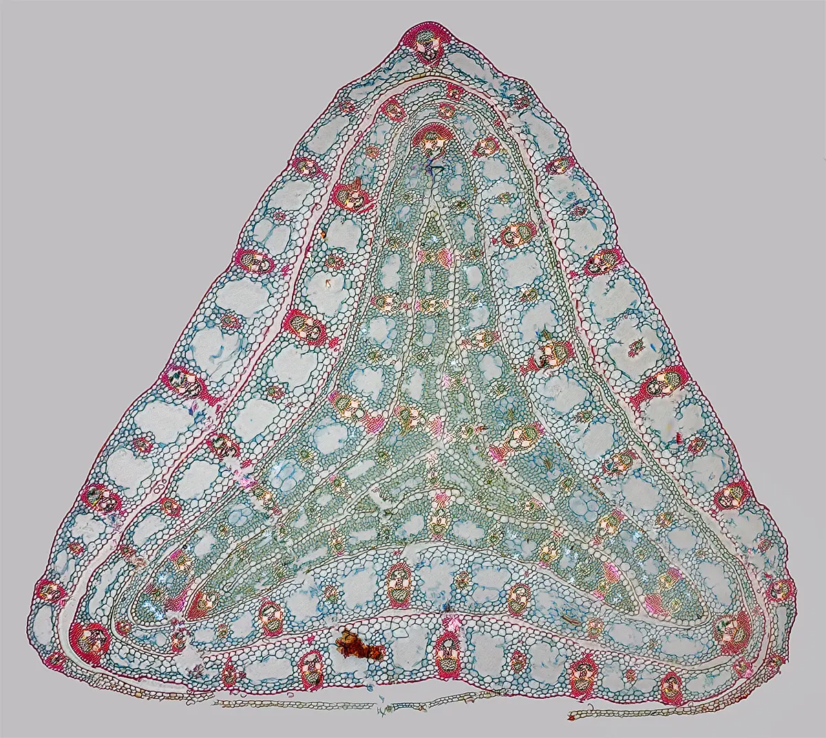

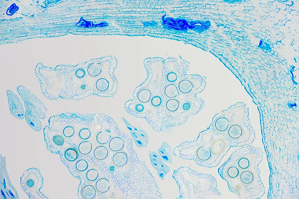

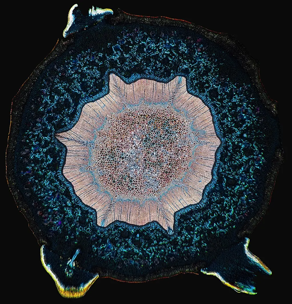

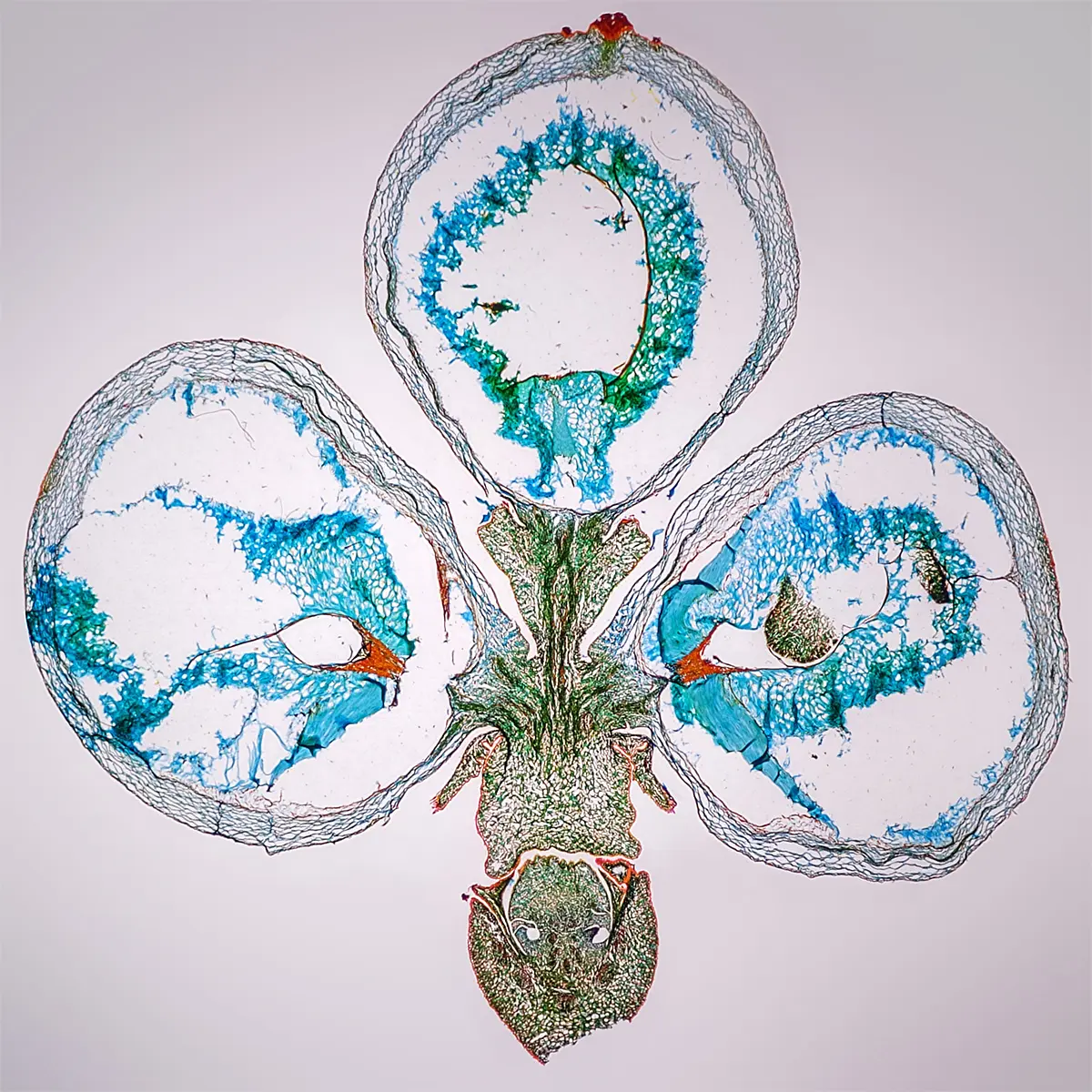

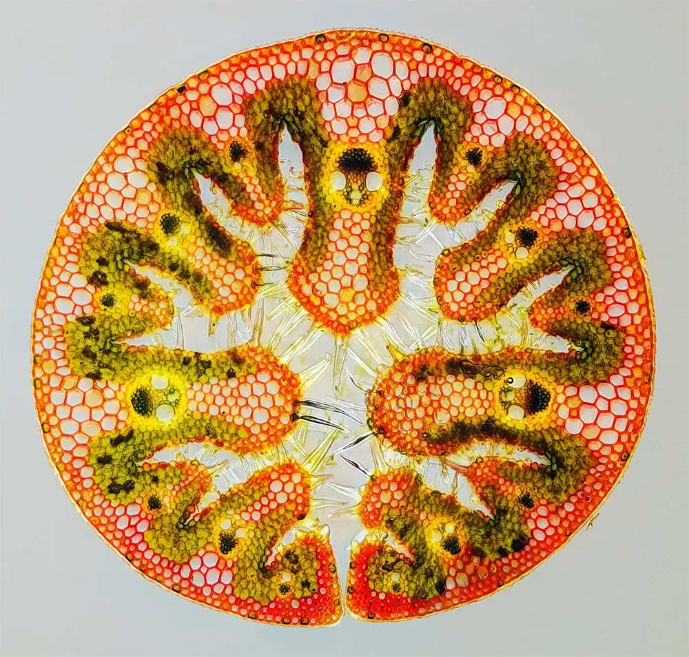

Schnitt eines Zweigs des Känguru-Baums im polarisierten Licht :
https://i.postimg.cc/4ysF8tHJ/20x-PMax-TPnd-2048.jpgLG, ADi

Und damit könntest du theoretisch eine Pleurosigma angulatum auflösen.
Für Diatomeen habe ich nur das Nikon E Plan 100x/1,25

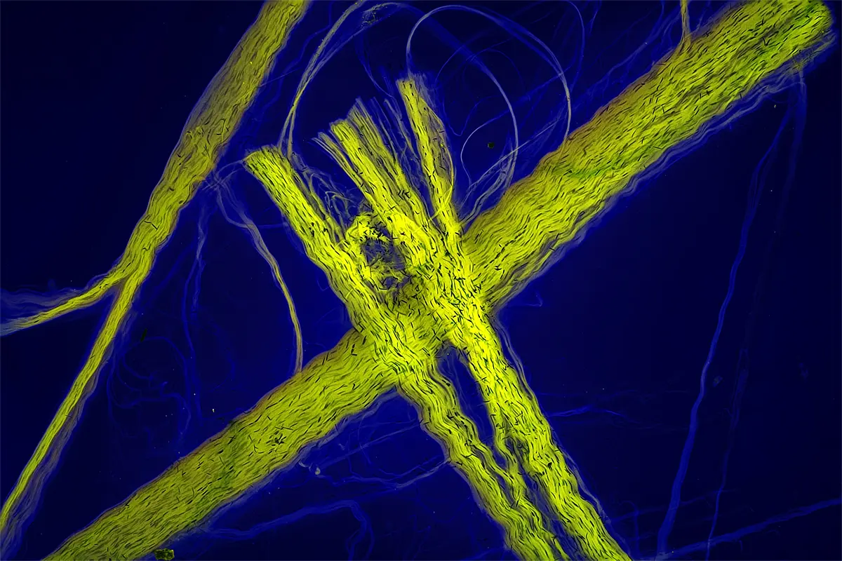

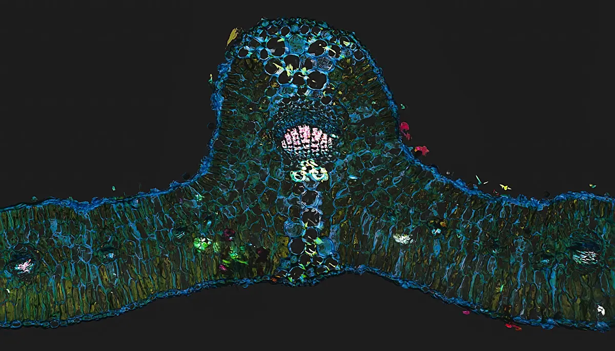

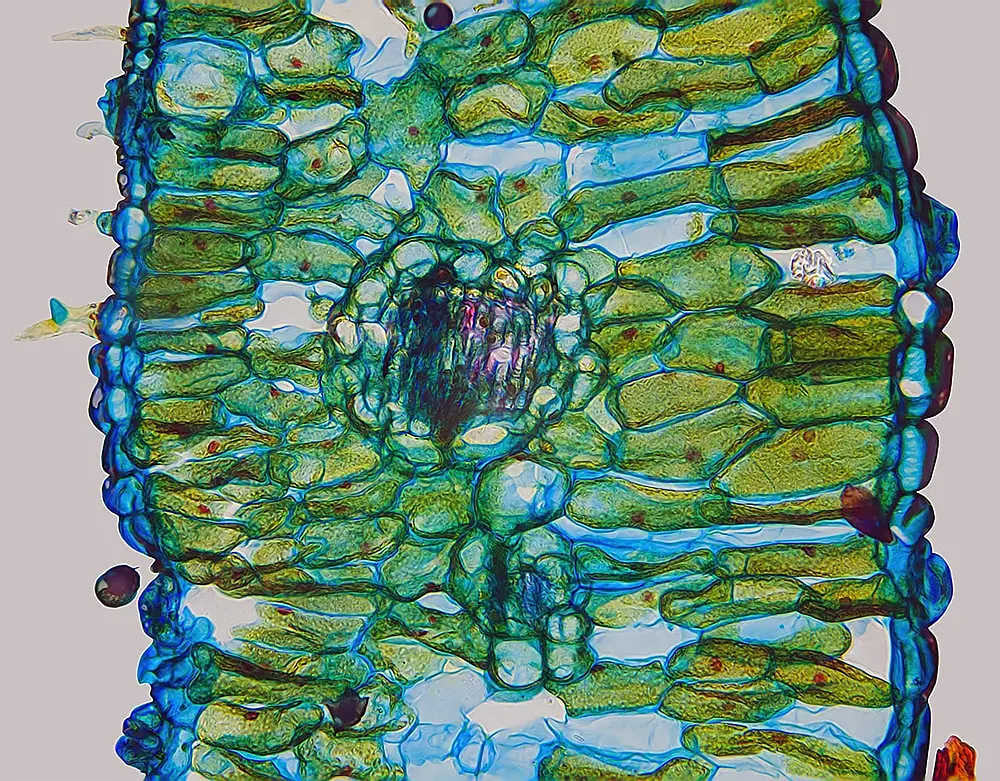

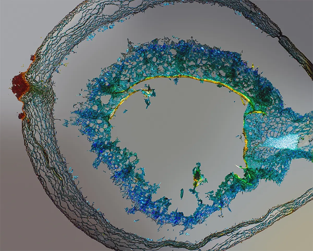

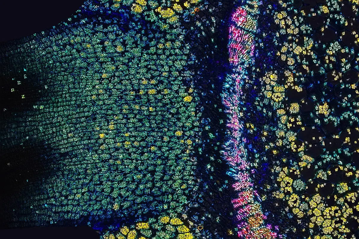

und noch ein Bild aufgenommen mit dem Nikon Plan Apo 20x/075:
Anbei ein Link zu 4K:
https://i.postimg.cc/XJzNVnS5/20x-DMap-TPnd-4K.jpg
Aber Vorsicht – unter Umständen kann Werbung angezeigt werden!LG, ADi

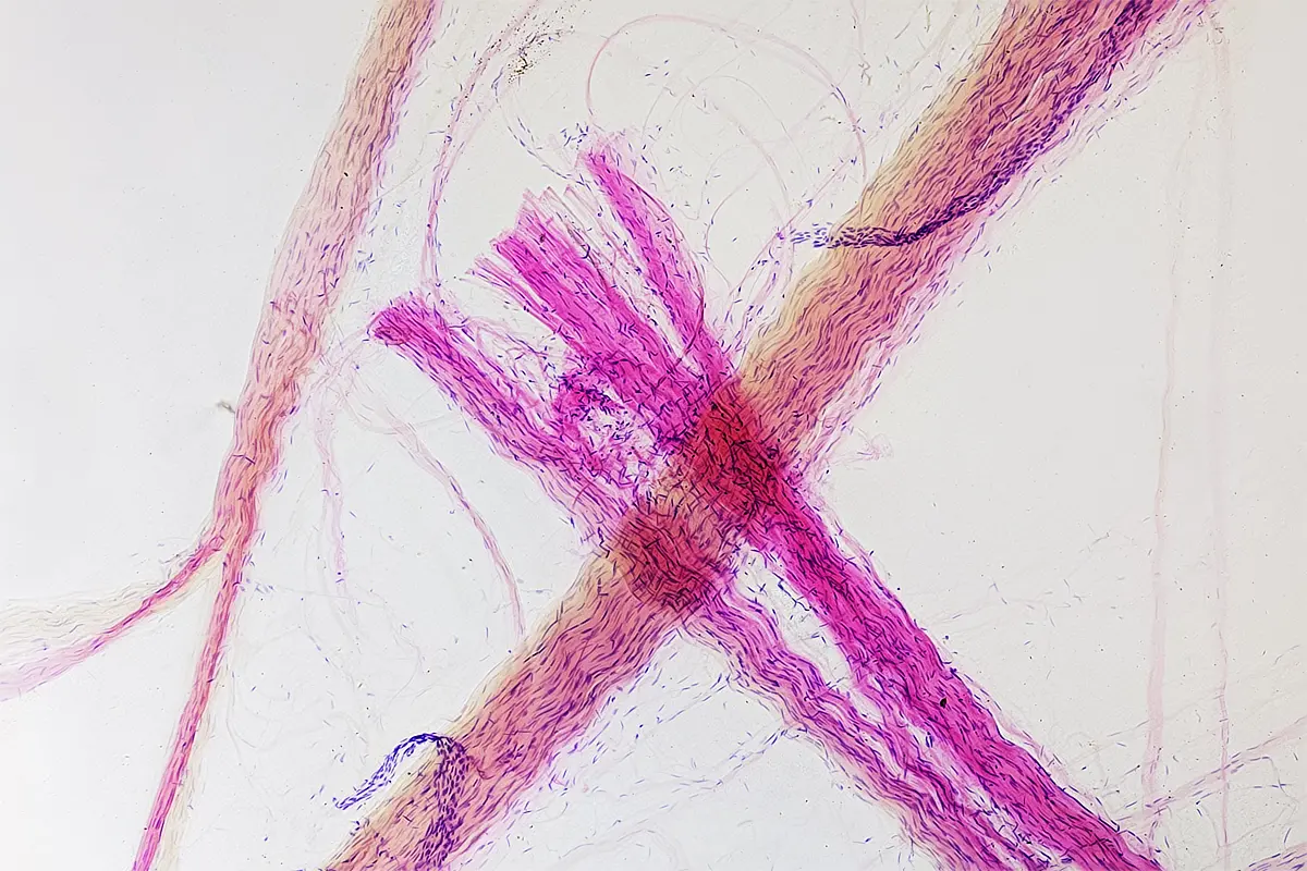

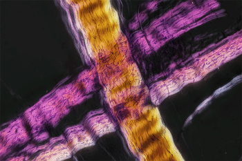

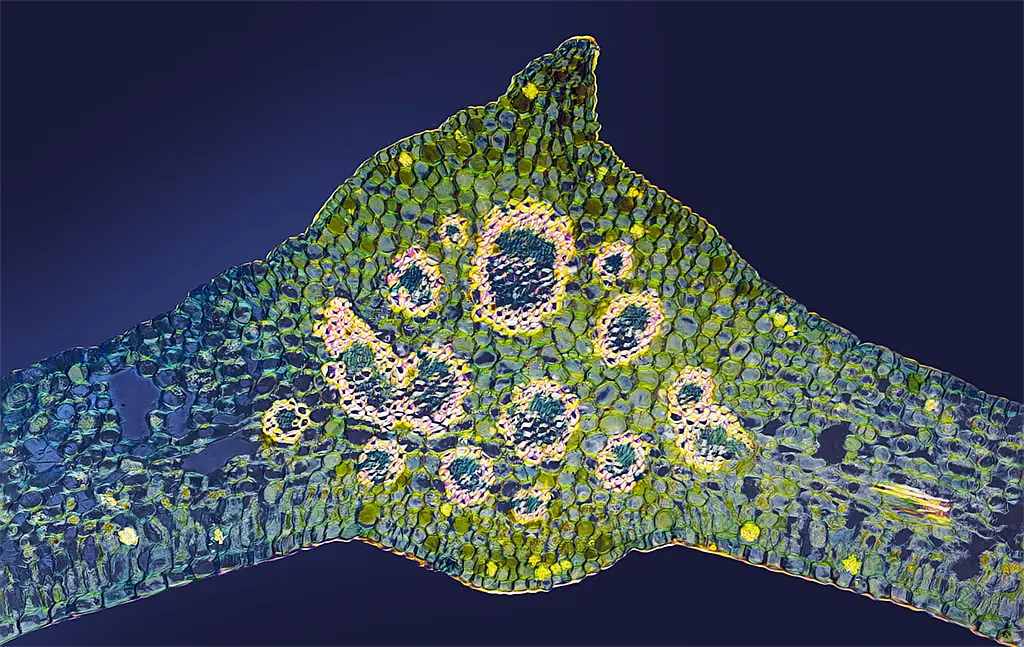

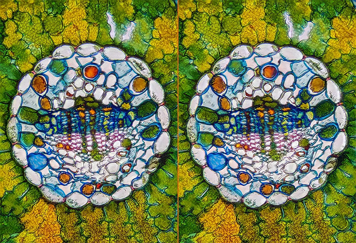

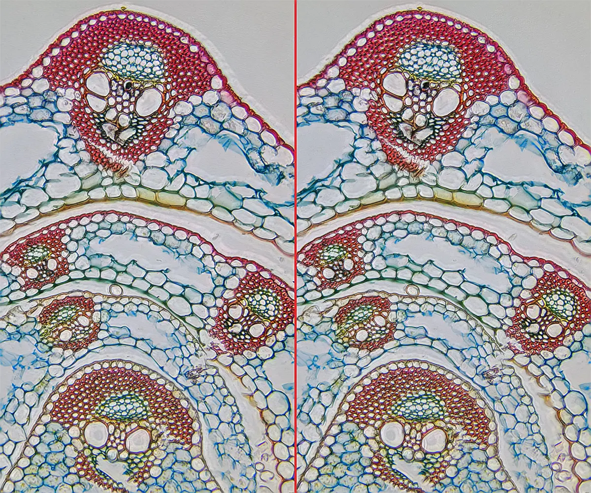

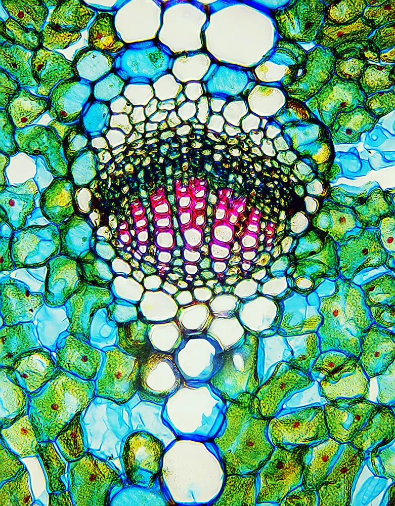

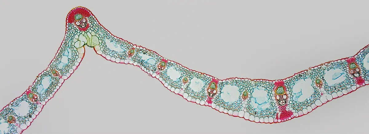

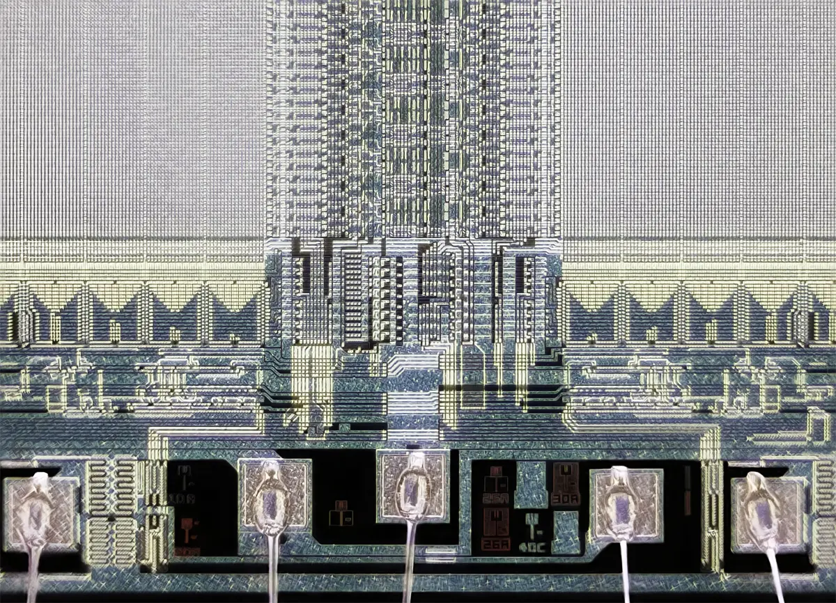

Schachtelhalmblättrige Kasuarine, Zweig, Nikon S Fluor 10x/0.50 :
https://i.postimg.cc/VkzNtWWw/DMap-Stereo-2-6-Cross-TPnd-4K.jpg
Stereo ViewerLG, ADi

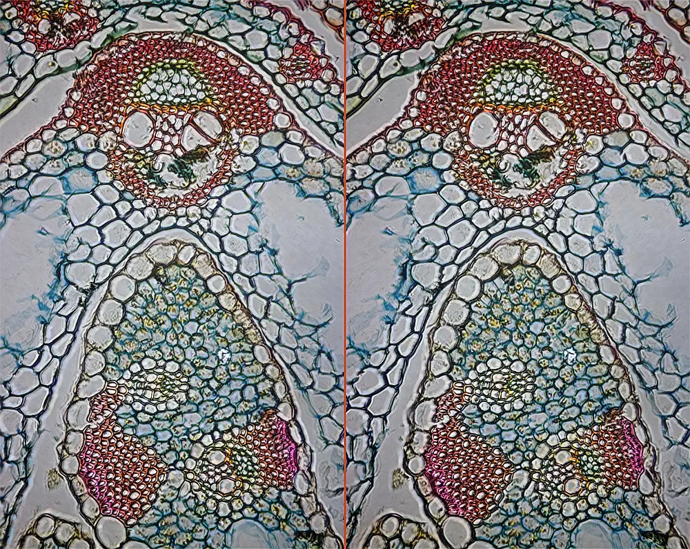

Hallo Bernd, hallo Jürgen,
vielen Dank für die Hinweise!

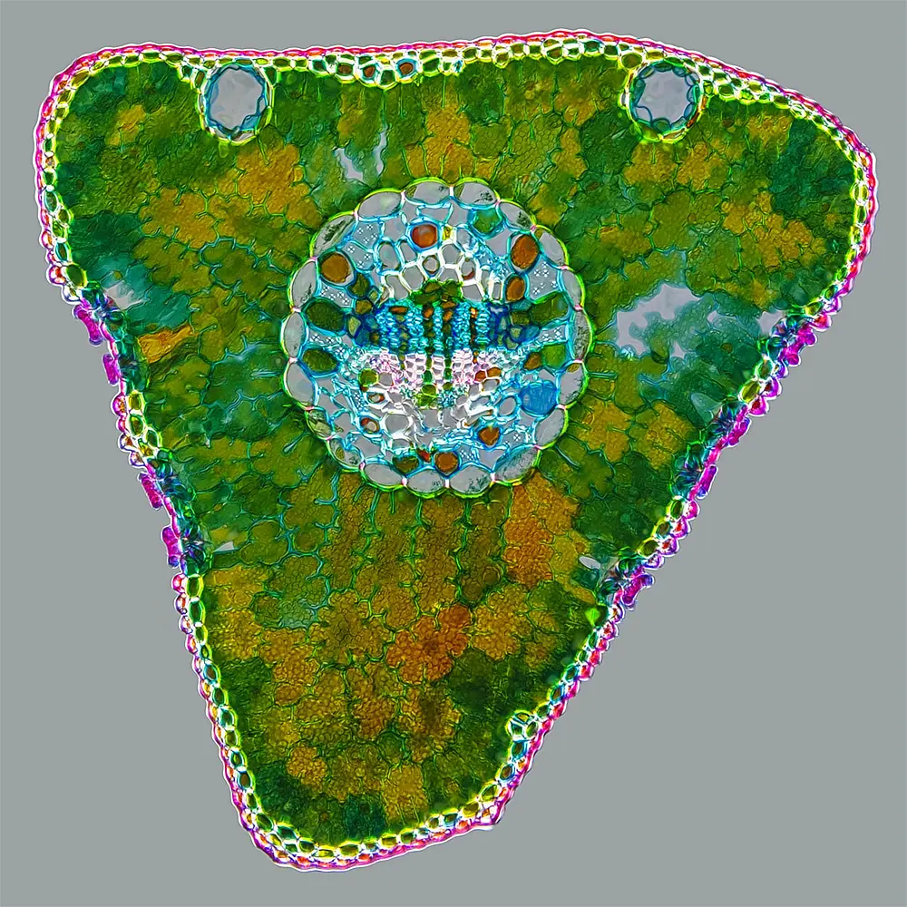

Vielleicht lässt sich das Foto besser beurteilen,

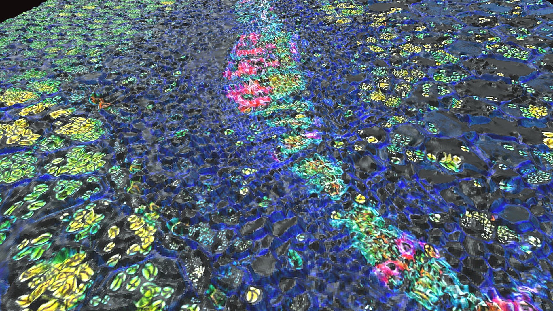

wenn man es in 4K, 3D und Stereo betrachtet.

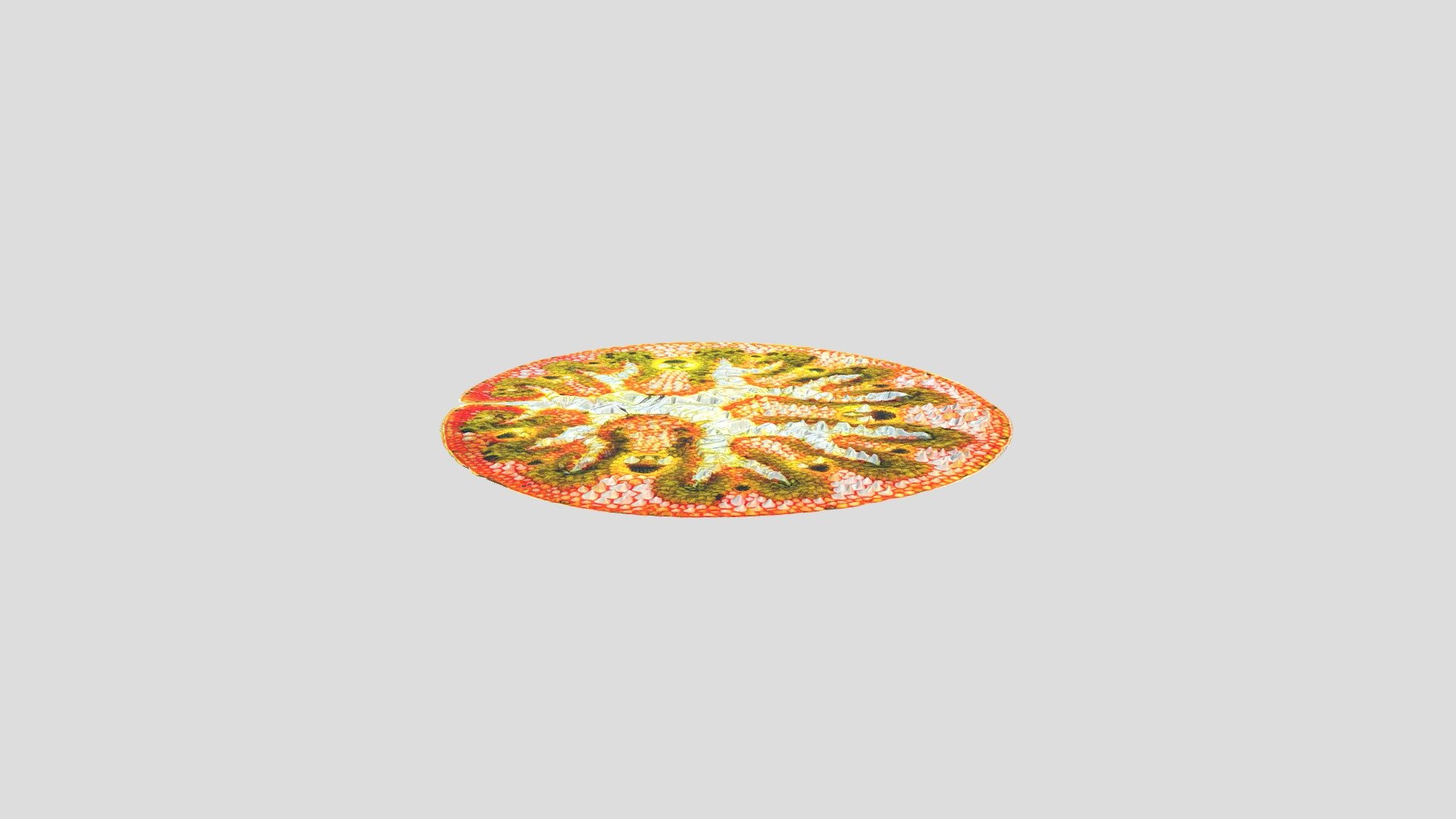

4K: https://i.postimg.cc/L5gT2tqB/10x-DMap-TPnd-4K.jpg
Stereo: https://zerenesystems.com/webapps/sv1.ht…Pnd-4K.jpg&load
3D: https://skfb.ly/pQpPrLG, ADi

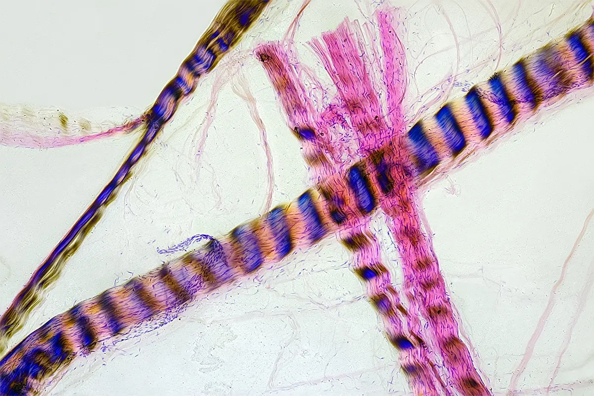

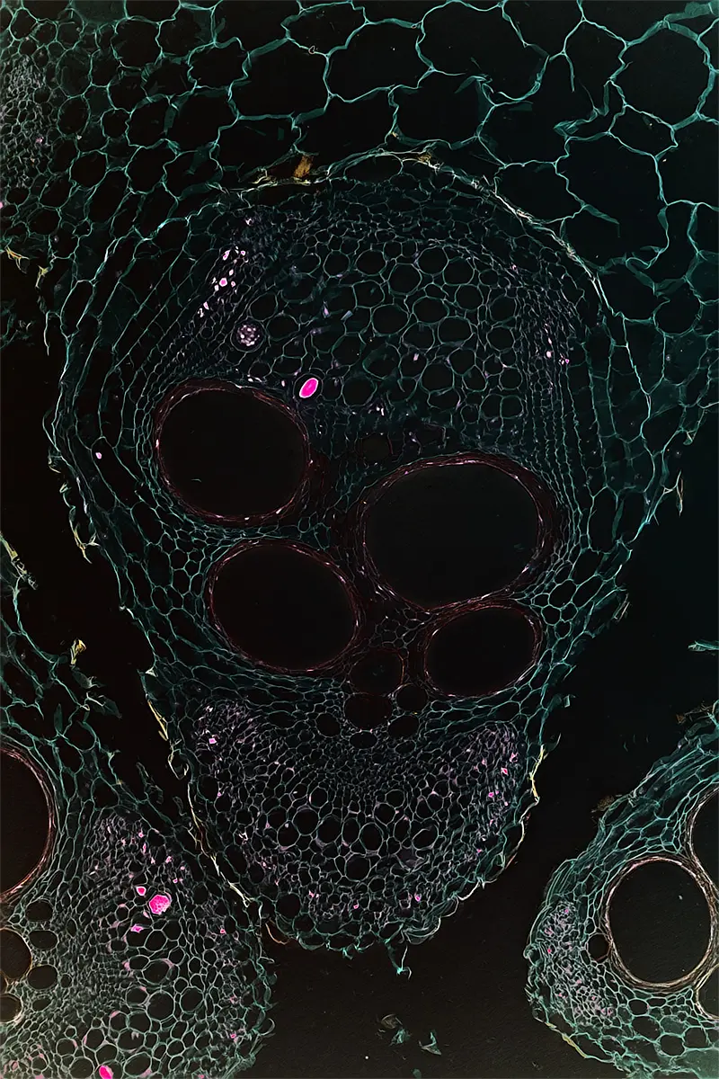

Jetzt frage ich mich, ob der Köhler wirklich nötig ist.Schachtelhalmblättrige Kasuarine, Zweig, Nikon S Fluor 10x/0.50 :
