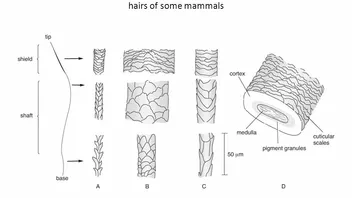

    Bin für jeden Tipp sehr dankbar, ich würde gerne die Haare an sich + Querschnitte mikroskopieren wollen.
    Anbei ein Foto was ich ungefähr erkennen müsste, das Bild stammt aus dem Bestimmungsschlüssel nach dem ich arbeiten würde.

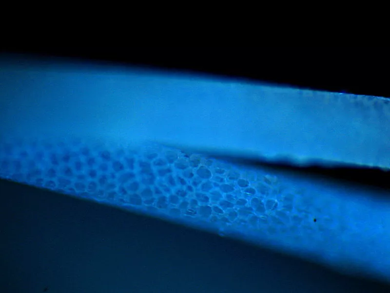

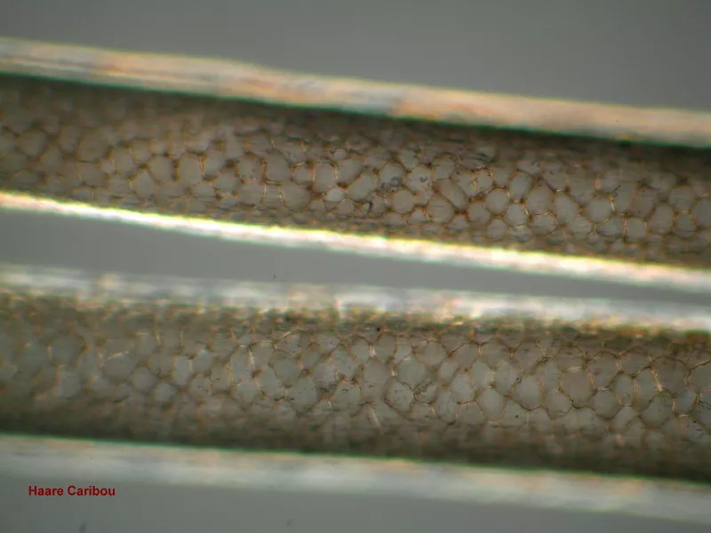

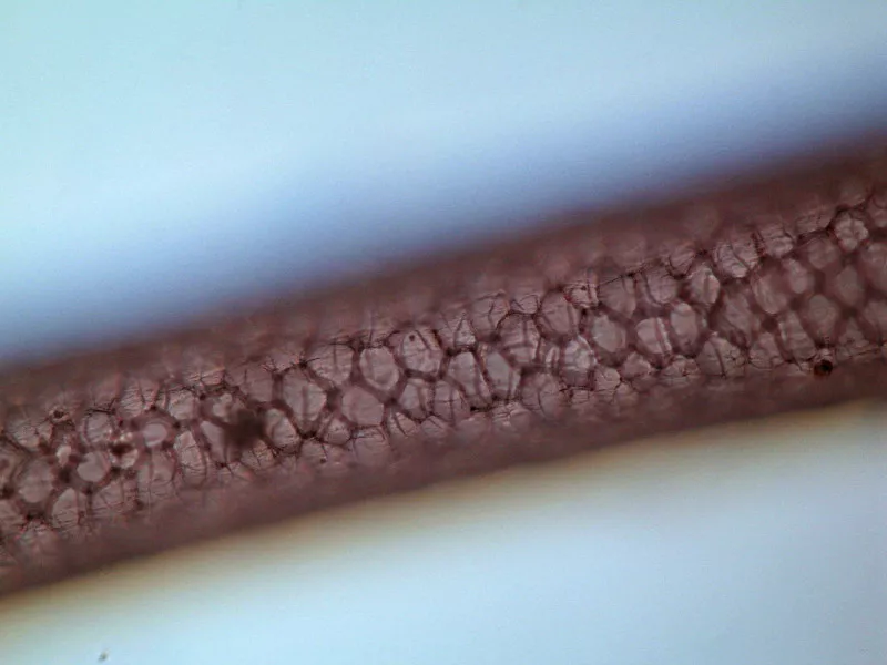

    Ich habe mich mal intensiver mit Haarmikroskopie beschäftigt und daraus ist ein Vortrag geworden. Und das war ausgelöst durch einen Vortrag bei den Tübinger Mikroskopikern von einem Mitarbeiter des LKA Stuttgart, der dort der Spezialist für forensische Untersuchung von Haaren ist. Die haben einen riesige Sammlung von Tier und Menschenhaaren. Und die liegen alle lose auf Objektträgern mit einem großen Deckglas bedekt also in Luft und nicht in Eindeckharz eingeschlossen. Optisch nicht ganz ideal, aber man kann dadurch immer mal ein Stückchen Haar entnehmen für Spezialuntersuchungen.Querschnitte machen die praktisch nicht.Es gibt eine Methode_ man legt ein Haarbüschel einigermaßen parallel auf einen Teflonblock und setzt eine Raupe Schmelzkleber drauf. Nach erkalten kann man dann von Hand feine Scheibchen abtrennen - besser gehts mit einem Mikrotom.
    Methoden Hellfeld, Dunkelfeld Polarisation DIC auch Fluoreszenz kann man einsetzen. Anbei ein paar Beispiele
