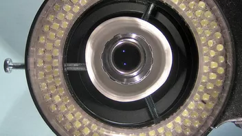

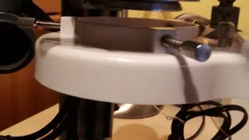

da die Ringleuchten für Stereomikroskope schon recht preiswert geworden sind, habe ich mir eine für mein Zeiss Stemi III gekauft.
Die Befestigung erfolgt über drei lange Stellschrauben irgendwo am Tubusgehäuse des Mikroskopes und ist eigentlich recht universell.

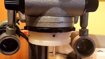

Das Stemi III hat zwar für anklemmbares Zubehör eine Ringschwalbe, jedoch sind die Klemmschrauben der Ringleuchte zu weit weg vom oberen Rand angeordnet, daß sich die Ringleuchte nicht sicher an der Ringschwalbe befestigen läßt.

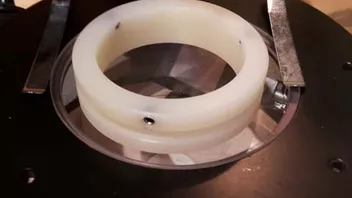

Abhilfe schaft ein dafür angefertigter Ring mit drei Klemmschrauben am oberen Randbereich und eine breite Ringnute, an der die Ringleuchte befestigt werden kann.
Dieser Ring wird zunächst über die drei Madenschrauben an der Ringschwalbe befestigt.

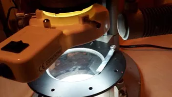

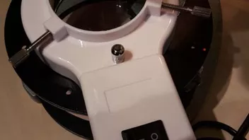

Danach kann die Ringleuchte angebracht werden und ist sofort einsatzbereit.
