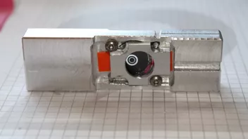

    Durch einen Zufall konnte ich zwar zu einem Glaskeil-Paar aus einem baugleichen Interphako-Schieber kommen, die Frage dabei war, ob diese Glaskeile funktionieren können, wenn man sie in den Strahlengan des Interferometers bringt.

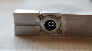

    Um das herauszubekommen, habe ich einen Versuchsschieber angefertigt. Die runden Glaskeile wurden dabei derartig gefasst, daß man sie von außen jeweils verdrehen und verschieben kann.

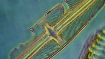

    Was auf dem ersten Blick nun nach einem Provisorium aussieht, mehr sollte es auch nicht sein, funktioniert aber tatsächlich:
    sicher funktioniert es kontrastmäßigerweise, aber ob es messtechnischerweise geht bin ich mir nicht sicher.
    Ich sehe auch,m dass der Ring und Keile offensichtlich aus der Mitte sind, d.h. in positive wie negative Richtung wirst du wohl ungleiche IF-Anzahlen haben, nehme ich an.
    Aber sonst: Super ! gut gemacht !

    Hallo Franz,

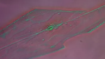

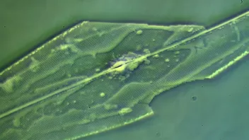

    es war schon mit viel Probiererei und Frickelei verbunden, bis von ein paar Streifen ein bunter Regenbogen wurde, den man zum Schluß derart aufspreizen konnte, daß der Bildhintergrund in einer Interferenzfarbe homogen erscheint.
    Auch wenn die IF-Zahlen noch nicht ganz gleich sein sollten, ist es immer noch besser als ein schieberloser Interphako-Kopf. Da soll es mir auch recht sein, daß die Prismen dazu etwas aus der Kehre stehen müssen. :D

    Dei beiden Glaskeile habe ich ja anfangs auch zentrisch angeordnet und dabei in alle Richtungen gedreht, aber die Glasstärke war eben zu dünn für eine Interferenz, bei der es auf wenige µm ankommt. Und ich habe auch keinen Zugriff auf ein Magazin, wo ich mir die idealen Keile noch aussuchen kann. Außerdem mache ich das auch nicht für irgendwelche Puristen, auch nicht für viel Geld, sondern für die eigene Forschung, bei der ich durch dieses Projekt jede Menge an neuen Erfahrungen sammeln konnte. In diesem Forum berichte ich darüber, es wird ja auch seitens des Forenbetreibers gerne gesehen und geschätzt, anders als in gewissen anderen Foren, wo man sich solche Mühen buchstäblich sparen kann. ;)
