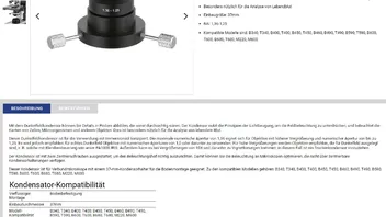

ich habe einen Öl-Dunkelfeldkondensor 1.36-1.25 im Einsatz.

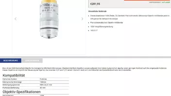

Wenn ich das Plan Achromatic Objektiv 100X, 160/0.17, NA 0.31-1.25 benutze, sehe ich nichts.
Im Okular ist alles schwarz. Hat jemand ne Idee, was ich falsch mache?
Plan Achromatic Objektiv 100X kein Bild
Funktioniert das Objektiv denn im Hellfeld? Und wie ist die NA eingestellt? Was für ein Öl-Dunkelfeldkondensor ist das genau?
Zuerst im Hellfeld mit Immersionsöl probieren.
Wenn es dann geht, würde ich den DF Kondensor immergieren und dann mal sehen ob es schwarz bleibt, ohne Objekt am Objektträger......
Spätestens dann ein Objekt wie z.B. Diatomee raufgeben, unters Deckglas , sollte dann funktionieren wenn der Kondensor passt für das Objektiv. -
im Hellfeld kann ich das Objektiv nutzen.
Wie ist die NA eingestellt ist, weiß ich nicht, auch weiß ich nicht, warum NA 0.31-1.25 angegeben ist.
Die Angaben zum Öl-Dunkelfeldkondensor und Objektiv habe ich als jpg in der Anlage
Damit man die Apertur des Objektivs reduzieren kann, wenn man im Dunkelfeld arbeiten möchte.
Der Kondensor muß natürlich mit Öl immergiert werden wie schon gesagt, aber vielleicht liegt es am zu dicken Objektträger, wenn die flachen Strahlen das Objekt nicht erreichen. Und der Abstand muß über den Kondensortrieb richtig eingestellt werden.

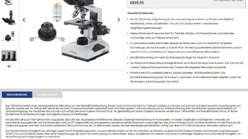

AmScope T490B-DKO-IRIS-3PL habe ich gekauft (Anlage)
Ganz billig war es ja nun nicht. Und dann muß man sich die Beleuchtung selber basteln, damit auch das Dunkelfeld mit dem Ölkondensor funktioniert? Da scheint irgendwas mit der Ausleuchtung nicht hinzuhauen.
