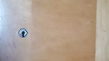

    Ein altbekannter Kollege hatte zum letzten Treffen vor einer Woche sein Stereomikroskop in einem Holzschrank mitgebracht, nur war auf dem Weg vom Auto zum Kurssaal der Schlüssel abhanden gekommen.
    Der Schrank mit einem solchen Schloss verriegelt war also zunächst nicht zu öffnen.

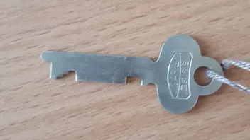

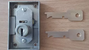

    Es blieb also nichts übrig als einen passenden Ersatzschlüssel anzufertigen.
    So habe ich das Schloss aus der Tür ausgebaut, mitgenommen und zwischenzeitlich den Ersatzschlüssel aus Messing-Flachmaterial angefertigt. Mit der Fräsmaschine war das Profil schnell gefräst, im Doppelpaket eingespannt wurden gleich zwei Schlüssel gemacht für den nächsten Fall.
    Der Originalschlüssel war an einem Lederband befestigt, dessen Knoten sich gelöst haben muß. Eine Kette mit Schlüsselring am Ende wäre nun wohl ratsamer. Aber vielleicht wird er nach Murphys Gesetz demnächst wieder auftauchen.
