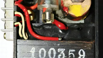

Bei meinem Reichert Polyvar Mikroskop mit dem Lampengehäuse für die Xenon XBO150W/1 Lampe ist unten das Hochspannungsteil von IREM (Google) untergebraucht
für die Zündung der Lampe.Laut Osram 25KV Zündspannung, Bertiebsspannung 20V DC bei 7,5A. Über das externe riesige Netzteil von IREM wird gestartet und auch
natürlich die 20V DC geliefert.Nun gibt es zwar Brutzelgeräusche beim zünden aber die XBO denkt nicht daran zu brennen,weder mit der nagelneuen noch mit einer

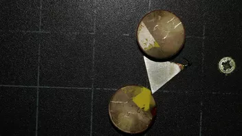

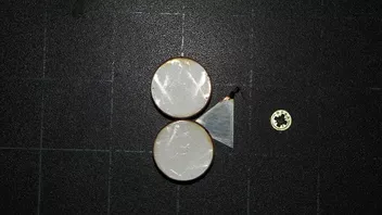

gebrauchten XBO.Auf dem einen Foto ist ein Bauteil zu sehen (sind 2 zusammengeklebt) da geht ein Lötdraht seitlich weg der gerade durchgebrannt ist durch zu ofte
Zündversuche. Der Lötdraht im intakten Zustand brachte aber auch keinen Erfolg.Diese 2 Bauteile haben keinerlei Aufschriften oä.! ? Die Funkenstrecke in dem Plexiglas-
gehäuse ist einstellbar brachte aber auch keine Veränderung. Das externe Netzteil scheint ok zu sein. Evtl. ist hier jemand in der Lage der Sache nachzugehen und die
Probleme zu klären.Danke im Voraus.
