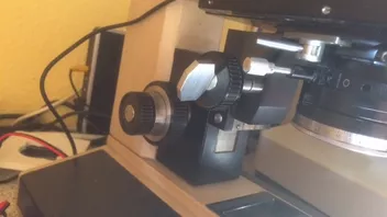

    kennt sich jemand mit dem Biolar aus? Leider sackt seit Kurzem der Kondensor ab. Gibt es da eine Möglichkeit
    irgendeine Schraube anzuziehen, und wenn ja wie? Eine Konstruktionszeichnung würde schon helfen.
    Es könnte auch an der derzeitigen Wärme liegen. Ein Wärmefestes, und säurefreies, Schmiemittel kann ich
    nirgends finden.
    Danke schon mal für einen Rat.
    Gerd

    im Triebknopf des Kondensortriebes ist eine Strinlochschraube.
    Du brauchst dazu den passenden Schlüssel. Mit dieser Schraube kannst Du die Gängikeit verstellen.
    Auf dem angehängten Bild von B.Lebeda siehst Du wo Du es einstellen kannst.
    Den Stirnlochschlüssel bekommst Du vielleicht noch bei Microthek.de in Hamburg oder dem polnischen PZO-ebay-Händler.
    Viel Erfolg
    Joachim
