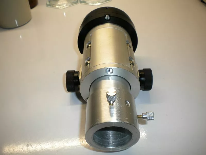

    Auf dem Bild ist der Grayford zu sehen, man kann die vier Kugellager erkennen und sie stellen das Gegenstück der unten laufenden Welle dar, dadurch wird gewährleistet eine gefühlte reibungslose Bewegung auszuführen.
    Es muss auch gewährleistet sein das der Tubus genau zur Optischen Achse ausgerichtet sein muss, da sonst bei Verkantungen sich es auf der Bildqualität auswirken kann.
    Auch der Tubus sollte ringsum in mein Fall 0,4 mm Abstand zur Außenwandkonstruktion haben, nur dann ist eine Reibungslos Funktion gewährleistet.

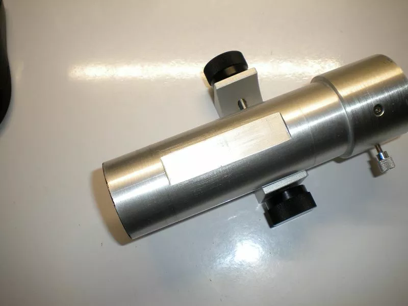

    Es wurde das Rohrelement zweimal in einen jeweils gemessen Abstand längs durchtrennt, dann wurden die Seitenflächen mit ein Schlichtfräser geplant.

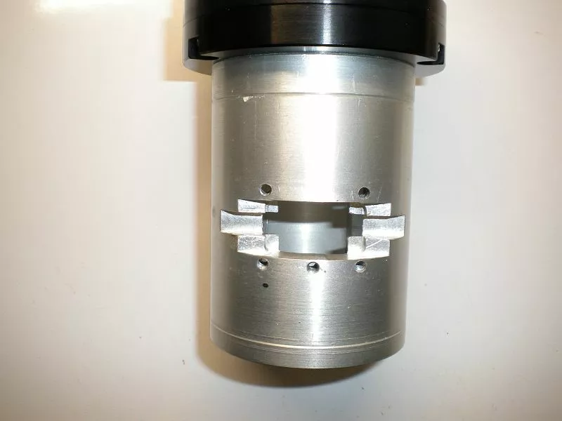

    Da wo sich die Kugellager befinden sind Ausfräsungen zu erkennen diese müssen exakt sein, da sonst bei Abweichungen beim Einbau der Kugellager die Maße nicht stimmen und sie müssen auch alle vier nach innen 0,4 mm überstehen. ist das nicht der Fall, dann nur noch Schrott.

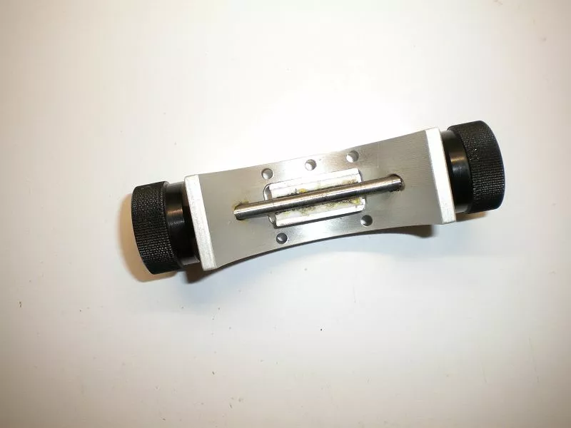

    Ich habe den Auszug nicht komplett auseinander gebaut aber man kann dort die Ausfräsung erkennen, dort wird die Welle mit den Triebknöpfen eingesetzt, danach wurden auch gleich mit dem Zentrierbohrer gleich die Löcher markiert für die Gewindelöcher später. Hier auf dem Bild sind sie schon zu sehen.

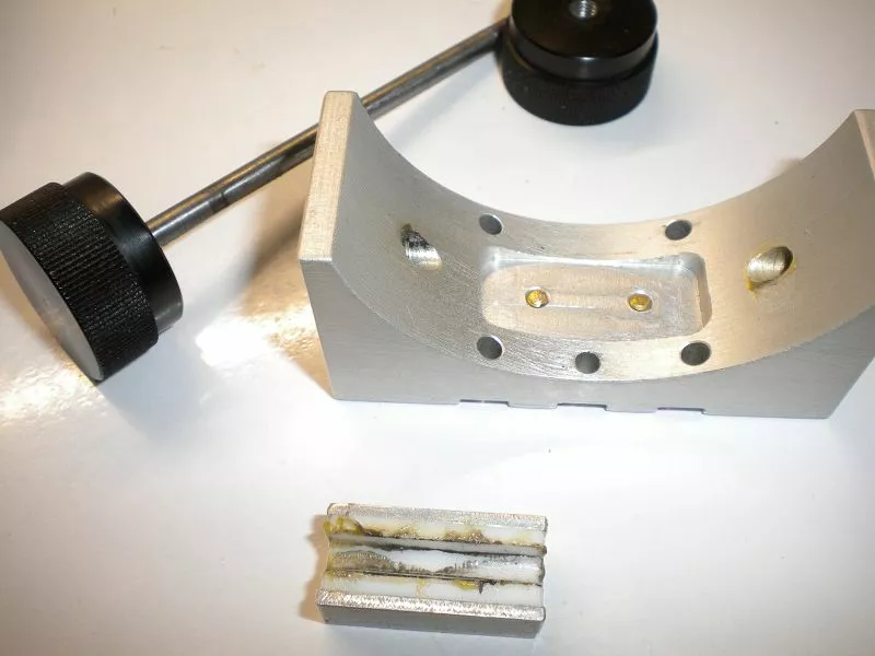

    Hier ist das Element mit der Welle, dies ist eigentlich eine einfache Methode, diese drückt durch den Teflonblock unter der Welle gegen den Tubus und kann je nach außen oder nach innen bewegt werden.
    Es hängt jeweils davon ab wie dick die Welle ist, das heißt je kleiner der Durchmesser der Welle je größer die Übersetzung.
    Der Grayford-Auszug ist an Spiegelteleskopen und Refraktoren weit verbreitet, da sie viel feinfühliger eingestellt werden können als die Auszüge mit Zahnstangen.
    Auch hat der Grayford-Auszug den Vorteil man kann ihn mehr belasten.
    Dort ist die Ausfräsung für den Teflonblock zu erkennen, auch die kleinen Madenschrauben zur Einstellung des gegendrucks sind zu sehen, diese Senkung dient dazu das der Block gehalten wird.

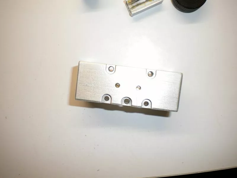

    Außerdem hat der Teflonblock noch eine Aluminiumrahmen wo die kleinen Schrauben gegendrücken.
    Die klein Madenschrauben von der anderen Seite, hier kann der gegendruck auf der Welle erhöht oder abgemildert werden.
    Das Auszugsrohr, hier wurde eine Planfräsung eingearbeitet wo die Welle aufliegt, dort ist hohe Genauigkeit gefragt, eine Meßuhr verwenden.
    Eine Toleranzabweichung von 1 Zehntel reichen schon aus das an der Stelle die Welle auf den Tubus normal drückt und auf der anderen Seite das Zehntel fehlt und dort zu locker sitzt, dadurch die Funktion nicht mehr gewährleistet ist.
