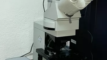

nachdem das Jenamed wieder hergerichtet wurde, daß sich damit arbeiten läßt, kam noch der Bedarf auf, es mit einer Pol-Einrichtung auszustatten.

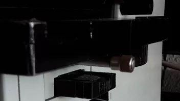

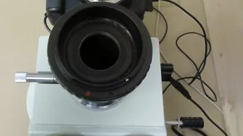

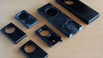

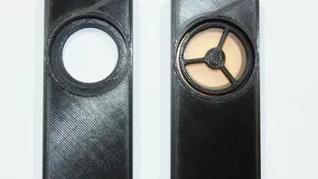

Zwar sind am Gerät Schächte dafür vorgesehen und auch Leerschieber vorhanden, jedoch lassen sich in den Leerschiebern über den Objektiven keine Filter einlegen, allenfalls von der Unterseite welche einklemmen oder einkleben.

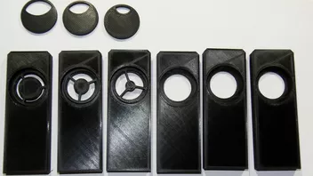

Abhilfe schafften Schieber im 3D-Druck, in denen sich Filter einlegen lassen und sogar noch eine Verstellmöglichkeit bieten, wenn auch nur um etwa 15°, was bei zusätzlichen Hilfsobjekten durchaus sinnvoll sein kann.
Der Polarisator läßt sich dabei sogar über ein Zahnradgetriebe um ganze 360° verstellen.
Das Zahnrad für die Einstellung ist dabei auch leicht zugänglich und ohne Hilfswerkzeug bedienbar.
