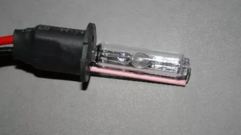

  • Beschreibt die Umrüstung der Leuchte 30 von Zeiss auf Xenon.
    Xenonlampen besitzen ein Spektrum mit einem größeren Anteil an kurzwelligem Licht und können somit für die Fluoreszenzmikroskopie eingesetzt werden. Das Lampenhaus 30 von Zeiss läßt sich einfach mit einem Xenon-Brenner aus dem Automobilbereich betreiben, da der Sockel der zugehörigen Halogenlampe nahezu identische Abmaße hat wie der H3-Sockel für Automobilscheinwerfer. Es ist lediglich eine kleine Korrektur nötig, um den Lichtbogen im Lampenhaus zu zentrieren.
    Xenon-Brenner 35Watt mit H3-Sockel
    Lampenhaus 30 mit Xenon-Brenner als Leuchtmittel.
