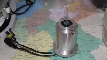

  • Zeigt den Betrieb einer auf Xenon-Beleuchtung umgerüsteten Hochleistungsleuchte 250 (Kürbis).
    Zwar ist das Thema von der Grundidee nicht ganz neu und wurde bereits vor mehreren Jahren behandelt, einige Änderungen durch gewonnene Erkenntnisse haben sich aber doch ergeben. Das Xenon-Licht läßt sich wegen seinem kurzwelligen Lichtanteil auch für die Fluoreszenzmikrokopie einsetzen und es lassen sich Xenonbrenner aus dem Automobilbereich in diverse Lampenhäuser einbauen. In Autoscheinwerfer werden die Xenon-Brennern ausschließlich in waagerechter Position betrieben, der Brenner ist mit einem Schutzrohr aus Glas umgeben, daß den UV-Anteil des Lichtes blocken soll. Mit etwas Geschick läßt sich dieses Schutzrohr entfernen und der Brenner ist in die jeweilige Fassung des Lampenhauses zu adaptieren. Bei der Hochleistungsmikroskopierleuchte 250 von Zeiss ist es ein Steckzyliner:
    Dieser läßt sich wie ein anderes Leuchtmittel auch in das Lampenhaus einsetzen:
    Nach dem Ansetzen des Lampenhauses an die Große Fluoreszenzeinrichtung, sei es für die Standards oder die Großgeräte kann es bereits losgehen, sofern das Vorschaltgerät und ein passendes Netzteil vorhanden sind. Die Lichtquelle ist gemäß Bedienungsanleitung zum Lampenhaus bzw. der Fluoreszenzeinrichtung zu zentrieren.
