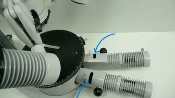

    für mein altes Stemi konnte ich kürzlich einen noch gut erhaltenen Poltisch besorgen.
    Nach genauer Betrachtung ist mir aufgefallen, dass bei den zwei Lampenhäuser Aussparungen vorhanden sind um dort evtl. Filtereinschübe zu stecken. Siehe Bild.
    Kennt jemand vielleicht diese Filtereinschübe? Im Netz konnte ich leider nirgends ein Bild dazu finden, auch nicht in den original Prospekten.

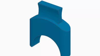

    leider bin ich erst jetzt dazu gekommen, mir diese Filterschächte genauer anzuschauen. Zunächst sind es die gleichartigen Filterkrippen wie man sie von den Auflichtkondensoren kennt, in denen die Filterhalter für die 32mm-Filter eingelegt werden können. Jene Filterhalter haben einen Außendurchmesser von 35mm.
    In diesem Fall ist der Lichtkanal jedoch deutlich kleiner und es würden nur Filterhalter mit einem Außendurchmesser von ca. 20 bis 22mm hineinpassen, um dort ggf. 18mm-Filter einzusetzten.
    Passende Filterfassungen könnte man auch selber anfertigen oder im 3D-Druck-Verfahren herstellen. So könnte man die Beleuchtung dann mit Farbfiltern, Polarisatoren, Sektorblenden etc. ausstatten, was bestimmt mitunter interessante Effekte bewirken würde.
    danke Dir für Deinen Input. Die Abmessungen für die Filter kann ich bestätigen, in der Zwischenzeit hatte ich die Einschübe modelliert und gedruckt. Jedoch weniger um Filter einzuschieben sondern einfach nur um Staub aus dem Strahlengang fern zu halten. ^^
