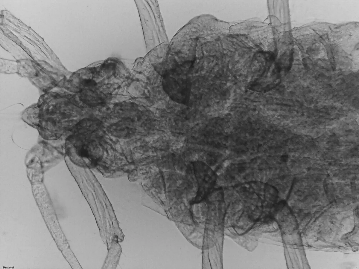

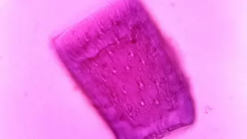

    Schraubt man dieses ab und arbeitet stattdessen mit einem normalen Objektiv, ist die Kamera im Infrarotbereich empfindlich, was zunächst zu diesem typischen Farbstich führt. Mit einem IR-Filter, das Licht im IR-Bereich selektiert und nicht sperrt, lassen sich nahezu monochrome Bilder im IR-Bereich erstellen:

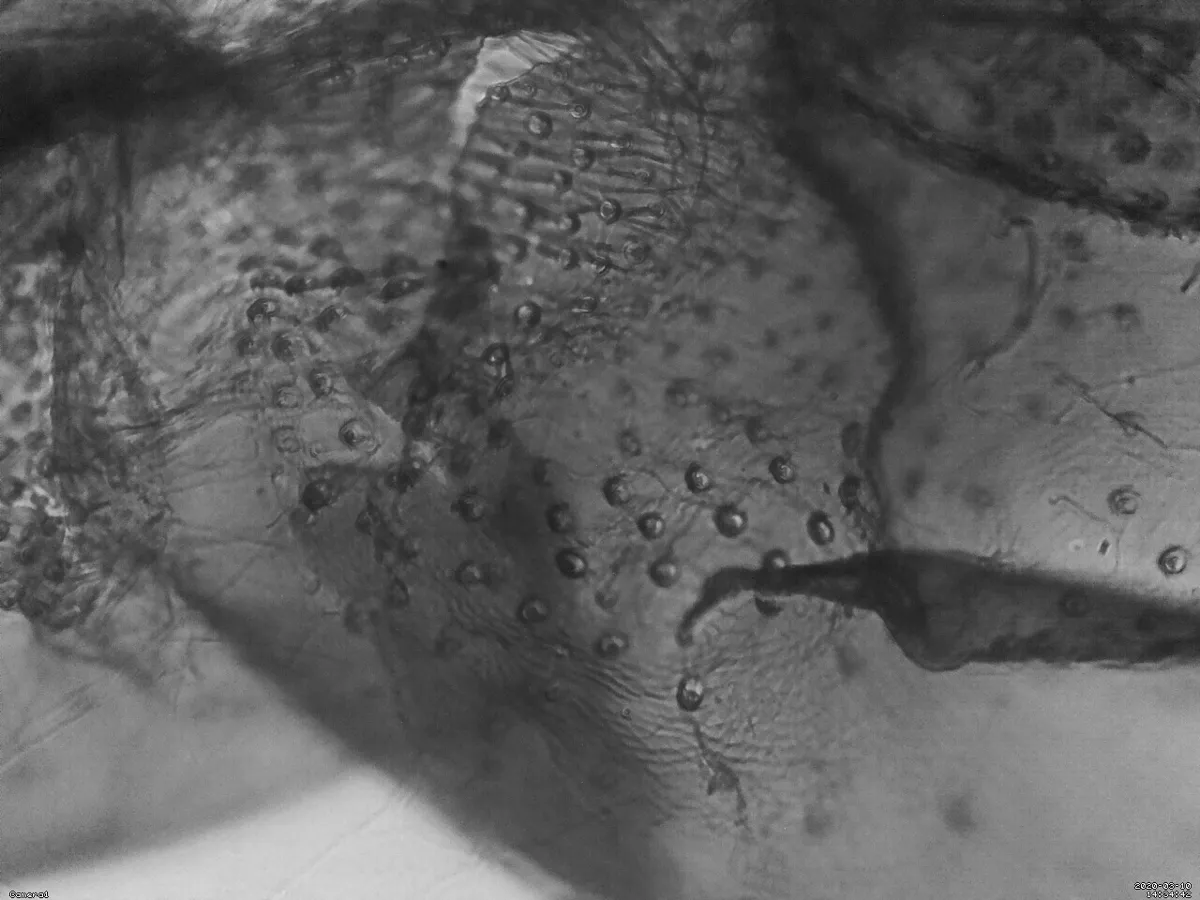

    Eine Pflanzenlaus wird dabei etwas durchsichtiger.

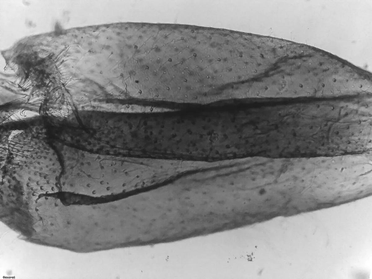

    Auch andere Insektenteile wie z.B. Fliegenbeine werden transparenter.

    Mit dem Vergleich wäre es insofern schwierig, weil man das IR nicht in einer Farbe darstellen kann wie man sie kennt. Farbkameras reagieren auf diesen Rosastich, weil eben der Rot-Anteil der Bayermaske den größten Durchlass hat.

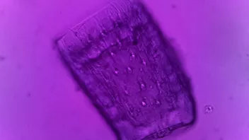

    dazu mal dieser Vergleich mit einem Ameisenbein:
    Durch ein 650mm Kurzpassfilter sind die Verhältnisse vergleichbar mit einer normalen Farbkamera. Auch visuell wirkt dieses Objekt eher wie ein undurchsichtiger Klumpen.
    Läßt man nun das komplette Lichtspektrum passieren, wirkt das Bild schon mal so.

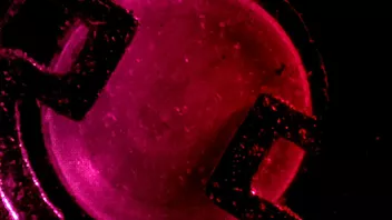

    Hier wurde das sichtbare Licht nun komplett abgeblockt und bei reinem Infrarot aufgenommen. Visuell sieht man natürlich nicht s mehr, sondern nur noch die Kamera.

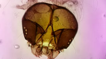

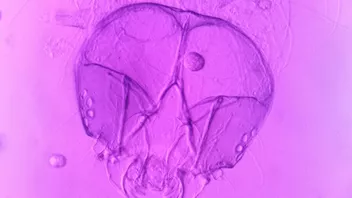

    Dazu noch der Vergleich beim Kopf einer Seidenraupenlarve:
