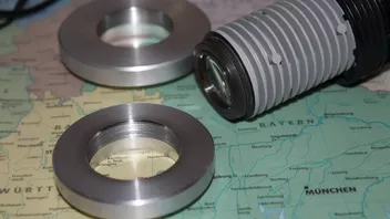

  • Zeigt die Adaption für die Leuchte 15 von Zeiss an die Geräte der Standard-Serie mit Ringschwalbenanschluß und der Axio-Serie.
    Mit diesem Adapter läßt sich die Leuchte 15 an den Geräten der Standard-Serie und sowie am Auflichtkondensor IV-FL für Fluoreszenz verwenden.
    (Ringschwalbendurchmesser 43,5mm)
    Mit diesem Adapter kann die Leuchte 15 an den Geräten der Axio-Serie verwendet werden.
    (Ringschwalbendurchmesser 53,5mm)
    Die Leuchte 15 hat ein Anschlußgewinde M35x0,75.
