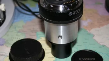

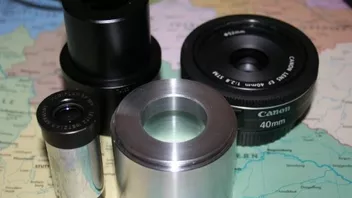

  • Zeigt eine Möglichkeit der Fotoadaption für Canon-DSLRs mit APS-C Format über das EF-40mm an Leitz-Mikroskope.
    Die Komponenten: 1. Stecktubus von Leitz für die Foto-Ausgänge am Trino-Tubus, 2. Leitz-Periplan 10x GW-Okular, 3. Relaisoptik EF-40mm, 4.Klemmtubus mit M52-Filtergewinde.
    Zusammenbau von Stecktubus, Okular und Klemmtubus.
    Komplette Einheit der Fotoadaption.
