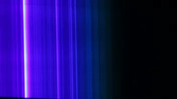

    In Tipps und Tricks rund um das Mikroskop: Vom Handspektroskop zum Fotospektroskop wurde bereits gezeigt wie man ein Handspektroskop zu einem Fotospektroskop erweitern kann. Mit einem schwach vergrößernden Okular mit hoher Austrittspupille läßt sich dieses sogar noch zu einem Pupillenspektroskop erweitern. Der Aufbau sieht wie folgt aus:
    So landet man von der [lexicon='Spektroskopie',''][/lexicon] wieder bei der Mikroskopie.
    Für die ersten Tests habe ich das Spektrum der Xenonlampe fotografiert und dazu verschiedene Anregungsfilter für die Fluoreszenz dazugeschaltet:
    BG12-Filter
    BG3-Filter
    UG5-Filter
    So lassen sich damit nun diverse Absorbtions- und Emmisionsspektren damit betrachten und auch fotografieren.
