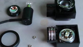

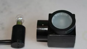

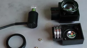

    Lampengehäuse mit Glühlampenfassung zum Einstecken.
    Im Lampengehäuse befindet sich ein Hohlspiegel für die Glühlampe, den man mit seiner Aufnahme herausschrauben kann.
    Als Ersatz für den Hohlspiegel, der für die LED-Beleuchtung ohnehin nicht benötigt wird, wird ein Aluminiumsockel für die LED eingeschraubt.

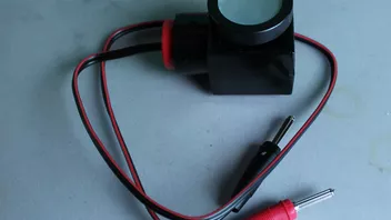

    Zusammengesetztes Lampengehäuse mit neuem Kabel.

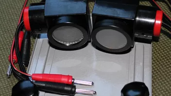

    Leuchtenpaar auf der Trägerplatte.

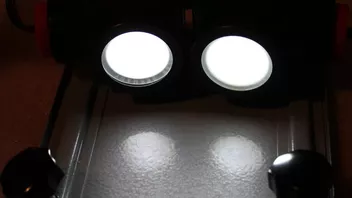

    Die Leuchtprobe.
