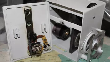

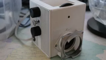

    In diesem Artikel geht es um die Umrüstung des Leuchtmittels in einem Leitz-Lampenhaus von der Halogen- auf LED-Beleuchtung.
    Das vorliegende Lampenhaus für Leitz-Mikroskope (z.B. Ortholux II) ist für Halogen-Lampen und besitzt eine Fokussiereinrichtung für den Kollektor sowie Zentriermöglichkeiten für das Leuchtmittel.
    Die Zentriermöglichkeit soll auch für die LED-Beleuchtung erhalten bleiben, daher wird die Fassung für die Halogen-Stiftsockellampe entfernt und durch einen großen Kühlblock für eine LED ersetzt:
    Ein Rückbau in den Urzustand wäre jeder Zeit ohne weiteres möglich.
