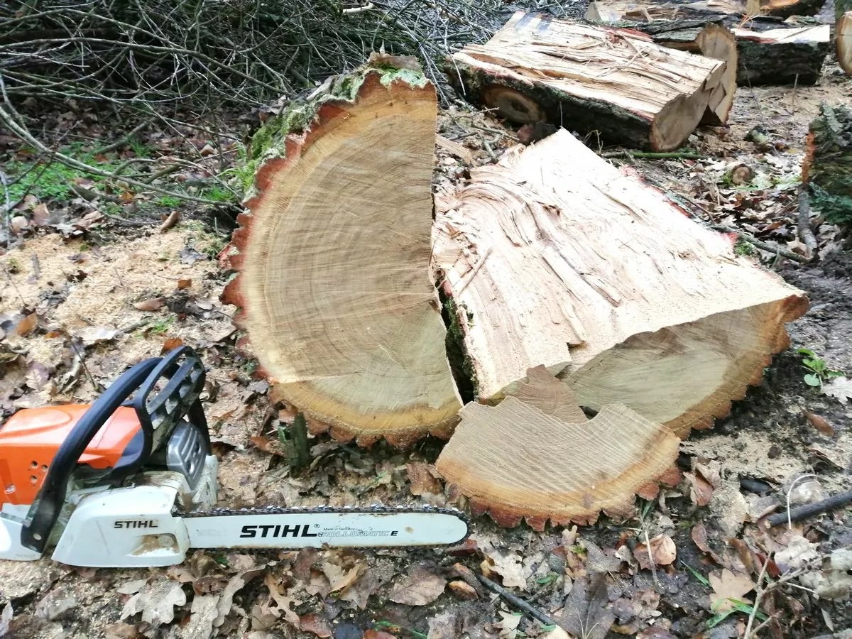

    Im Frühjahr dieses Jahres konnte ich mir die Krone einer gefällten Eiche, diese hatte bereits mehrere trockene Äste bekommen, zu Brennholz aufarbeiten. Meine Holzprobe habe ich an einer Stelle von dem Stamm der Krone abgenommen, an der dieser einen Durchmesser von gut 50 cm hatte.
    Das kleine Stück unten an der Spitze der Säge.

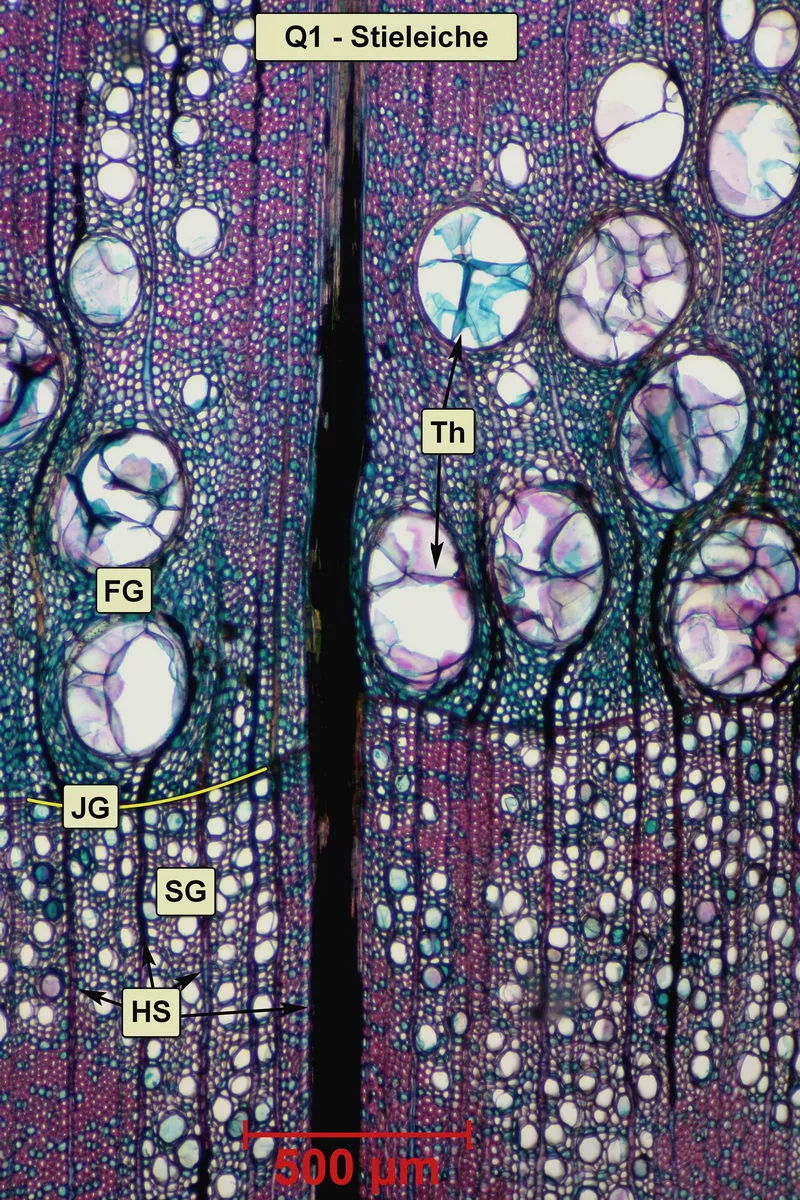

    Es zeigt sich ein ringporiges Holz mit einer deutlichen Jahresringgrenze (JG). Die Wachstumsrichtung im folgenden Bild verläuft von unten nach oben. Die stark verthyllten (Th) Frühholzgefäße (FG), habe ich in einem Durchmesser von bis zu 300 µm vorgefunden. Im Spätholz sind die Gefäße (SG) minimal nur noch 20 – 30 µm dick und in flammenartigen Feldern angeordnet. Es sind einreihige und ein mehrreihiger Holzstrahl (HS) zu sehen. Der mehrreihige Holzstrahl ist leider etwas zu dick, deshalb ist er so dunkel abgebildet. Das Holzgrundgewebe und Parenchym betrachte ich in den nachfolgenden Bildern.

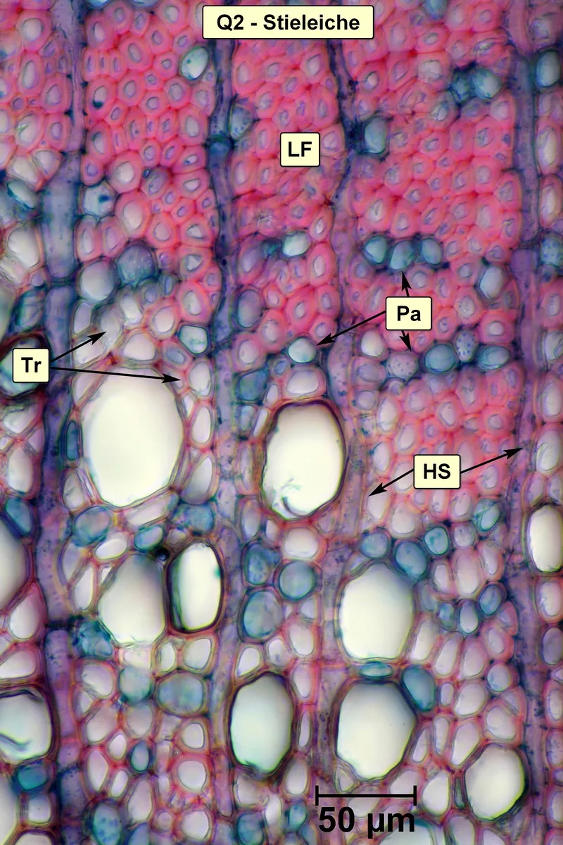

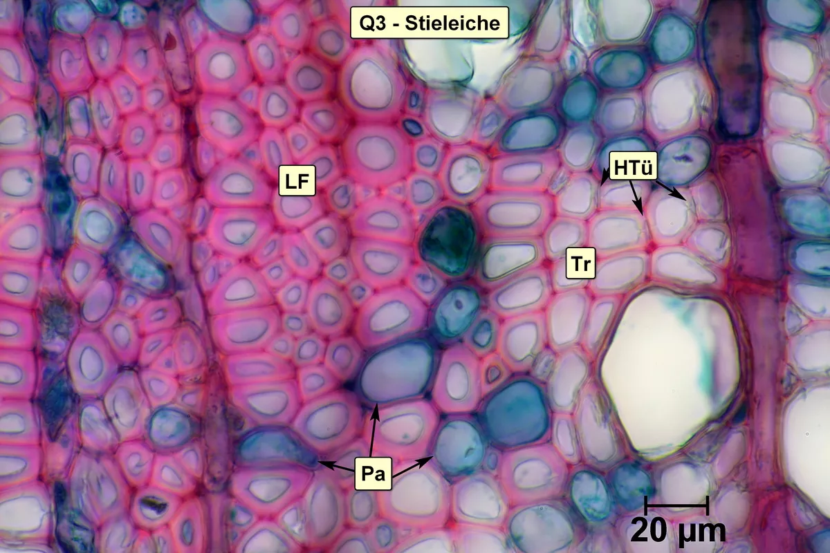

    In Q2 kann man das Holzgrundgewebe gut erkennen. Fasertracheiden (Tr) sind zwischen den Gefäßen zu finden, größere Bereiche ohne Gefäße bestehen aus Libriformfasern (LF).
    Parenchym ist apotracheal diffus bis diffus-gehäuft, netzartig und paratracheal spärlich zu finden.
    Die sehr dickwandigen Libriformfasern haben einfache Tüpfel und die dünnwandigen Fasertracheiden Hoftüpfel (HTü). Letztere kann man in Q3 gut erkennen.

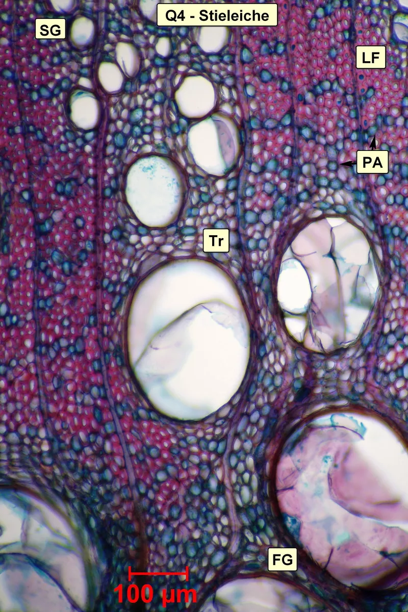

    In Q4 noch einmal ein kleiner Überblick, in dem sich der netzartige Aufbau des Parenchyms zeigt.

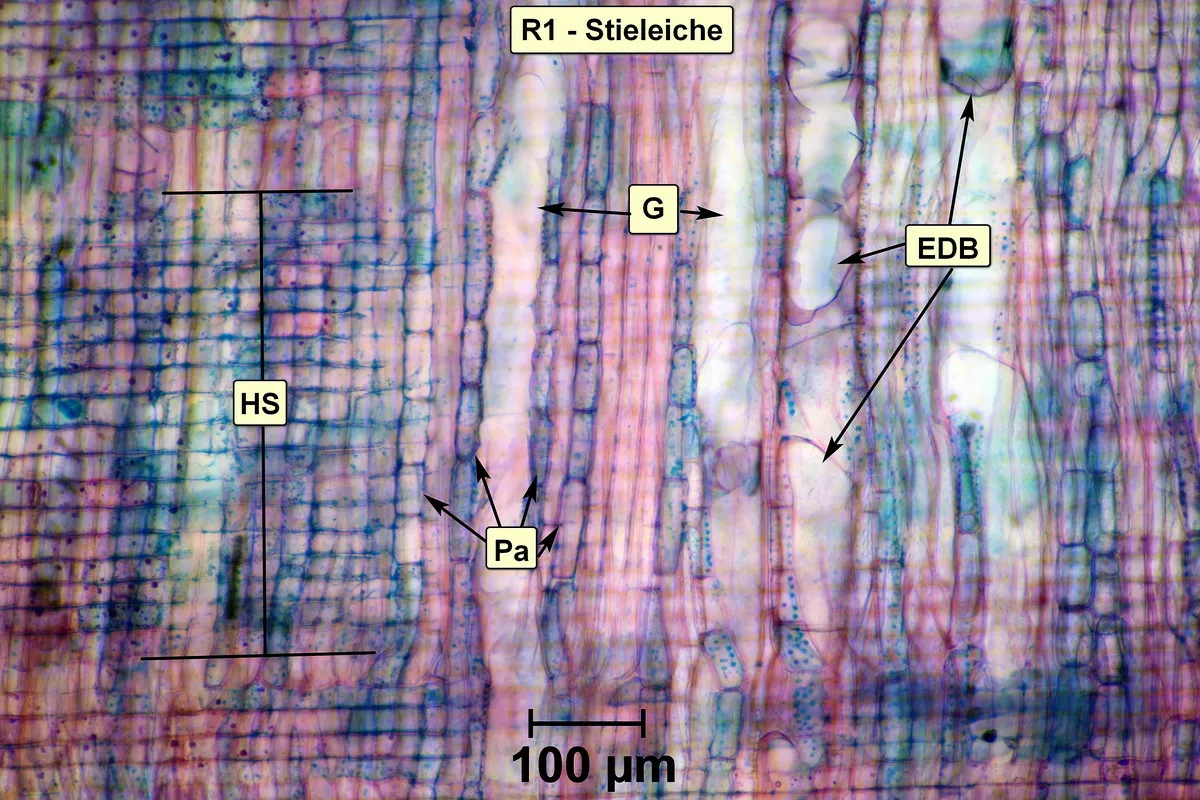

    Im ersten Radialschnitt ist ein mindestens 18 Zellen hoher, homogener Holzstrahl zu sehen. Gefäße haben einfache Durchbrechungen (EDB). Abgebildet sind hier die kleinen Spätholzgefäße.
    Das Parenchym ist apotracheal (nicht mit Gefäßen in Verbindung) und paratracheal (mit Gefäßen in Verbindung) zu sehen.

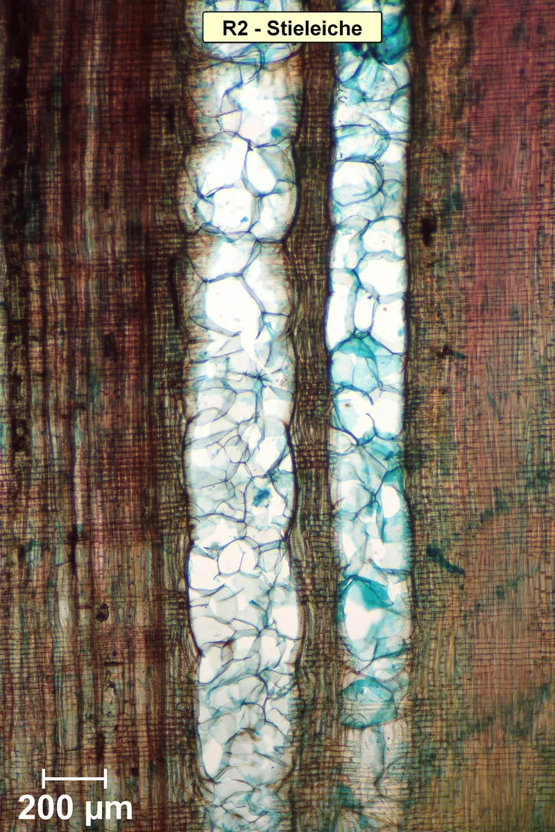

    Im nächsten Bild 2 stark verthyllte Frühholzgefäße. Der Schnitt ist allerdings etwas zu dick, deshalb sieht das Grundgewebe dunkel-gelb aus.

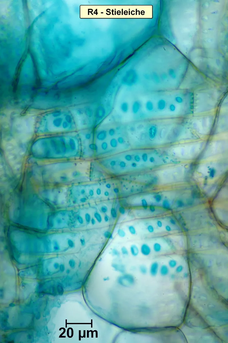

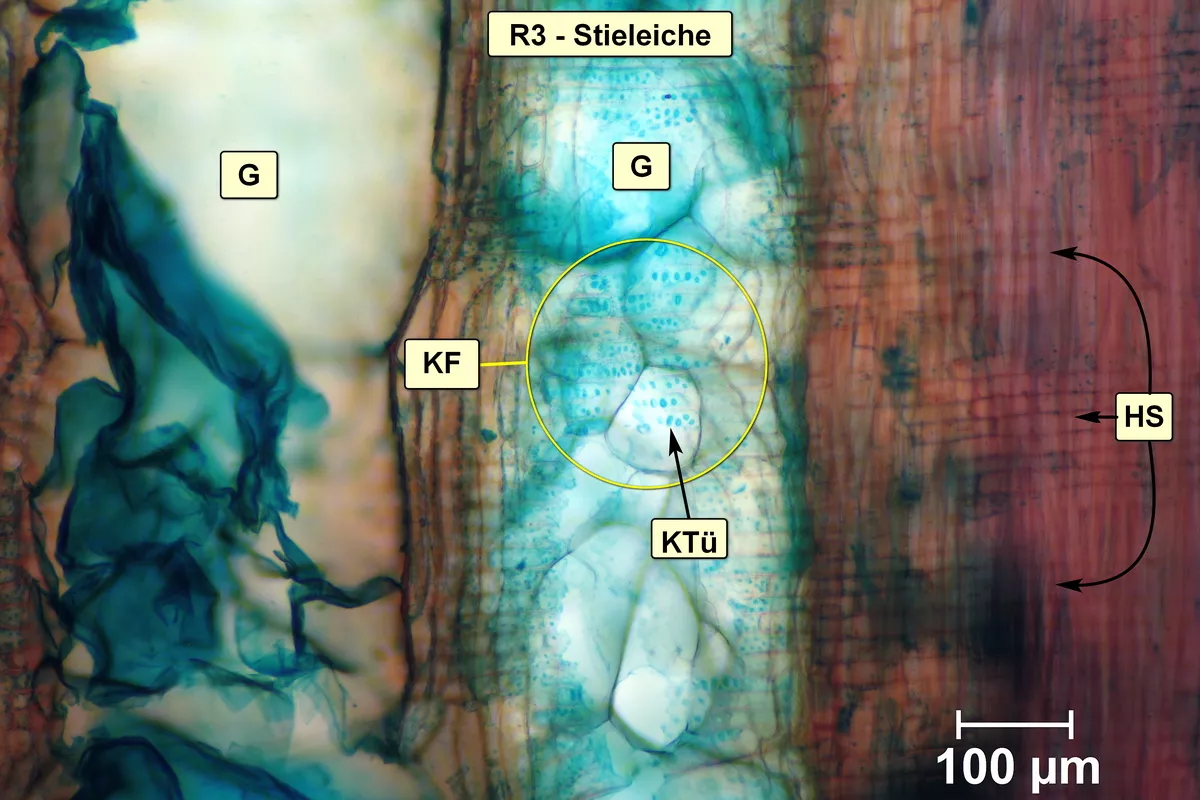

    R3 zeigt ebenfalls 2 verthyllte Gefäße. Im mittleren Gefäß habe ich den Bereich des Kreuzungsfeld (KF) eingezeichnet, die Kontaktfläche zwischen Gefäß und Holzstrahl. Beides ist durch die Kreuzfeldtüpfel (KTü) miteinander verbunden.
    Die Kreuzfeldtüpfel sind rund – oval und relativ groß, 4 – 9 µm.

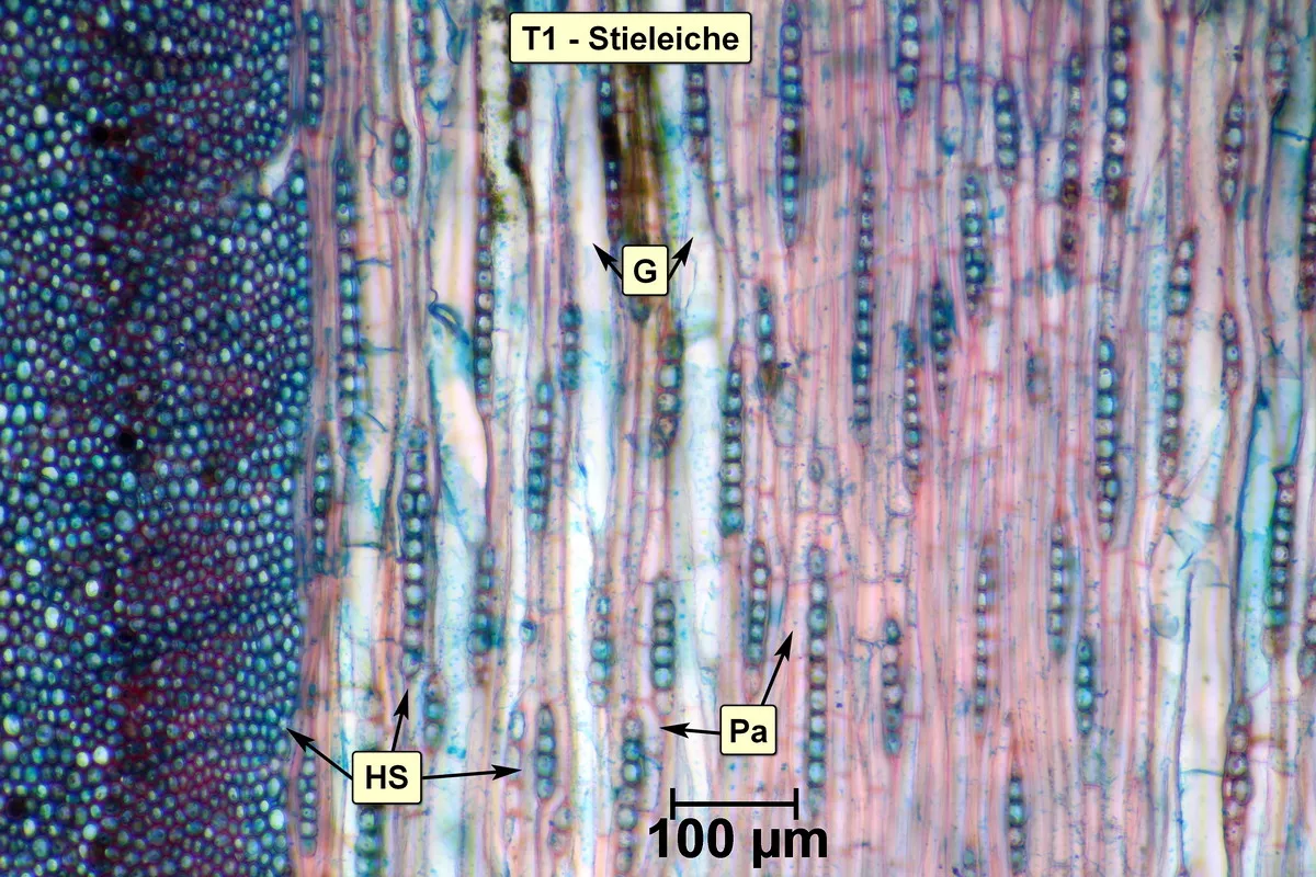

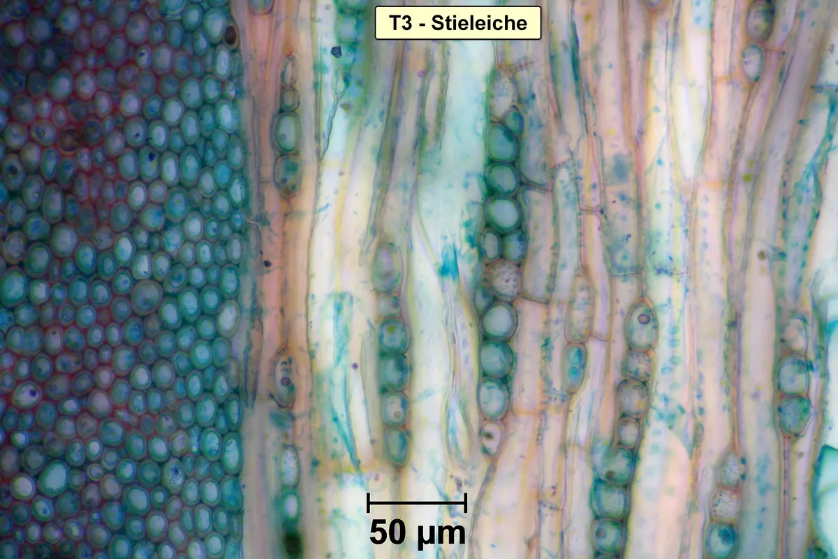

    In der tangentialen Schnittrichtung bekommt man einen Überblick über die Anordnung und Dimension der Holzstrahlen. Es gibt im Eichenholz 2 Arten mit unterschiedlicher Breite: viele einreihige und wenig vielreihige Holzstrahlen.
    Der vielreihige Holzstrahl hat eine Breite von ca. 0,4 mm und besteht dabei in horizontaler Richtung aus ungefähr 30 Zellen. Die einreihigen Holzstrahlen habe ich in einer Höhe von bis zu 19 Zellen gefunden. Die tangentiale Holzstrahlendichte beträgt 11 – 17 /mm, betrachtet man nur Bereiche der dünnen, einreihigen Holzstrahlen.
    Die schmalen einreihigen Holzstrahlen haben ab und zu eine Doppelreihe im Verbund. In der vorherigen Ansicht T1 zeigt sich dieses ein paar Mal.

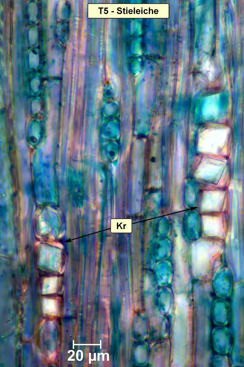

    Wie in den 2 anderen Schnittrichtungen sind auch hier Kristalle zu finden. Zum Auffinden hilft polarisiertes Licht.
    In T5 sind 2 im Parenchym sitzende Kristallreihen, bei nur leicht gekreuzten Polfiltern, zu sehen.

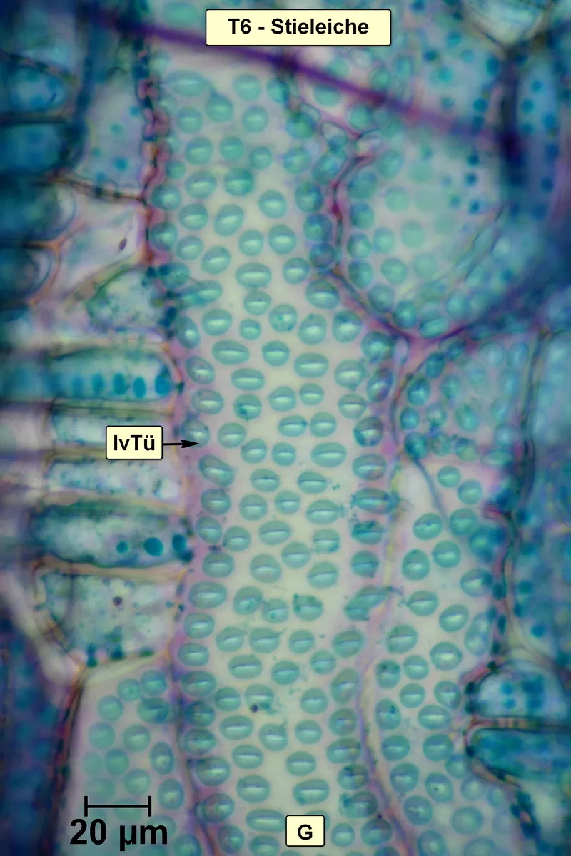

    Intervaskulare Tüpfel (IvTü) konnte ich in den Radialschnitten nicht deutlich ausmachen. Das mag daran liegen, dass viele Gefäße sehr groß sind und ich sie eher im inneren geschnitten habe.
    Nur in 2 tangentialen Schnitten, welche eigentlich zu dick und etwas überfärbt waren, konnte ich diese Tüpfel in den Gefäßen ausmachen.
    Ich würde sagen, die Tüpfel stehen in alternierender Stellung zueinander.

  • Hallo Detlef,
    eine hervorragende und sehr lehrreiche Ausarbeitung, Hut ab!
    Mich würde mal interessieren, mit welcher Optik du die große Fläche von ca. 1,5 x 2,5 mm (T1) aufgenommen hast.
    Herzlichen Gruß
    Wenn du in Schwung bist, gelingt dir alles!
    Danke für dein dickes Lob!
    Habe ich doch alles von dir gelernt :28:
    Die Übersichtsaufnahme, du meinst ja bestimmt Q1, habe ich mit dem Leitz PL FL 4/0.14 gemacht. Dieses Objektiv nehme ich auch immer für die Aufnahme zum Auszählen der Holzstrahlendichte.

  • Hallo Detlef,
    vielen Dank für die großartigen Bilder!
    In Q1 hast du die Jahrringgrenze markiert. Kannst du mir sagen, ob es sich dabei um einen bestimmten Zelltyp handelt? Also ist da bei der Stiel-Eiche beispielsweise immer eine Zellschicht (oder mehrere) aus Parenchymzellen oder sind das vielleicht immer besonders englumige/dickwandige Libriformfasern? Oder ...?
