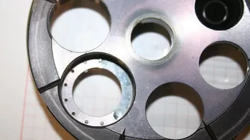

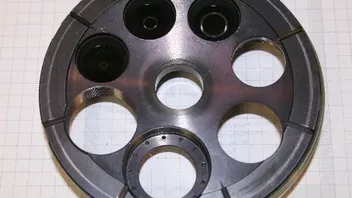

    Hier ein 0,9er PH-Kondensor mit abgenommer Deckplatte. Der Aufbau der
    anderen PH-Kondensor-Varianten ist bezüglich der Blendenmechanik
    identisch.

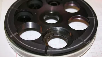

    Nach dem Ausbau aus dem Gehäuse, dazu die mittlere Schraube im Boden
    herausdrehen und darauf achten, daß die Rastkugel nicht verloren geht,
    kann der Stellring abgenommen werden. Die Hebelschraube für den
    Lamellen-Steuering kann nun herausgeschraubt werden.

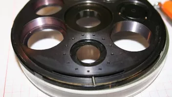

    Als nächstes ist die Schlizmutter auf der Unterseite des Revolvertellers
    herauszudrehen. Zuvor ist aber unbedingt die Sicherungsmadenschraube zu
    lösen!
    Danach kommt auch schon der Steuerring zum Vorschein, den man nun vorsichtig entnehmen kann.

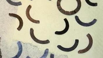

    Die Irislamellen müssen nun mit besonderer Sorgfalt behandelt werden, da sie gegen Beschädigungen sehr empfindlich sind.
    Wenn diese nun ausgebaut sind, kann der Bereich mit Wachbenzin gereinigt werden.
    Auch die Lamellen sind vorsichtig von Belägen und Anhaftungen zu befreien, bevor sie wieder eingesetzt werden.

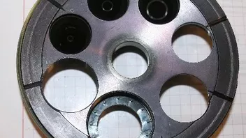

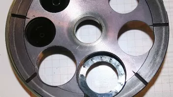

    Die erste Lamelle läßt sich meist noch ohne Probleme einsetzen.
    Bis zur 8. Lamelle treten auch noch keine sonderlichen Schwierigkeiten
    auf. Aber es sind insgesamt 13 Lamellen, die eingetzt werden müssen,
    dazu bedarf es einiges an Fingerspitzengefühl. Ist das geschafft, kann
    der Steuerring wieder eingesetzt werden, die Orientierung ist dabei zu
    beachten und die Schlitzmutter wird eingeschraubt und wieder über die
    Madenschraube gesichert. Auch dabei ist darauf zu achten, daß ein
    gewisses Spiel zwischen dem Steuerring und der Schlitzmutter eingehalten
    wird, da sonst der Ring zu schwergängig läuft und die Hebelschraube
    unnötig belastet wird.
