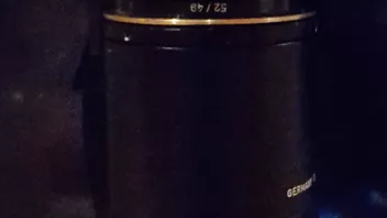

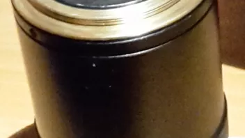

    Das Leitz Vario-Okular 5x-12,5x für den 38mm-Fotoport hat ein Anschlußgewinde M45x1 zur Verbindung mit dem Variomaten als komplette Fotoeinrichtung.
    Ohne Variomaten läßt sich über das Anschlußgewinde eine Verbindung an diverse andere Objektive für DSLR-Kameras herstellen. Erforderlich dazu ist ein passender Adapterring mit Innen- und Außengewinde.
    Bei dieser Variante hat der Adapterring ein Außengewinde M52x0,75 und es kann direkt das Canon EF40mm aufgeschraubt werden für die EOS-Modelle.
    Auch andere Objektive wie z.B. ein Tessar 2,8/50mm läßt sich mittels einen zusätzlichen Step-Up-Ring von M52 auf M49 verwenden. Der Bildausschnitt durch die verschiedenen Festbrennweiten läßt sich durch den Stellbereich des Vario-Okulars anpassen.
