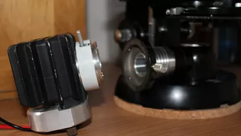

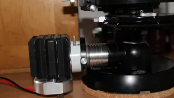

beiläufig erwähnt, kann auch das kleine Standard Junior mit einer Xenon-Beleuchtung für Fluoreszenzbeobachtungen versehen werden. Die Umrüstung ist schnell gemacht, dazu ist das 15Watt-Lampengehäuse vom ansteckbaren Spiegelgehäuse abzuschrauben, stattdessen wird ein Anschlußrohr mit Schwalbenaufnahme eingeschraubt:
Anstatt der Xenonlampe lassen sich nun auch die anderen Lampenhäuser am kleinen Standard Junior verwenden wie z.B. die Leuchten 30, 60 und 100.
