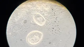

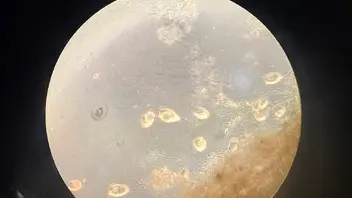

  • Also ich hab mir Zeit genommen und immergiert sowie gereinigt (das objektiv vom Handy wird leider nicht sauber). Was meinst du?

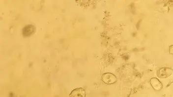

    Und nur fĂŒr den Fall dass du meinst mein phasenkontrast geht nicht, am Schluss eine normale hellfeldaufnahme des selben PrĂ€parats
    Das ist aber sehr nett, daß du fĂŒr mich extra ein paar Fotos gemacht hast zum Rumkrittln.:99:
    Wenn man sich das erste Foto nun genauer betrachtet in der vergrĂ¶ĂŸerten Version, seht man, daß nicht nur in das Okular hineinfotografiert wird, sondern auch etwas von der Umgebung auf den Bildrand gelangt. Das kann schon den Kontrast und die Helligkeit beeinflussen.
    Daß der Rand des Sehfeldes scharf abgebildet wird, ist zwar gut, dieser auch zentrisch im Bild liegt, aber dieser Helligkeitsabfall zum Bildrand oder gar die VerfĂ€rbung des Hintergrundes deutet darauf hin, daß die Position des Handyobjektives eben doch nicht 100%ig stimmt. Es kommt mitunter auch nur auf wenige zehntel Millimeter an, bis der Hintergrund absolut homogen ist.
    Den Phasenkontrast kenne ich eigentlich mit blauen Hintergrund. Bei dir ist er dagegen immer grau. Und ein Hellfeldbild sollte eigentlich einen weißen Hintergrund haben, wenn nichts im Strahlengang ist und keinen gelben als wĂ€re da eine GlĂŒhlampe ohne Blauglas im Einsatz. Sowas bekommt man normalerweise ĂŒber den Weißabgleich angepasst, aber so manche Handys bieten eben nicht diese Einstellmöglichkeiten, dafĂŒr eben jede Menge an Mumpitz, den man dafĂŒr ĂŒberhaupt nicht brauchen kann. Man sieht auch den Streifeneffekt durch die Wechselspannung bei der Beleuchtung, die in Sekundenbruchteilen ein- und ausgeschaltet wird dadurch daß die Kamera in einer kurzen Verschlußzeit arbeitet, bei der diese Impulse auf dem Bild zu sehen sind genauso wie wenn man Fernsehbilder fotografiert und die Synchronbalken zu sehen sind.
    FĂŒr vernĂŒnftige Mikroaufnahmen geht eben doch nix ĂŒber eine digitale Spiegelreflex mit abnehmarer Optik und einer ordentlichen Fotoadaption, bei der die Kamera richtig sitzt und nicht wackeln kann. Und fĂŒr die Beleuchtung gibt es eben auch diverse Optimierungen wie z.B. eine Stromversorgung mit konstanter Gleichspannung oder Spannungsregler, die keine Streifenbilder produzieren.
    Das alles wurde zwar schon mal alles irgendwann rauf und runter abdiskutiert. Scheinbar gerÀt es wohl doch irgendwann in Vergessenheit.
  • Das schrĂ€ge ist, durchs okular ist es weiß. Was den Phasenkontrast betrifft, so ist er beim 32 blau, bei 10 und 100 grau. Er ist aber zentriert. Ich meinte eigentlich weniger die QualitĂ€t der Fotos, mehr die Einstellungen. Das meine handybilder nicht mit denen einer Kamera mithalten können, ist schon klar.

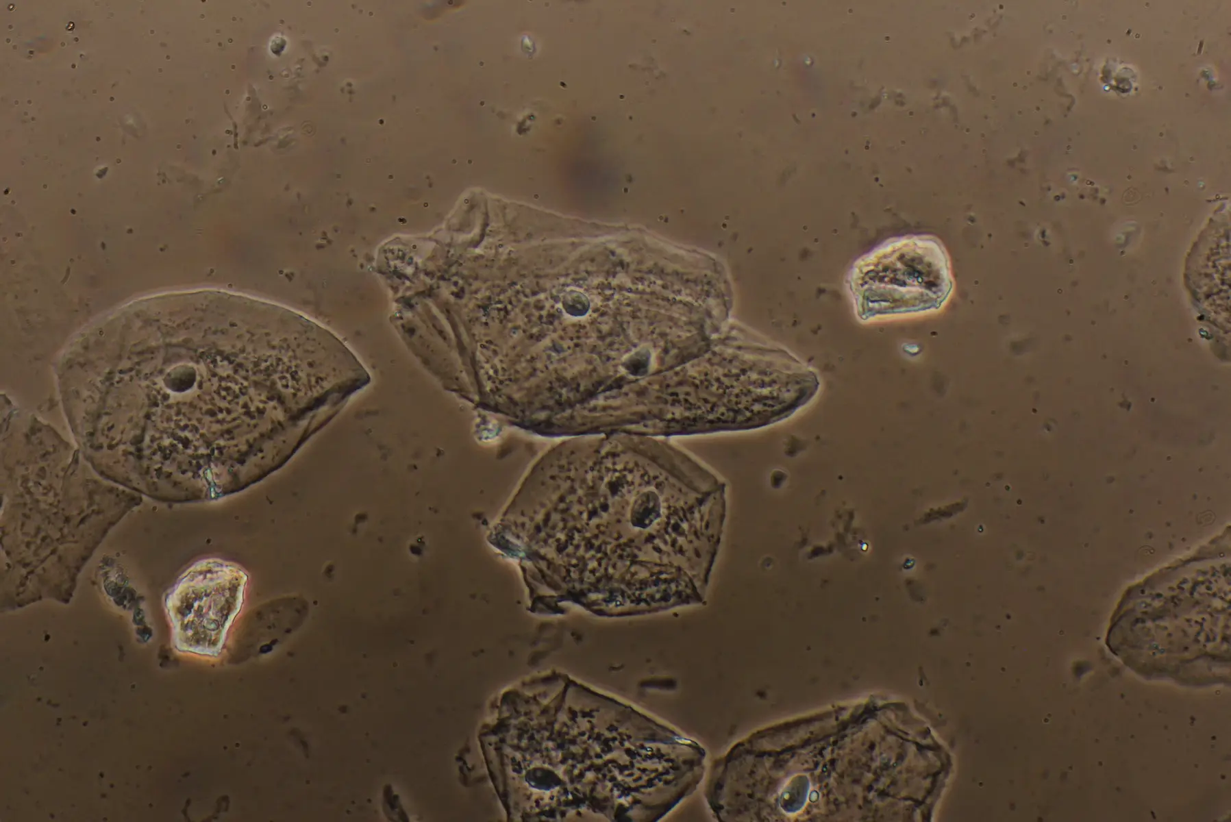

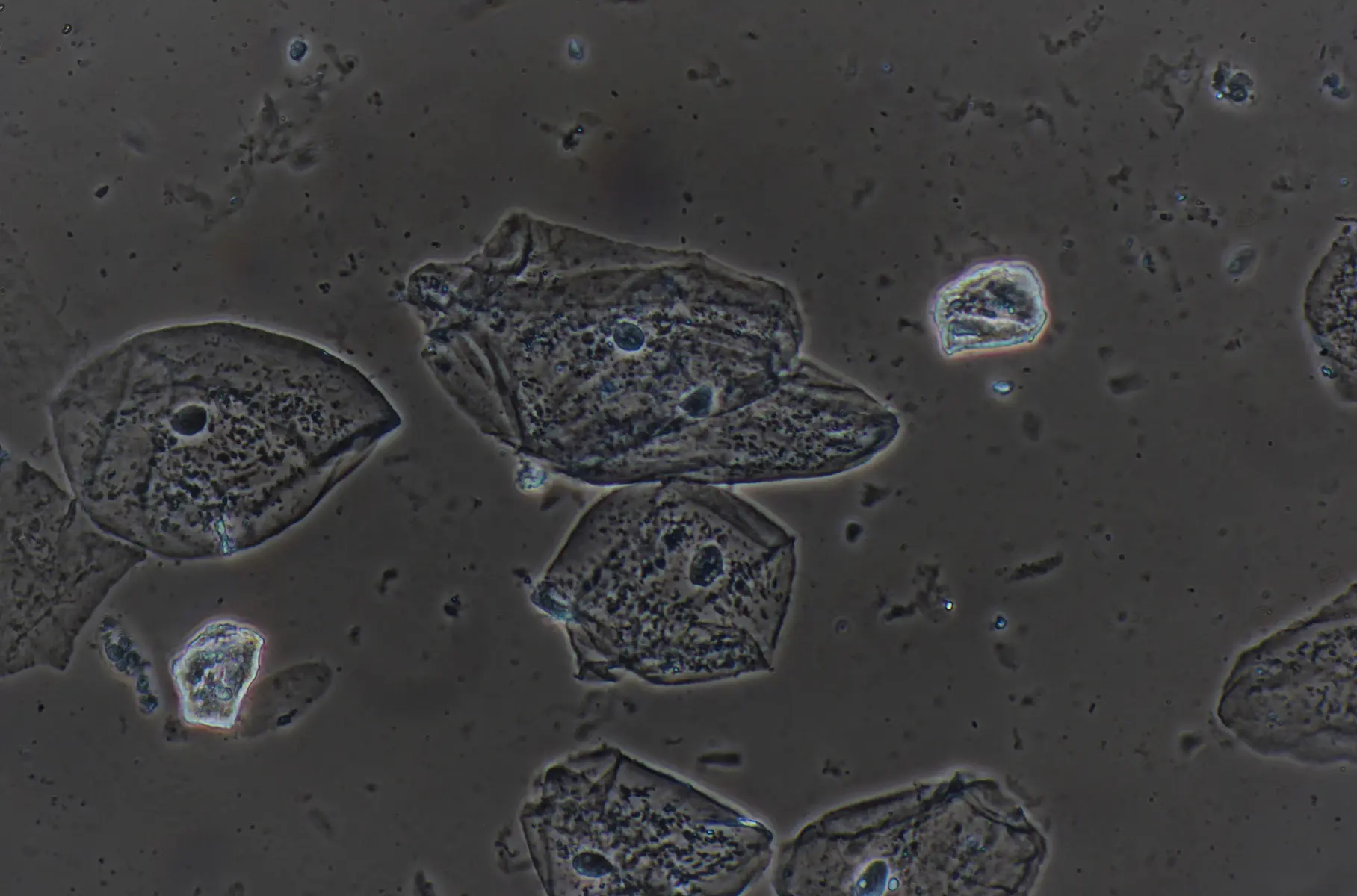

  • Phasenkontrast Mundschleimhautzellen; 40er Zeiss-Objektiv; unbearbeitet, man beachte den blaugrauen

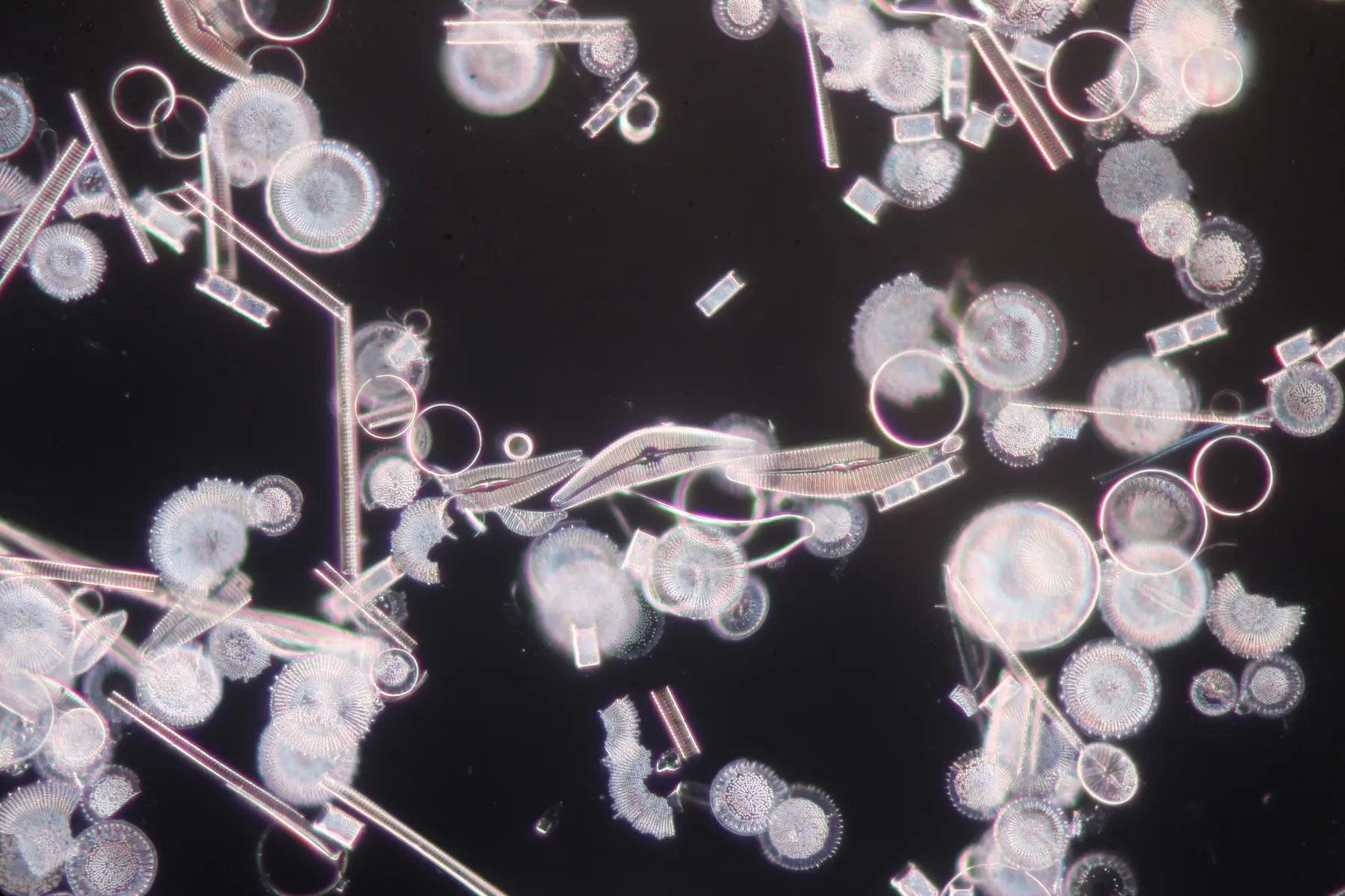

    Die Kiselalgen, ist das ein reines PrÀparat? Bei mir sind da immer Bakterien und andere Organismen dabei. Ich verstehe aber was gemeint ist. Der Phasenkontrast, nun der sieht durchs okular sehr Àhnlich aus. Nicht ganz so dunkel, aber die körnige Struktur habe ich auch. Naja momentan kein 40 er Phasenkontrast objektiv, aber das Àndert sich am mittwoch wenn das Laboval kommt :97:

  • Ja, das sind fossile Diatomeen und das PrĂ€parat (nicht von mir) ist tatsĂ€chlich sehr sauber.
    Lebende habe ich mir noch nie im DF angesehen, das muss ich Àndern .

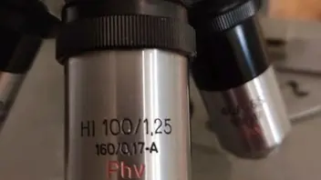

    Die objektive die ich habe? Tja 70er wahrscheinlich, eventuell 80 er. Sind aber nicht unbedingt erforderlich. Das GerĂ€t ist voll bestĂŒckt. Eines von meinen ist ein 90 er HI phv. Und eben das zentrierteleskop habe ich von jena.
