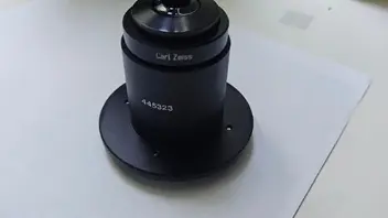

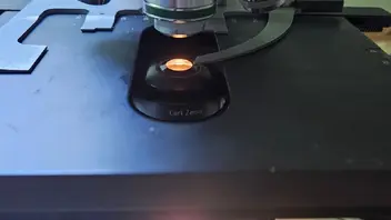

Also mein kondensor ist gekommen, er ist technisch soweit ich das beurteilen kann Einwandfrei (sauber, keine Kratzer) leider bekomme ich die justage nicht hin. Das Bild bleibt milchig und unscharf. Öl wurde verwendet, deckglas und objektträger wurden mit Alkohol komplett entfettet. Höhe dürfte passen, objektiv 100 mal, NA 1,25 PH3, kondensor NA 1,4. Hat wer Tipps?
Bedienfehler (ultradunkelfeldkondensor)

Der Kondensor hat zwei Aperturen: Die äußere 1,4. Die innere wird häufig nicht eingraviert/aufgedruckt .
Die innere legt fest welches Objektiv mit max. Apertur verwendet werden kann. Bei einer äußeren Apertur von 1,4 ist das meistens 1,2.
Um DF zu erhalten , muss die NA des Objektivs 0,1 darunter liegen. Also max. 1,1.
Objektive mit einer NA von größer als 1,1 werden meistens mit einer Irisblende angeblendet um das zu erreichen .
Heißt viele Objektive mit einer Apertur kleiner gleich 1,1 lassen sich verwenden. Ziemlich sicher auch ein trockenes 40x. Bei mir jedenfalls klappt das super.
Bei schwächeren Objektiven kann dann nur die Bildmitte schwarz sein. Dafür ist bei schwächeren bzw. Objektiven mit geringer Apertur dafür DF auch mit einfachen Blenden und Kondensoren oder der Ph3 Blende möglich.
Und wenn man kein 100er Iris hat, erhält man immerhin eine Ringförmige Beleuchtung.
Man kann sich aber auch aus einem Stück schwarzer Schnellhefterfolie behelfsmäßig eine Dunkeldeldblende für das 100er Objektiv zurechtschneiden oder gar Stanzen.

Ach ich hatte wirklich Glück, der kondensor mit Halter hat 250 Euro gekostet. Ich hätte mich jetzt wirklich geärgert wenn ich die 1400 Euro die ich als Angebot von einem Händler angenommen hätte. Nun, nach etwas herumprobieren weiß ich dass er jedenfalls wesentlich besser ist als mein bisheriger. Der hat auch mit Öl keine Chance bei dem 50 er objektiv, wird hellfeld. Einen Tipp bräuchte ich noch, ich bekomme das Öl nie luftblasenfrei. Ich trage es mit einer Pipette auf, wie machen sie das?
Beim Objektiv kann man die Frontlinse vorher mit Öl benutzen und dann einschränken statt tauchen. Größere Blasen kann man mit der Nadel zerstechen.
Ich habe selten Probleme mit Luftblasen. Objektiv : Einfach von der Seite einschwenken
Kondensor: Entweder direkt auf die Frontlinse und dann schräg den OT drauf.
Oder OT Unterseite analog.
Nicht vergessen: Kräftig schütteln!
