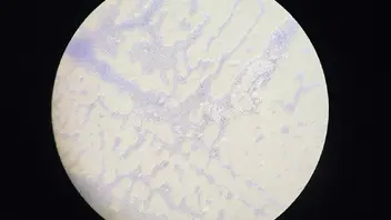

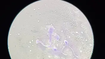

Hallo, aufgenommen mit 100 mal, Öl, Apochromat NA:1,25, Methylenblau gefärbt allerdings war der Kondensor nicht immergiert. Ich denke also die NA wird bei 0,9 gelegen haben. Wird das schärfer wenn der Kondensor immergiert ist? Etwas reinzoomen ![]()
Bakterien (Kokken)
Warum machst du nicht den direkten Vergleich, wenn du schon dabei bist?
Es kommt auf die Beschaffenheit bzw. Struktur des Objektes an. In kritischen Fällen wie z.B. bei bestimmten Diatomeen merkt man es dann schon, wenn man sie auflösen will.

.Jemand soll mal gesagt haben: Wer nicht immergiert, dem entgehen die besten Bilder.
Und wo soll bei den letzten beiden Bildern der Kondensor immergiert sein?

Er war immergiert. Luftblasenfrei
Ich habe auch keinen Unterschied feststellen können. -

1 und 2 mit und 3 öhne Öl am kondensor
Die Auflösung ist mit Öl etwas besser, nun musst du dazu noch für besseren Kontrast sorgen.
