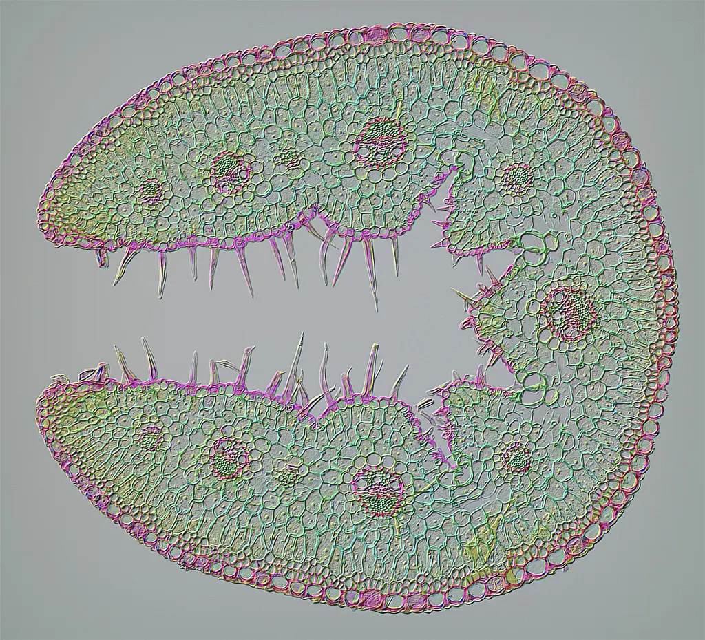

OK, hättest Du ein Beispielfoto, wie ein solcher Schnitt aufgenommen mit DIC aussieht?
Würde es in diese Richtung gehen? -
Hallo Adi,
Der Hintergrund sollte etwas heller sein. Man bekommt hier den Effekt auch mit der schiefen Beleuchtung hin.

Wie weit bin ich von der DIC- Darstellung entfernt?LG, ADi
Hallo Adi,
jetzt ist der Hintergrund wieder ein Tick zu hell, aber der Grauton hängt davon ab, auf welchen Gangunterschied die Prismen eingestellt werden oder inwieweit die Polfilter zueinander orientiert sind. Verwendet werden eigentlich nur lineare Polfilter.
Immerhin wirken die Zellwände durch deine Blende etwas plastisch.

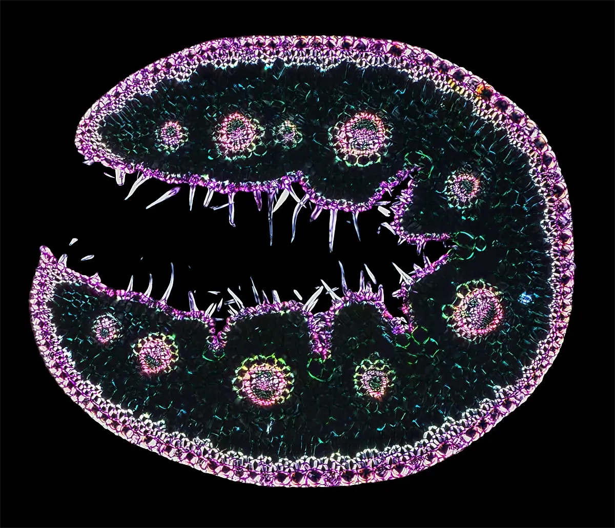

#5 bei der vollen Auslöschung

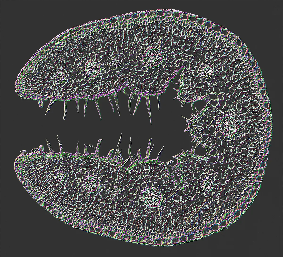

#9 partiell stark + schief

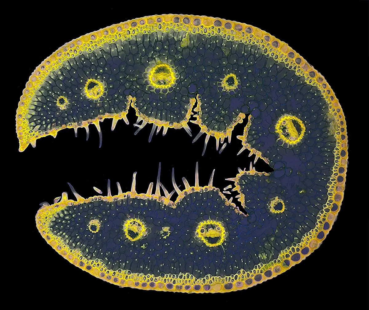

#11 partiell leicht + schief

Hallo Adi,
und aus was für Material besteht die Sichelmondblende in #11?
aus einer blauen LEE-Folie teilweise schwarz lackiert.LG, ADI
Hallo Adi,
solche Farbfolien verändern mitunter den Farbton, wenn sie mit Polfiltern kombiniert werden. Aber man könnte das Schwarzlackierte auch durch eine Polfolie ersetzen und schon hättest du einen weiteren Parameter zur Kontrastvariation.
