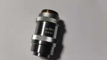

guten Abend allerseits. Ich nutze Ihr Fachwissen. Mein Zeiss Phoni III kam ohne Objektive an. Jetzt versuche ich, etwas Vernünftiges wiederherzustellen. Was halten Sie von diesem Okular und dieser HI-Serie? Kennen Sie Informationen? Vielen Dank für Ihre Geduld
Das ist kein Okular, sonder ein Objektiv. Zwar für das Endliche Zeiss-Jena-System am Nf oder Amplival, aber als Apochromat sehr hochwertig.
