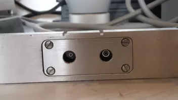

Im Durchlicht verhält es sich wie beim NF-Stativ, bei Aufllicht ist jedoch eine passende Ringblende in der Brennebene vonnöten, die sich im Epival-Träger unterbringen läßt.
Den dafür erforderlichen Schieber hatte ich sogar schon länger im Besitz, konnte bis dato aber eigentlich nichts so recht damit anfangen. Ein ehemaliges Forenmitglied hatte zwischenzeitlich sogar mal daran Interesse bekundet. Man gut, daß ich ihn derzeit nicht weggegeben habe. ![]()

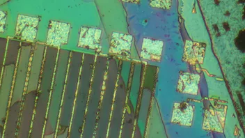

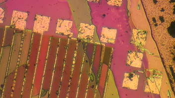

Da nun auch Auflicht-Objektive mit M19-Gewinde vorhanden sind, konnte ich also loslegen. Als Testpräparat dienten zunächst einige Wafer-Scherben, die mir Franz beim letzten Besuch freundlicherweise mitgegeben hatte. ![]()
Kontrastvariation durch Verstellen am Interferometer.

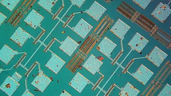

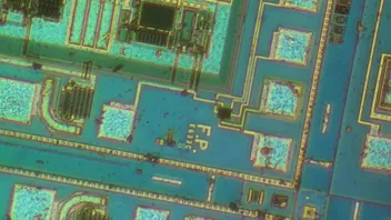

Auflichtobjektiv Planachromat 6,3x/0,12.
