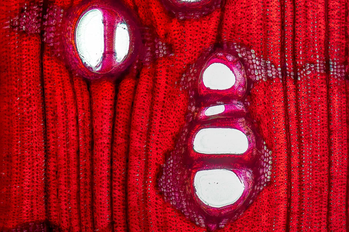

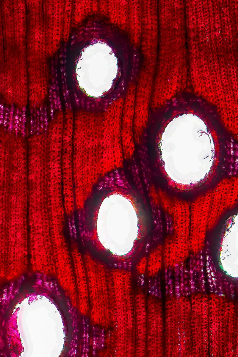

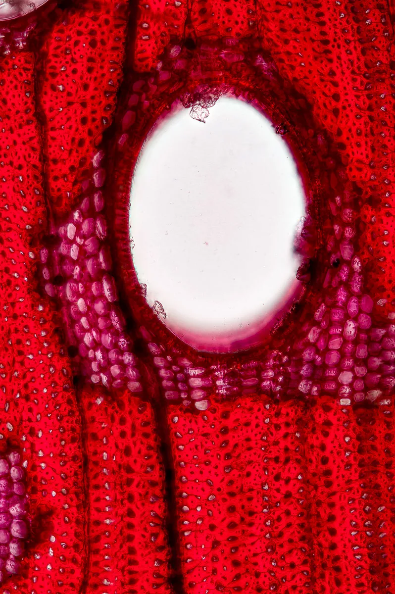

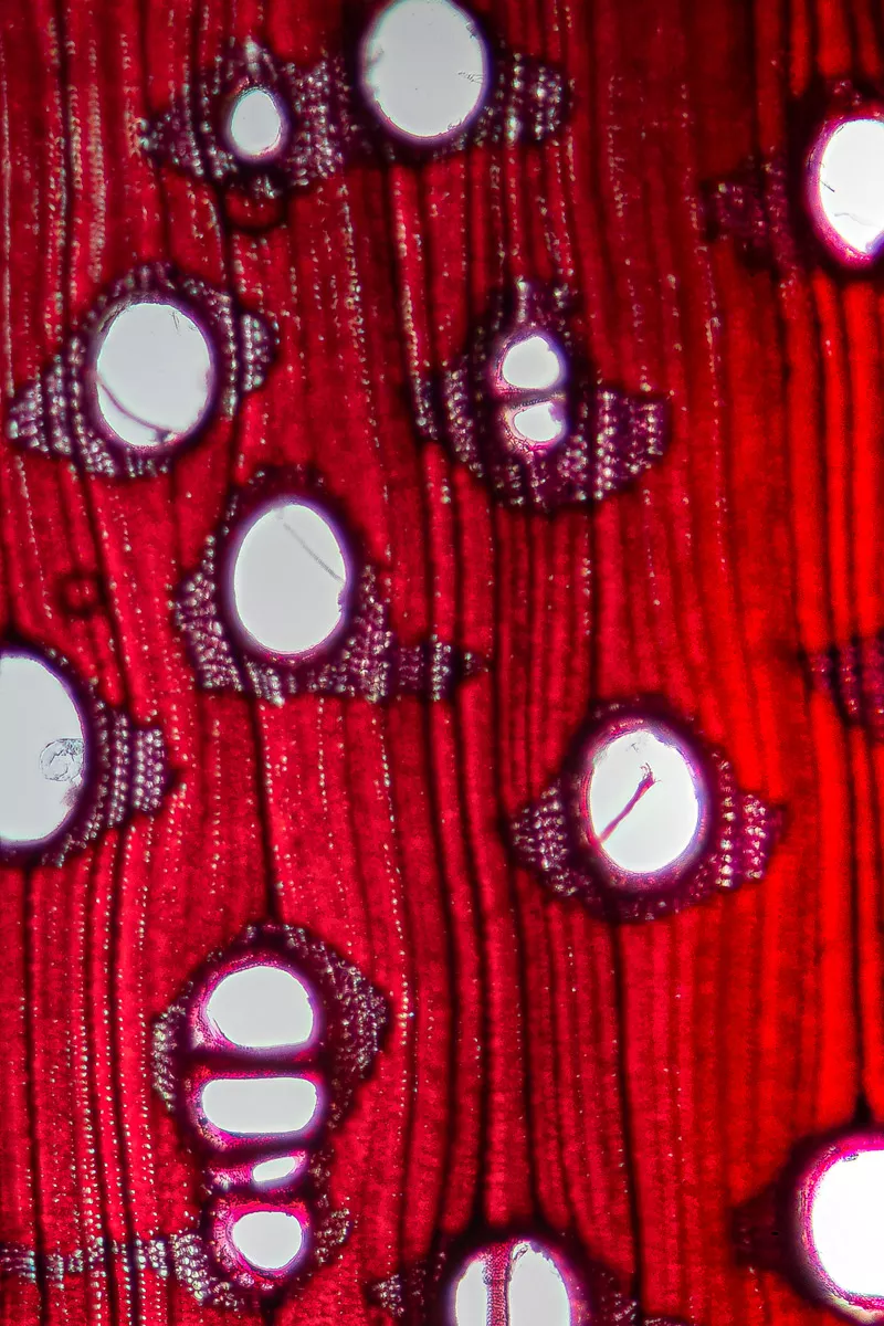

    Zebrano Quer 4x
    Zebrano Quer 10x
    Zebrano Quer 20x

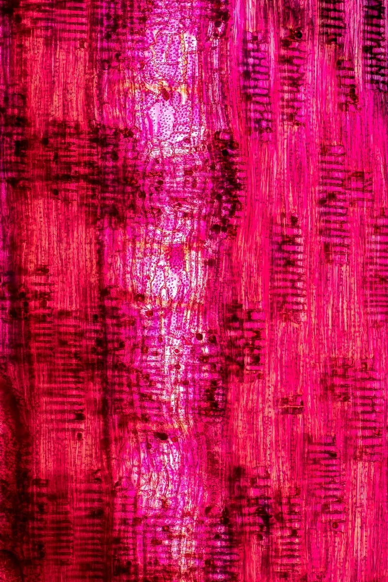

    Zebrano Radius 4x
    Zebrano Quer 10x

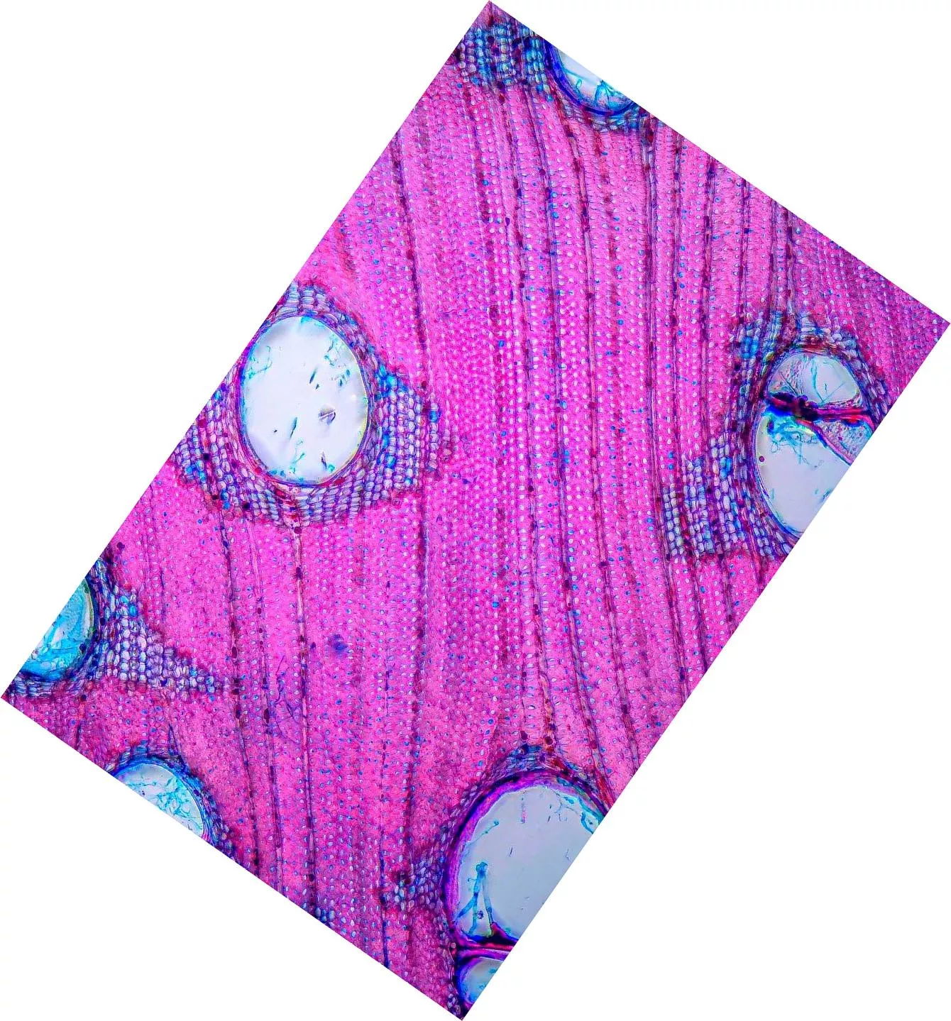

  • Hallo Udo,
    das Schneiden mit dem Mikrotom darf nicht schwierig sein. Kannst du vielleicht die zu schneidende Fläche verkleinern, indem du den oberen Teil deines Holzklötzchens mit Rasierklinge oder Teppichmesser konisch verjüngst?
    die Schnitte sind ok, aber die Färbung stimmt nicht: Die augenförmigen Bereiche um die Gefäße herum sind parenchymatisches Gewebe (nicht verholzendes Speichergewebe), welches in Etzold-FCA (Etzold-Blau) unbedingt blau herauskommen sollte. Ich hänge hier nochmal deinen älteren Schnitt an. So etwa sollte es aussehen. ;)
    Bernd / Schwarzwald

  • Hallo Udo,
    ich möchte auch noch mal etwas dazu schreiben, von einem Schüler zum anderen: :/
    Mich wundert stark, wie du mit Etzold blau dieses kräftige Rot bekommst ?(
    Bei mir wird's nur blau - und rot-violett.

  • Genau!
    Die Stärke von Etzold-FCA liegt ja gerade darin, über die Blauverfärbung das "lebende" Gewebe (Pilzhyphen, Speichergewebe (Parenchym), Epithelzellen, die gelatinösen Fasern im Laubholz-Zugholz) vom "toten" Gewebe (Wandungen der Tracheiden, Holzfasern und Gefäße) sauber zu unterscheiden und damit ein total wichtiges Bestimmungsmerkmal in der Hand zu haben.
    Wer einmal Schnitte des sehr weichen Lindenholzes oder des harten Eschenholzes in FCA gefärbt hat, der kann über die typischen Parenchymverteilungen nur staunen.

    Guten Morgen Bernd,
    ich wundere mich selbst über die unterschiedlichen Farben.
    Ich habe allerdings 2 Etzold Lösungen. Die erste, leider bereits verbraucht,
    hat dieses blau. Die zweite, neu, ist immer sehr stark rot gefärbt.
    Warum? weiß ich nicht. Vielleicht weiß Klaus eine Lösung.

  • Hallo Udo,
    du könntest mal versuchen mit ca 70%igem Ethanol (kommt nicht so drauf an auf jeden Fall muss Wasser drin sein) zu differenzieren, das starke Rot wird dann schneller ausgezogen als das Blau und die Überfärbung wird aufgehoben. Beim Differenzieren muss man immer etwas probieren, die Einwirkzeit hängt auch vom Gewebe ab.
    Die neue Charge habe ich bewusst etwas stärker im Rot gemacht.
