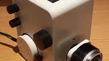

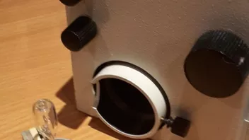

    es steht mal wieder die Umrüstung von der Halogen- auf die LED-Beleuchtung für ein Lampengehäuse an. Es soll nun die Vorgehensweise gezeigt werden.
    Es handelt sich dabei um ein externes Lampengehäuse für Leitz-Mikroskope, welches über eine spezielle Bajonettkupplung an das Stativ angeschlossen wird.

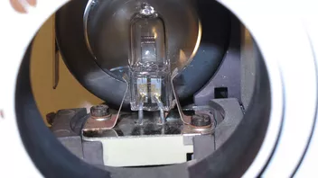

    An der Seite zu sehen sind drei Stellelemente und die noch eingesetzte Fassung für die Halogenlampe.
    Die Halogenlampe mit der Fassung, inzwischen herausgenommen, soll durch eine Steckfassung mit einer LED ersetzt werden. Zunächst schauen wir uns jedoch an, was die drei Stellknöpfe bewirken, die teilweise sehr schwergängig sind.

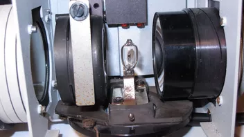

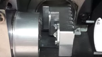

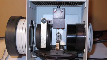

    Nachdem nun die gegenüberliegende Seitenwand abgenommen wurde, läßt sich bereits ein Blick in das Inneleben des Lampenhauses werfen und auch die Funktion der Stellknöpfe beobachten. Der große Stellknopf bewirkt die Fokussierung der Kollektoroptik. Durch einen Kurbelantrieb wird diese in Richtung der optischen Achse zur Lampe bewegt. Die beiden kleineren Stellknöpfe bewirken dagegen die Zentrierung der Lampenfassung in horizontaler und vertikaler Richtung zur optischen Achse. Das hintere Loch, an dem der Hohlspiegel befestigt war, soll durch einen einfachen Deckel verschlossen werden, da der Hohlspiegel für die LED nicht benötigt wird.

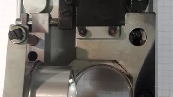

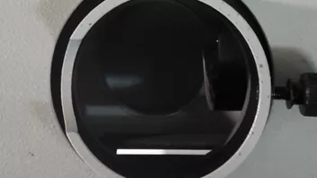

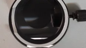

  • Um nun die Stellmechanik wieder gängig zu bekommen, war es vonnöten, die betreffene Seitenwand auch auszubauen.
    Um das verharzte Fett aus den Lagerbereichen zu entfernen, mußten die Stellknöpfe abgeschraubt und die Stellachsen herausgenommen werden. Dazu jeweils ein Sicherungsring abzunehmen. Beim Wiederzusammenbau ist darauf zu achten, daß diese vor dem Einschnappen nicht wegspringen.
    Der seitliche Rohrstutzen, an dem die Fassung für die Halogenlampe und auch später für die LED über die Klemmschraube befestigt wird, ist nicht starr mit dem Lampenhaus, sondern eben über die Stellmechanik verbunden. Dieses ist auch notwendig, um die Lampenwendel bzw. die LED zur opt. Achse zentrieren zu können. Kleinere Fertigungstoleranzen können damit ebenso ausgeglichen werden.

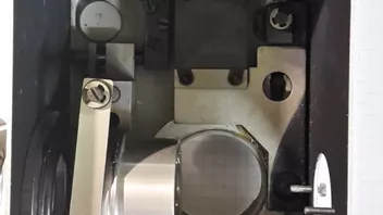

    Diese beiden Fotos zeigen nun wie sich die Lampe über die Kurbelzapfenführung in vertikaler Richtung bewegen läßt.
    Auch in horizontaler Richtung kann die Position nun angepasst werden. Bewirkt wird dies über ein Schraubengewinde am Stellknopf und einer Mutter, die an die Lampenaufnahme gekoppelt ist.

    Mir ist vor ein paar Tagen die Beleuchtung beim Lampenhaus fürs Orthoplan ausgefallen.
    Schuld war die ausgeleierte Steckfassung für die Halogenlampe. Auch der Trafo tut nicht mehr so wie er soll. Da hab ich auch daran gedacht, die Halogen auf eine LED Leuchte umzurüsten. Der Preis von EUR 360 für den Umbausatz bei BW-Optik war es mir aber nicht wert, zumal ich mit der 100 Watt Halogenleuchte sonst zufrieden bin.

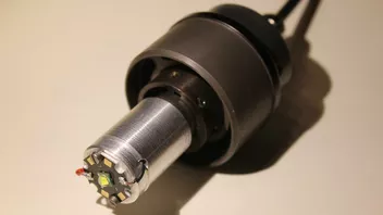

    In diesem Fall ist es ganz einfach: der ganze Lampensockel fehlt bei diesem Lampenhaus und da ich das Steuergerät für die LED schon habe muss Bernd nur noch einen Alu-Träger drehen und die LED präzise ausgerichtet auf diesem Sockel befestigen. Und da ich ihn schon ein paar Tage kenne weiß ich dass er das perfekt macht.

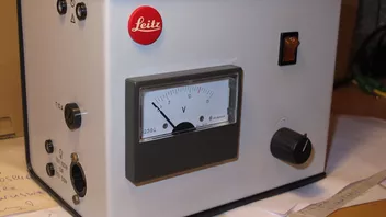

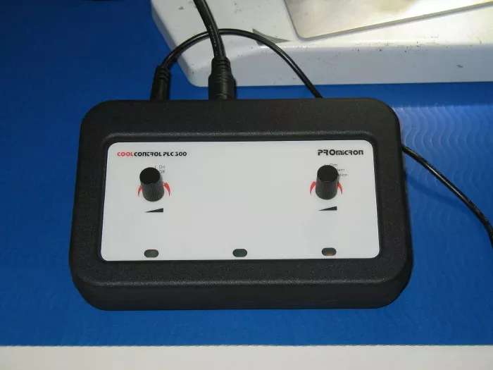

    Ansonsten hast du natürlich Recht: eine 100 W Halogenlampe hat schon ordentlich Power. Aber der Trafo ist schon ein Klotz, da ist das LED-Steuergerät filigran dagegen:

    durch die hohe Leistung, die durch die Federkontakte in der Fassung geführt werden muß, kommt es zwangsläufig zur Wärmeentwicklung. Mit der Zeit werden die Druckfedern dadurch weich, der Kontakt wird schlechter, dazu noch etwas Oxitation, bis es irgendwann gar nicht mehr geht. Der einfachste Weg wäre die Fassung zu tauschen, sofern man sie noch bekommt. Diesen Trafo kenne ich übrigens auch. Manchmal zickt die Phasenanschnittsteuerung. Mit viel Geduld läßt sich vielleicht der Fehler beheben. Aber vielleicht hängt es ja auch mit dem schlechten Kontakt zur Lampe zusammen. ;)

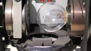

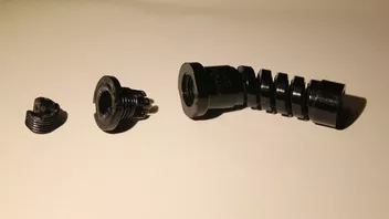

    da es hier gerade um das Orthoplan Lampenhaus geht, möcht ich mal kurz meine Reparaturen und Umbauten an selbigem zeigen; einen eigenen Faden dafür fand ich übetrieben.
    Ich habe die Version mit der 12V 5A 60W Lkw Birne, welche aber scheinbar doch schon für den Einsatz einer Halogensteckfassung vorbereitet ist.

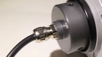

    Leider war die Kabelverschraubung durch materialermüdung gebrochen und musste ersetzt werden:
    Eine neue Kabelverschraubung M10x1,0 (Feingewinde!) der Fa. Pflitsch aus Hückeswagen war ein guter und passender Ersatz - sogar EX- geschützt:

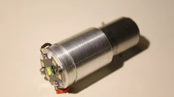

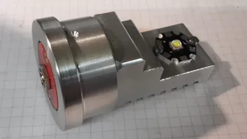

    Die ursprüngliche Birne wurde durch eine LED ersetzt, der Aluminium Bolzen wurde für Lampensockel und LED passend gedreht:
    Ein Tausch der LED gegen die Birne ist jederzeit möglich
  • Also ich bezweifle, daß diese komische LKW-Birne dort hingehört. Es mag zwar so funktionieren, wenn sie im Brennpunkt sitzt, aber kommt aus einem anderen älteren Lampenhaus und es wurde der Hohlspiegel dafür ausgebaut. Für mich deutet es eher darauf hin, daß eigentlich dort ein Quecksilberbrenner (HBO 200) reingehört, der von unten eingesetzt wird. Eine starke Halogenlampe könnte so auch platziert werden.

    @ Hugo: Zeig mal ein Bild dieses Lampenhauses, das ist irgendwie was anderes, als das, was Bernd gerade veredelt hat. Oder ein kompletter Umbau (Lampe von hinten, wo eigentlich der Hohlspiegel sitzt)

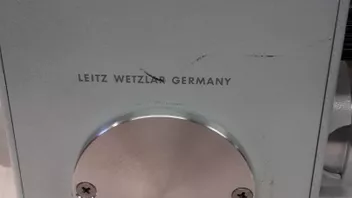

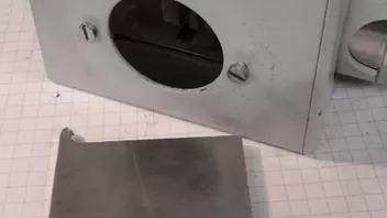

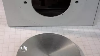

    Um nun noch das Loch zu verschließen, durch das vorher der Hohlspiegel reingeragt hatte, habe ich auch schon einen passenden Blechrest rausgesucht.
    Dieser mußte zunächst von einer rechteckigen Platte in eine runde Scheibe umgearbeitet werden. Das mit der Drehmaschine und ein paar Tricks, das könnte ggf. für den Mario interessant sein. :)
    Nun ist das Loch jedenfalls verschlossen, bevor dort noch die Mäuse reinkriechen können. ^^
