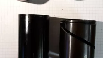

Dazu habe ich zunächst das ganze Okukar in seine Einzelkomponenten zerlegt und die verharzten Schmierstoffe vorsichtig entfernt.
Hier zu sehen ist die bewegliche Innenoptik im vormontierten Zustand.

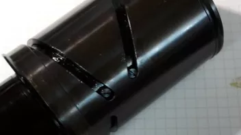

Die Innenoptik wird nun in den Gehäusetubus eingesetzt und darf dabei nicht verkantet werden. Sie sollte sich bereits über die Bolzenschrauben leicht bewegen lassen.
Danach kann die Hülse mit den Steuerkurvern aufgesetzt werden. Je nach Position wird dabei die Innenoptik in die richtige Position zur Nachvergrößerung gebracht.

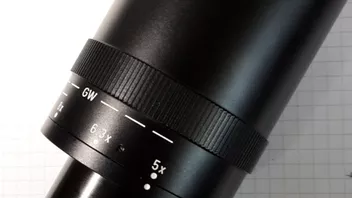

Und es kann nun der Indexring und die Skalenhülse wieder befestigt werden. Der Stellbereich erstreckt sich stufenlos von 5x bis 12,5x.

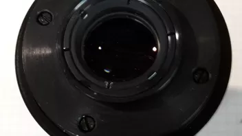

Nun kann auch der Deckel mit der Augenlinseneinheit aufgesetzt und angeschraubt werden.

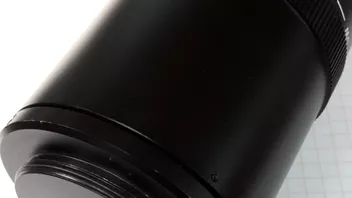

Zum Schluß noch der Anschlußring mit dem M45-Gewinde, gedacht für den Anschluß an den Variomat, aber geplant für die Adaption an die EOS von Canon.
