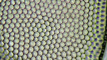

    Objektiv 16-fach.
    Objektiv 63-fach
