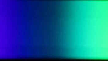

mit einer weißen LED zu arbeiten ist insofern ungünstig, weil das Erregerspektrum sehr breitbandig ist und dabei die schwachen Fluoreszenzen überstrahlt werden.![]()
Deswegen werden über die Filtersätze die langwelligen Anteile unterdrück, so daß nur mit kurzwelligem Licht angeregt werden kann.
Das Spekrum einer blauen LED ist dagegen schon bereits wesentlich schmalbandiger, selbst wenn man ein zusätzliches Anregungsfilter wegläßt. Ensprechend besser werden die Cr-Linien erkennbar. Man kann sie bei der visuellen Beobachtung bei Ansleuchtung mit weißem Licht noch erkennen, problematisch wird es jedoch, das fotografisch festzuhalten.
