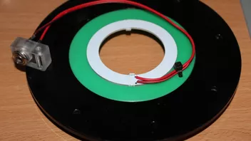

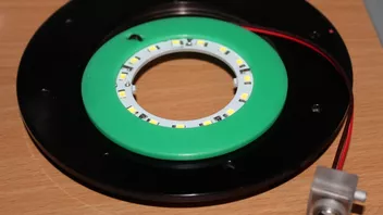

Beim Tessovar von Zeiss mit dem angeklemmten Linserevolver habe ich daher eine Ringleuchte in einer Tischplatte untergebracht, die sich an der Stativsäule befestigen lässt.
Die Ring-LED wird dazu über einen Adapterring in en kreisförmigen Ausschnitt der Tischplatte eingepasst.
Der Umbau bzw. Wechsel gegen andere Einsätze geht daher schnell und ohne Hilfswerkzeuge vonstatten.

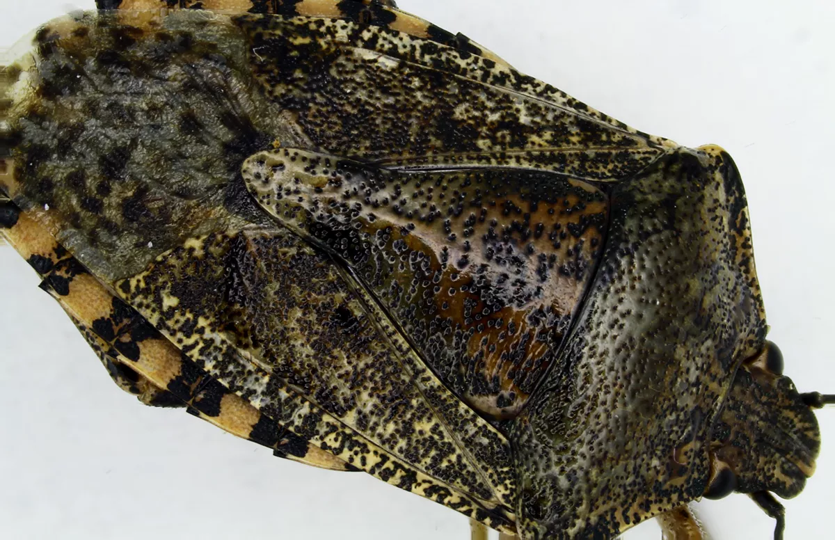

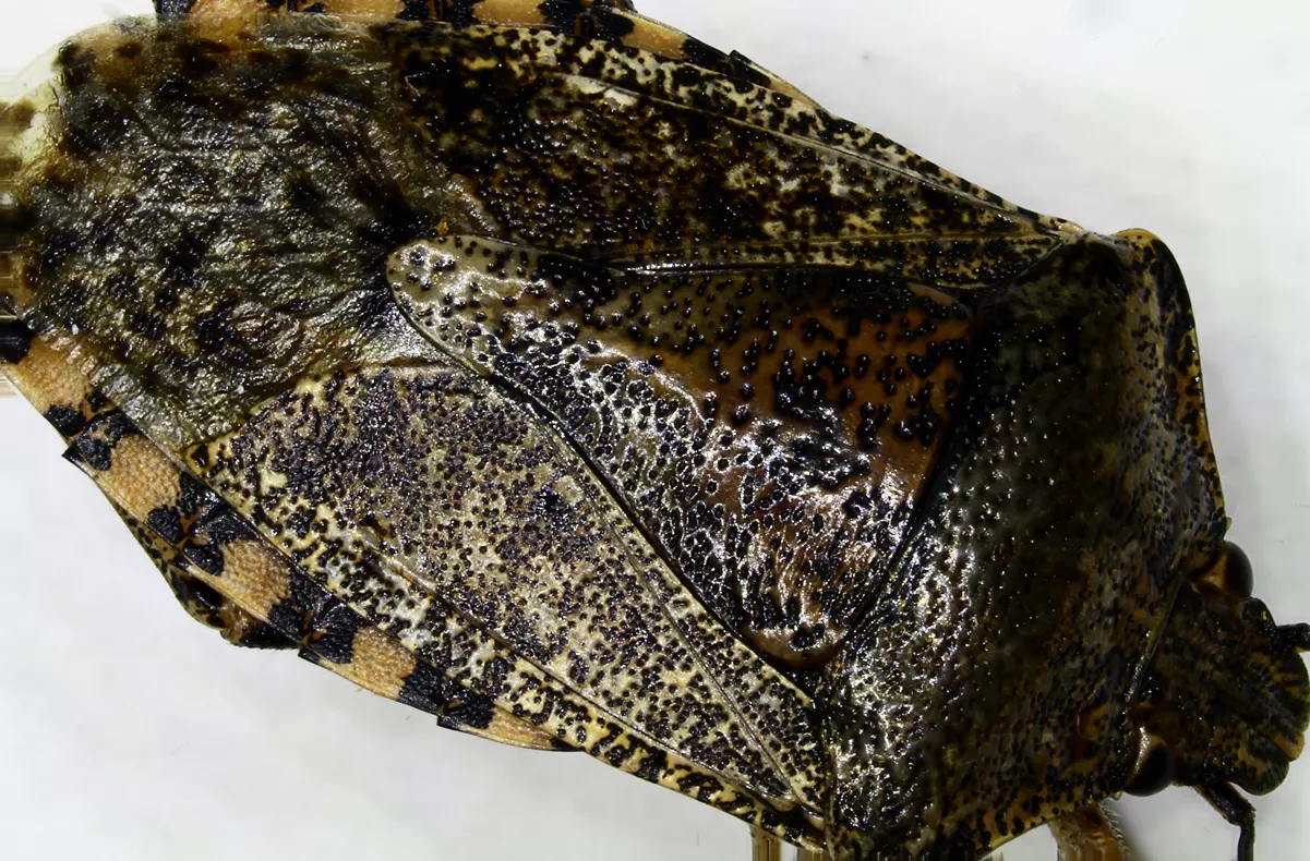

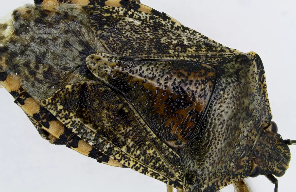

Probeaufnahme bei 1,6-Facher Vergrößerung.
