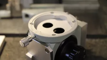

Um Verschmutzungen zu vermeiden, wird als erstes das Hauptobjektiv herausgescharaubt. Der Tubuskopf steht dann auf dieser Fläche besser.

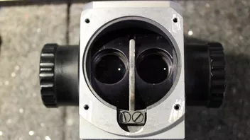

Als nächstes wird der Flansch für den Binotubus abgeschraubt, der mit vier Schrauben am Walzengehäuse befestigt ist.

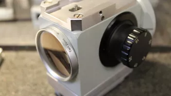

Danach wird die Rastfeder zugänglich, welche ebenfalls auszubauen ist. Sie wird über einem Klemmblock mit zwei Schrauben gehalten.

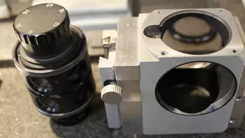

Bevor die Walze aus dem Gehäuse herausgezogen werden kann, sind die beiden Ringe abzuschrauben.

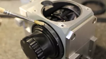

An der ausgebauten Walze und am Gehäuse kann nun das verharzte Fett entfernt werden.
Beim Wiederzusammenbau empfielt es sich, die Gleitflächen in diesem Zustand vorsichtig zu befetten, um eine Fettverschleppung auf die optischen Flächen zu vermeiden.
