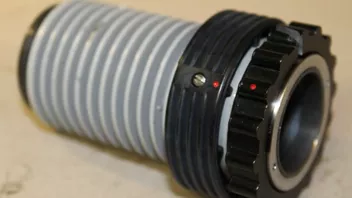

    Um die Lampenfassung oder die LED einstecken zu können, muß der Ring am Ende der Leuchte in eine bestimmte Stellung gebracht werden und entsprechend beweglich sein. Viele Ringe sitzen fest, gehen schwergängig oder beim Drehen ist ein Kratzen und Knirschen zu hören, was auf einen alten eingetrockneten Schmierstoff hindeutet.

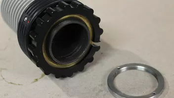

    Als erster Schritt ist die Stirnmutter mit einem passenden Werkzeug herauszudrehen.
    Danach läßt sich auch schon der drehbare Klemmring abnehmen, wobei darauf zu achten ist, daß die kleine Kugel nicht verloren geht! Die Blechfeder ist aus der Nute herauszunehmen, damit die Teile besser gereinigt werden können.

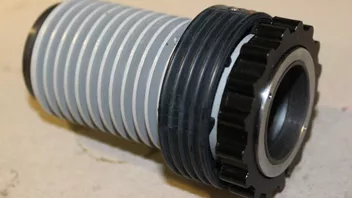

    Der Wiederzusammenbau erfolgt in umgekehrter Reihenfolge. Die Blechfeder und Kugel werden eingesetzt, auf die Gleitflächen wird geeignetes Fett aufgetragen.
    Der Klemmring, der sich nun wieder leicht bewegen läßt, ist innenseitig mit einer exzentrischen Nute versehen, durch welche je nach Stellung die Kugel gegen die Blechfeder und somit gegen die Steckfassung gepresst wird. In der Stellung, bei der die beiden roten Punkte gegenüberstehen, erfolgt keine Klemmung, so daß sich das Leuchtmittel wechseln bzw. die Beleuchtung fokussieren läßt, um die optimale Ausleuchtung zu erzielen.
